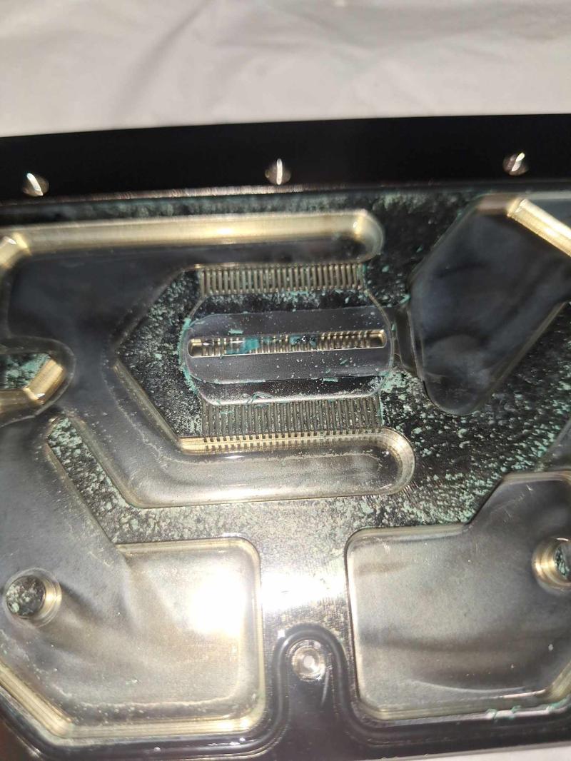

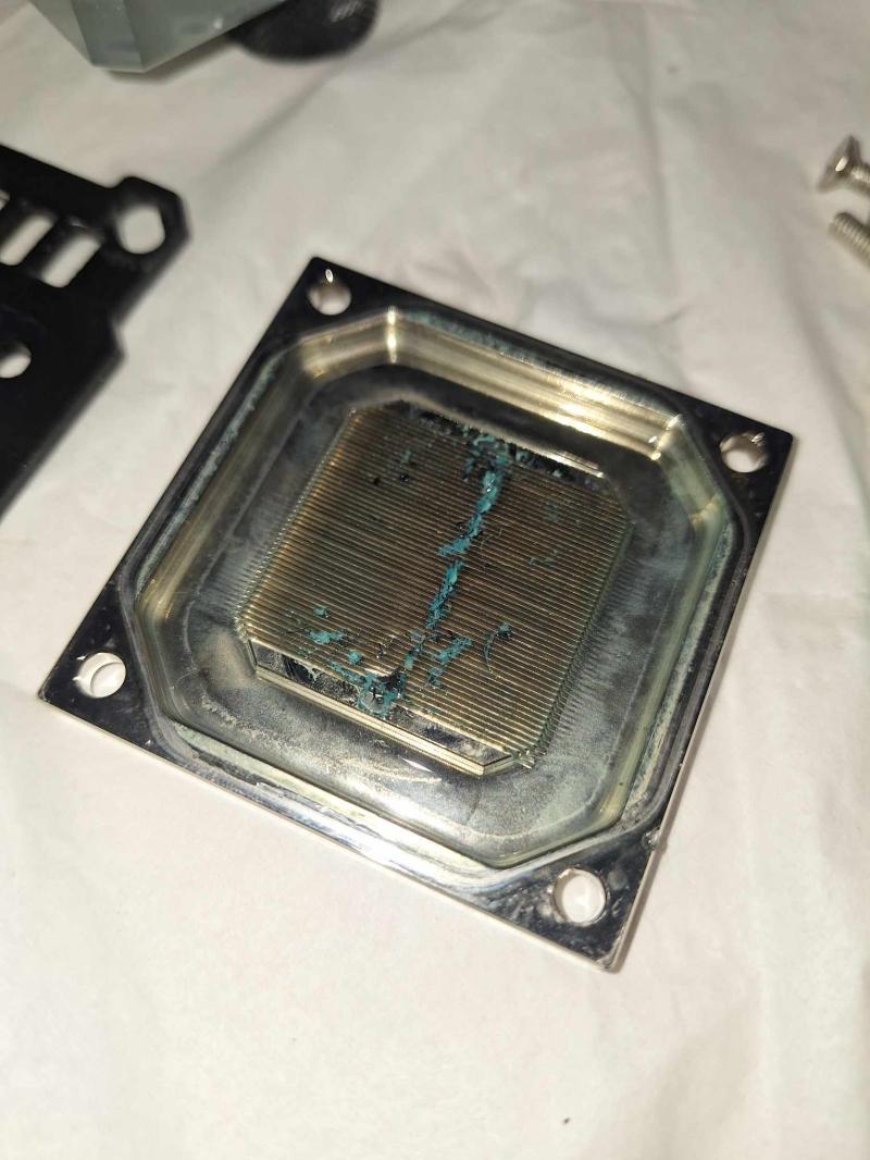

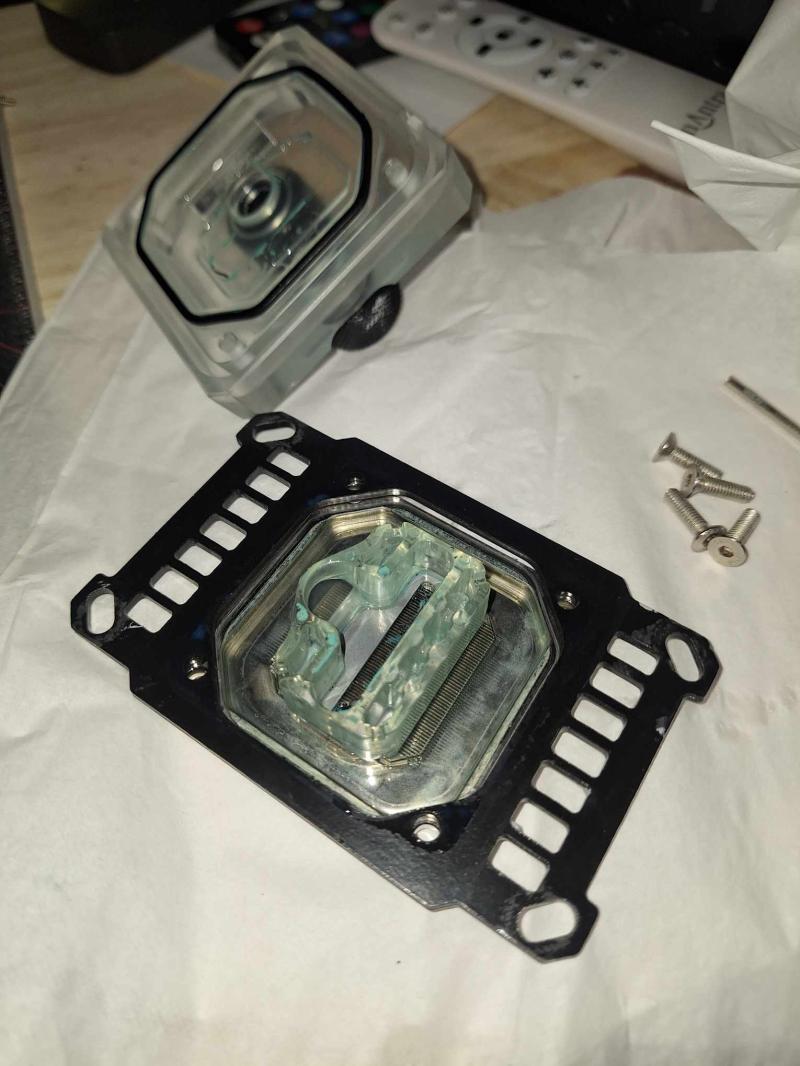

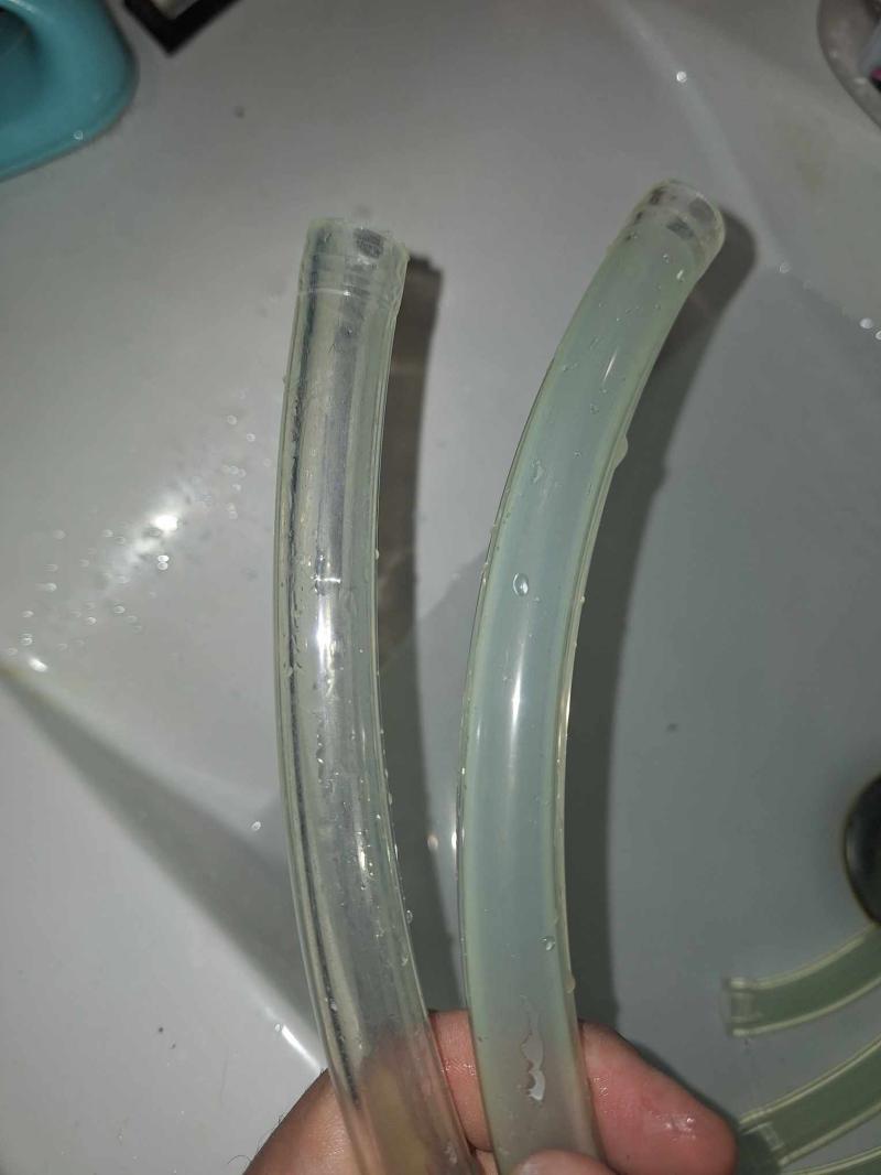

Bon moins d'un mois que j'ai monté le water dans le boitier, j'avais fait un rinçage des rads avant pourtant... (au tuyau d'arosage :o ) J'ai vue des truc dans les blocs, mais pas à ce point...  :o
Wb cpu :
https://i.goopics.net/800/qdj10v.jpg
https://i.goopics.net/800/lny9ho.jpg

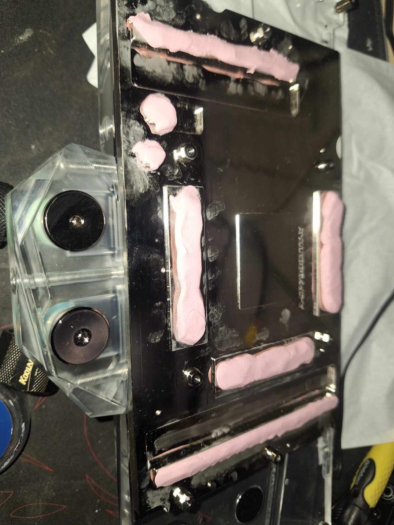

Changement des pads par du mastique thermique U6 PRO, et la pate thermique d'origine par de la thermal grizzly hydronaute :
https://i.goopics.net/800/8hmeka.jpg
Et aussi un genre de dépôt à l’intérieur des tubes(je pense mauvaise réaction avec les trace de l’ancien liquide et le nouveau, donc j'ai tout bien rincé cette fois çi :jap:

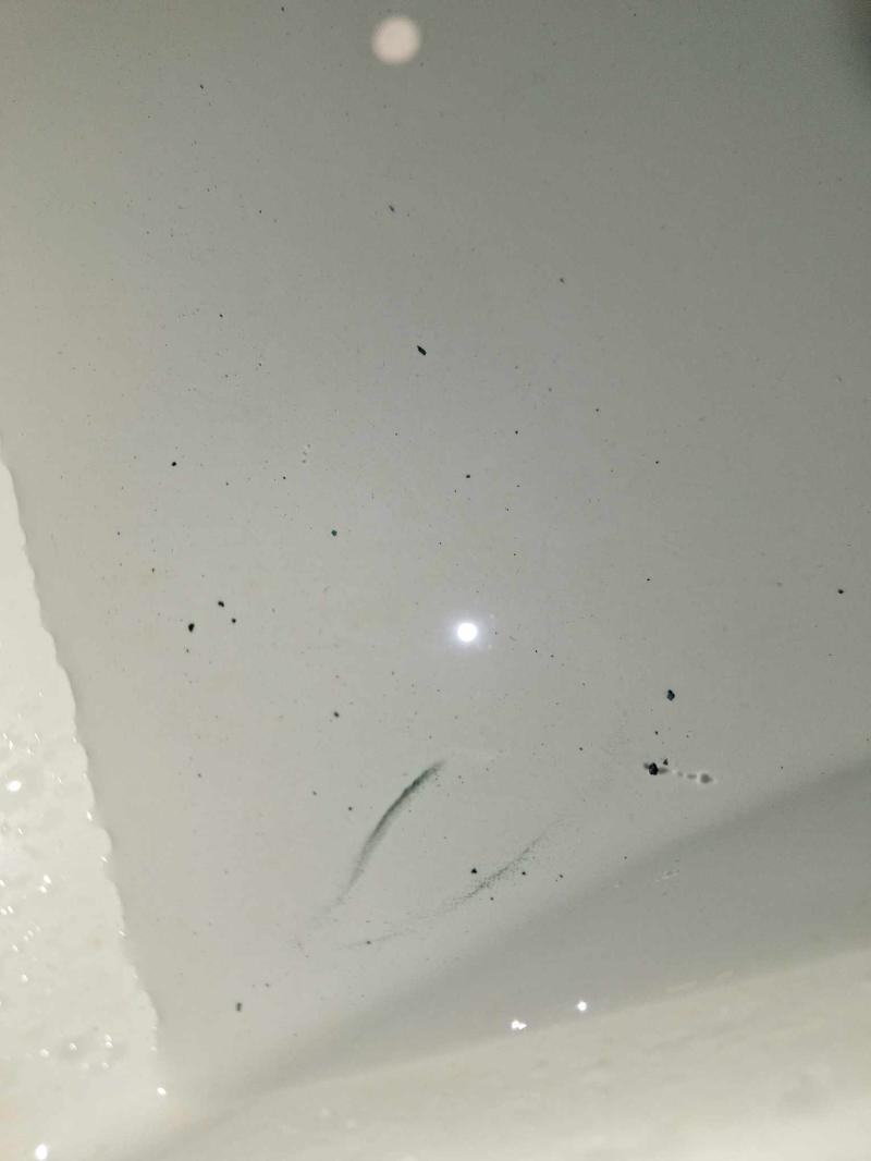

Par contre le rad du bas j'ai eu des petits morceaux comme du sable qui s'écrase comme de la poudre :https://i.goopics.net/800/yo677t.jpg

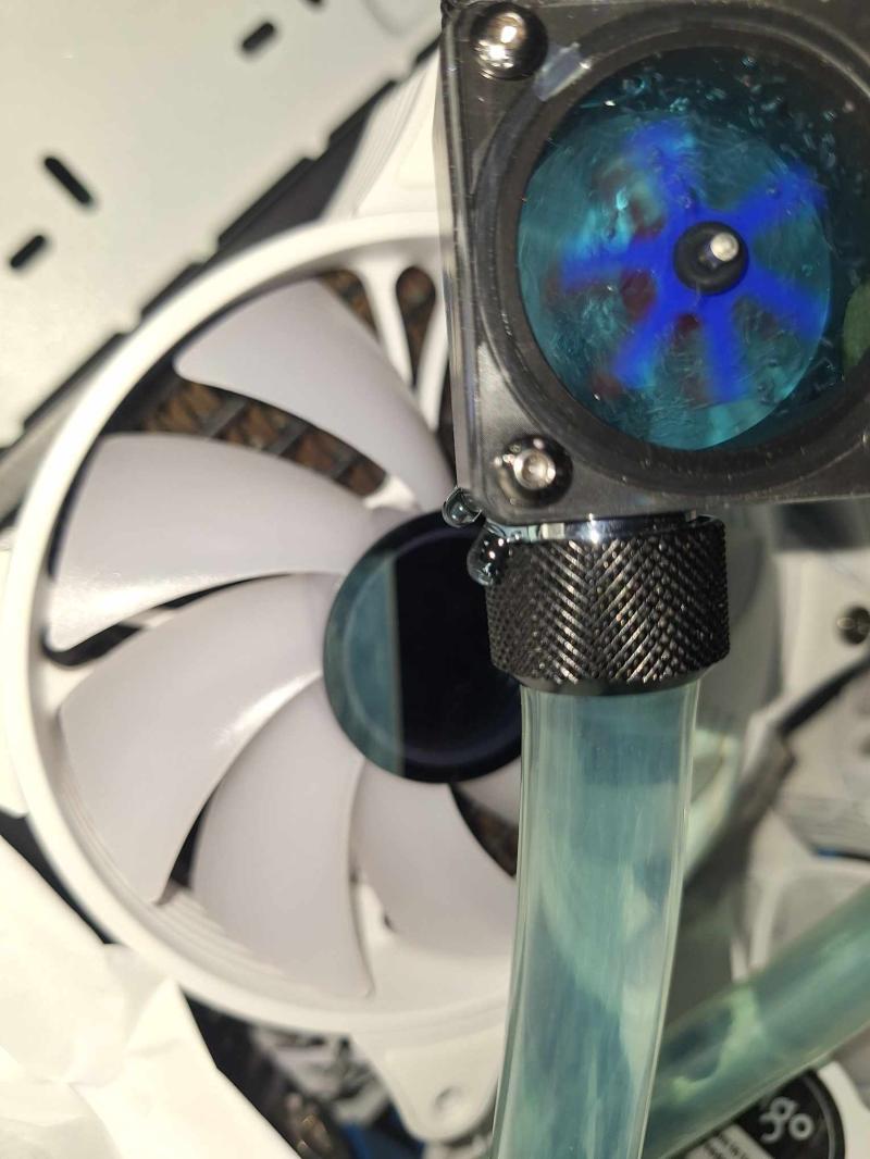

Donc la sonde ok, indicateur de flux qui fuit, dont je vais faire sans pour l'instant ^^
https://i.goopics.net/800/li8944.jpg

T'avais quoi comme liquide ?
Message édité par Poisson rouge le 23-09-2023 à 22:22:55
Le bleu clair, c'est l’ancien liquide, concentrée ek + eau déminéralisé je crois bien.
Si c'est du concentré EK, il faut de l'eau distillée et non pas de l'eau déminéralisée (et avoir le bon ratio)... sinon on n'a pas un PH neutre.
Oui mais la j'ai mit 100% liquide de refroidissment, de toute façon il a que 5% de glycol, donc je cherche plus :lol:
