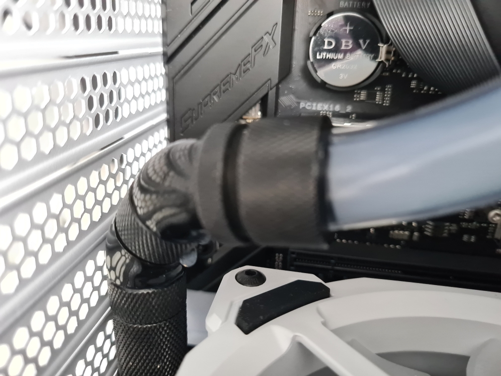

J'ai enfin fini ma nouvelle config (photo à venir !), mais j'ai une fuite  :sweat:
https://rehost.diberie.com/Picture/Get/r/210043
Selon comment le tuyau force, cela goûte plus ou moins fort.
Avez-vous une astuce afin d'éviter de tout démonter ?!
Je me disais, au pire, je vais acheter du silicone et j'en mets dans les interstices  [:thoulisse_bernard:1]
Mauvaise idée ? Autre chose à proposer ?

Posté le 20-09-2023 à 18:58:19  profilanswer
C'est mal serré
Enlève les grilles arrière et serre a la main ou avec une pince

TheCreator
Posté le 20-09-2023 à 19:33:32  profilanswer
le toyau a l'air tendu comme un string aussi, il est ptet pas emboité correctement

KaneZe
Posté le 21-09-2023 à 11:00:41  profilanswer
c'est peut être un effet lié à la photo, mais oui, ton tuyau semble trop tendu.

sield
Tueur de zombies !
Posté le 21-09-2023 à 11:31:37  profilanswer
Merci pour vos retours  :)
Le tuyau est bien enfoncé, et la fuite semble vraiment venir de l'articulation du coude, donc pas de reserrage possible  [:hacumese]
Il est effectivement un peu tendu  [:rom1_667]
Mais si je dois le changer, autant changer aussi le coude, mais cela signifie vidanger  [:angel 29]
Une contre-indication à l'application de silicone noire sur les interstices du coude ?  [:pota:2]

GT Turbo Addict

La tranquillité d'esprit....
Le coût d'une fuite sur ton matériel...
Il vaut mieux refaire la partie défectueuse

Posté le 21-09-2023 à 12:37:02  profilanswer
Et faire en sorte que le tuyau sorte dans le prolongement du raccord et non en biais comme c'est le cas.

Je n'ai jamais installé de raccord articulé pour cette crainte
Un PB en moins d'évité
+1 c'est clairement ça le probleme pour moi.

[:teto:4]
Je vais devoir vidanger et changer le raccord du coup...

t'es sûr que le raccord est fautif ?
c'est toujours possible mais le tuyau a l'air bien tendu et ça pose peut être soucis en tirant trop sur le raccord justement.
perso j'ai un filetage complètement foiré sur mon bloc gpu, l'embout est vissé au forcing et bien de travers, et ça fuit pas heureusement :D
par contre je trouve pas de remplacement pour la pièce seule, le bout en plastique noir avec les 4 taraudages et les voies vers le bloc.

Posté le 21-09-2023 à 22:33:10  profilanswer
sield a écrit :
[:teto:4]
 [:novaklerageux:2]
Quitte à vidanger et changer le raccord, autant aussi changer le tuyau pour en mettre un qui soit moins tendu nn ?

katset
Marcel Poutre
Posté le 22-09-2023 à 08:01:48  profilanswer
Mettre un tuyau plus long qui va directement sur l'embout droit, et virer tous ces coudes. Au pire un embout à 45°
