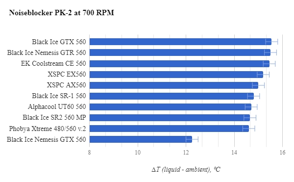

Il paraît que les 45 mm HPE actuels d’alphacool font aussi bien que cet ancien 60. D’après un gars de Reddit.
Il m’a donné ce lien.
https://www.techpowerup.com/review/ [...] m-radiator
Tiens, toi qui sous-entendais que notre formule était trop optimiste par rapport à la réalité...
550w à dissiper sur un rad360, ventilé à 1000rpm, on est à 18.3° théorique de delta air/eau.
Dans leur test de rads, le delta tourne entre 14 et 16° à 800rpm, donc un peu meilleur (et ceci n'est pas expliqué par le débit de 227l/h, la différence sur la température de l'eau étant négligeables par rapport aux classiques 150l/h environ de nos wc).
Ils ne précisent pas, mais je suppose qu'ils sont en push/pull (vu le classement du Nemesis GTX), ce qui expliquerait ce léger mieux par rapport à la théorie.

Les perfs théoriques ne sont jamais atteintes.
Faut comparer avec des confs similaires pour savoir si on est dans les clous.
Et comme tout le monde tord un peu les fait pour présenter son setup sous un jour favorable, il est très difficile de se comparer aux autres.
Il faut donc avoir ses propres repères.
Sinon les Nemesis GTX sont d'excellents rads, je ne vois pas ce qu'on peut leur reprocher.
https://rehost.diberie.com/Picture/Get/f/185190
https://rehost.diberie.com/Picture/Get/f/185189
GTX "tout court" https://web.archive.org/web/2020012 [...] adiator/6/
Nemesis GTX https://web.archive.org/web/2020022 [...] -560gtx/6/
Message édité par aster le 11-07-2023 à 16:26:03

Si tu as un test plus récent je suis preneur
Sur tech power up on voit que grosso modo le gts est proche du gtx.
Avec une différence d’épaisseur significative.
https://www.techpowerup.com/review/ [...] tor/5.html

Posté le 11-07-2023 à 16:52:25  profilanswer
Merci pour le test.
Le FPI ne dit pas tout. L'épaisseur des ailettes compte aussi, et sur le GTX elles sont très fines donc le flux d'air est peu affecté.
The fins were very consistent throughout the radiator core, and measured in at 13-14 FPI (as opposed to the 16 FPI in the specs). The fins are just 25 microns thick on average making them the thinnest in this industry as far as I am aware. This helps reduce airflow impedance which is especially a factor with thicker radiators. There is no louvering of the fins so as to not create turbulence in airflow which can be detrimental to performance with low speed fans- where this is really targeted at
n°2589277

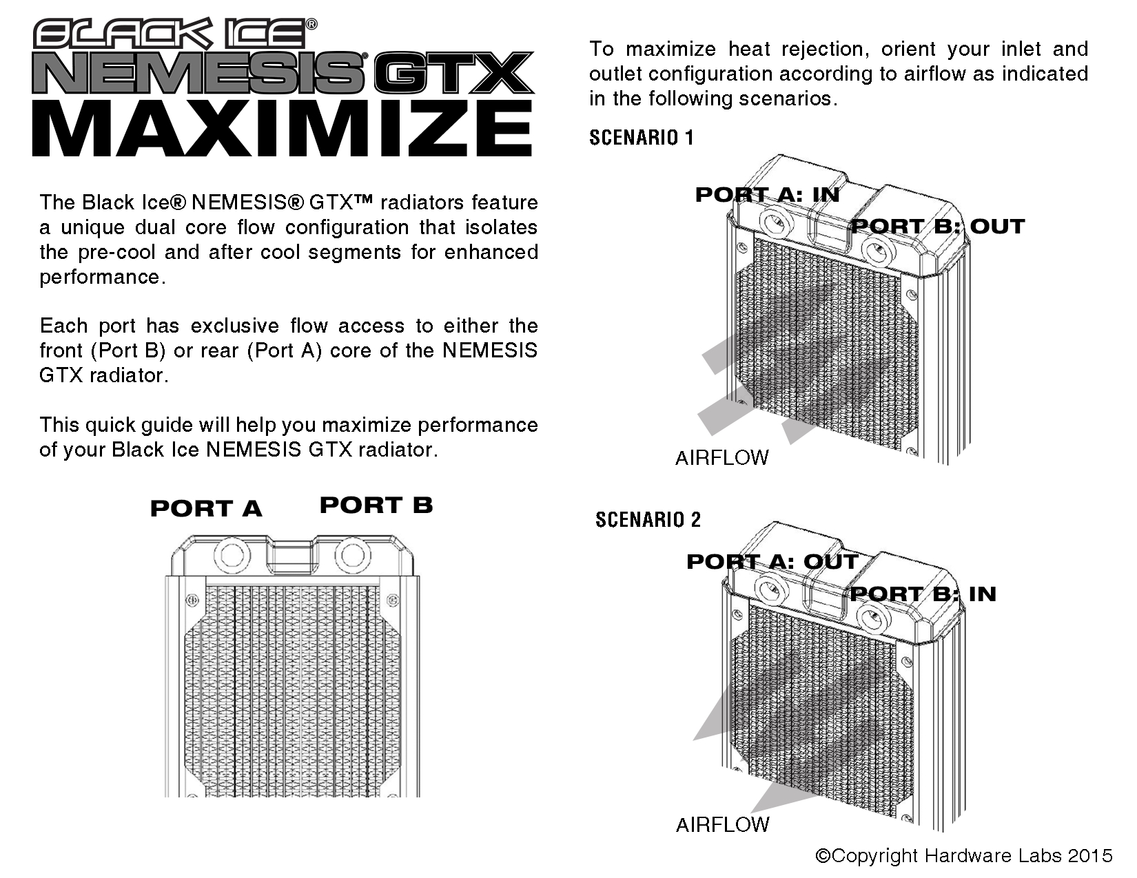

Je viens de m'apercevoir d'un truc très très con sur ma loop  :kaola:
J'ai donc des Nemesis GTX, vous vous en doutiez :o , et ces rads ont un sens optimal.
Ben j'ai réussi à en monter un des deux à l'envers, ce qui annule l'effet positif de celui qui est dans le bon sens :fou:

n°2589282
Poisson ro​uge
Alias Redfish sur Nokytech
Posté le 11-07-2023 à 17:27:13  profilanswer
Tu parles de sens pour le flux d'eau ou pour le flux d'air ?
Miaou powaaaa !
n°2589284
coil whine
Renvoie-là au SAV
Posté le 11-07-2023 à 17:32:19  profilanswer
Eau je pense …
Il n’y a pas de choix pour l’air. Il n’y a que deux ports.
n°2589285
aster
Chaotic Neutral
Posté le 11-07-2023 à 17:32:47  profilanswer
les 2 mon capt'aine
https://rehost.diberie.com/Picture/Get/f/185216

J'aimerai bien voir des test le dessus, je suis curieux de voir la différence en réel  ;)
Non c’est une particularité sur le GTX et peut-être le GTR.

J'ai du mal à voir comment le sens du liquide peut apporter des perfs différentes en fonction du sens de ventilation sur les gtx
Moi non plus je vois pas là comme ça…
Radiateur double passe dans le sens de la profondeur. Faudrait qu'une personne se dévoue pour couper son GTX.  :O

Posté le 12-07-2023 à 07:30:33  profilanswer
Il y a un beau dessin Paint https://www.xtremerigs.net/2015/02/ [...] -review/2/

Ah oui la 3eme dimension… tout s’explique.
