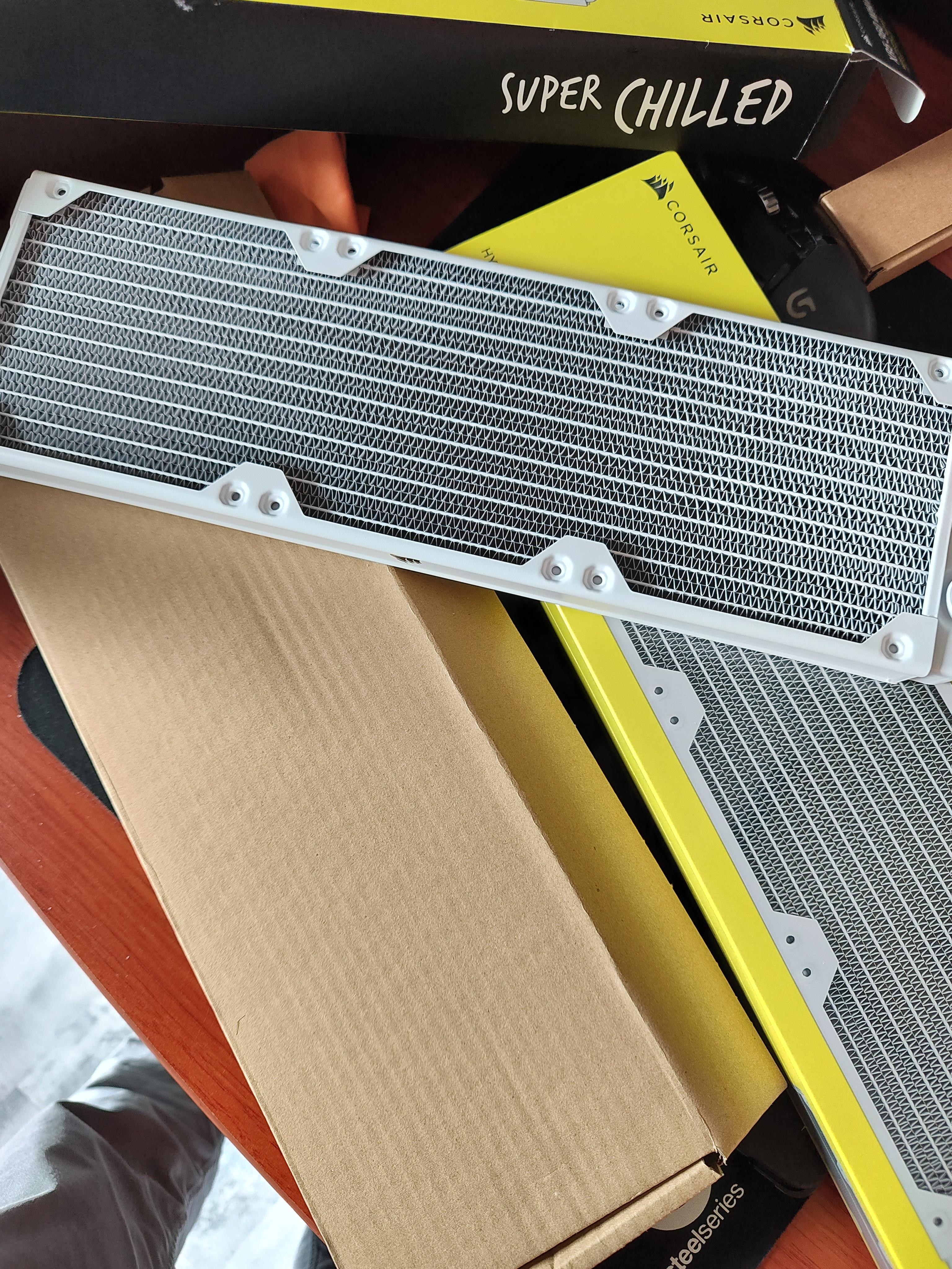

Bon, les radiateurs sont là
https://rehost.diberie.com/Picture/Get/t/158556

Hello comment rincez vous les radiateurs quand ils sont neuf?

Eau déminéralisé. Enfin pour les dernières passes. Pour les premières, eau du robinet.
À un moment, pour rattraper une connerie et bien nettoyer les radiateurs, j’ai branché un réservoir/pompe avec des filtres (2) avant le retour. Et j’ai fait tourner avec un mélange de vinaigre quelques heures.
Message édité par Winpoks le 26-03-2023 à 16:42:45

Au passage, comment faites vous pour les RADS au montage du WC et éviter qu'il reste de l'air  notamment sur les gros boitiers ?
Message édité par headquaker le 02-04-2023 à 15:14:53

Posté le 02-04-2023 à 15:18:16  profilanswer
Toyo rigides ou souples ?
Miaou powaaaa !
n°2586969
headquaker
Posté le 02-04-2023 à 15:27:42  profilanswer
souple EPDM
A l'époque j'avais réussi à manipuler le rad avant de la fixer dans la tour, mais là, ça sera impossible.
Message édité par headquaker le 02-04-2023 à 15:28:37
Helldivers 2, une petite composition : https://www.youtube.com/watch?v=JGW [...] nnel=HeadQ - Soundcloud : https://soundcloud.com/headquaker/tracks
