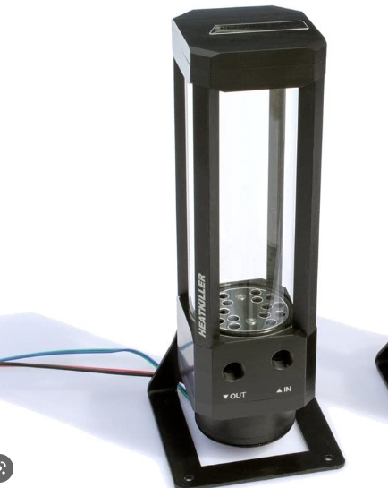

C'est une intégrée, de ce genre sauf que j'ai une entrée en plus sur le haut :
https://rehost.diberie.com/Picture/Get/f/160039
D'ailleurs au passage c'est mieux de faire le IN sur le dessus ou en bas ou ballec :o ?

Un IN sur le dessus ? Tu es sur que ce n'est pas pour le remplissage ?
Non j'ai deux entrées au dessus
https://shop.watercool.de/media/image/product/2228/lg/heatkiller-tube-150-d5-mp.jpg

Effectivement , à tester j'aurais tendance à dire que par le haut tu risques peut être de générer des bulles qui vont se retrouver dans le système mais bon je ne connais pas ce réservoir.

J'ai une D5 EK avec entrée par le haut et aucuns soucis perso.

J'avais aussi ce montage il y a quelques temps, mais avec un tube intérieur qui plongeait dans le réservoir, pas de soucis avec le IN à cet endroit
C'est le cas, il y a un tube qui plonge.
Merci des infos.
https://rehost.diberie.com/Picture/Get/f/160089
Après perso, par le bas, ça m'arrangerait presque plus que de passer par le haut.

Ok il y a donc un tube (ce qui ne se voyait pas avant) et du coup pas de risque de bulles.
Donc se sera en fonction de ton choix de montage / esthétique

Question : par rapport à ma config, j'ai environ 1.8 @ 2.2l/min
pensez vous que ce soir normal ?
J'ai vérifié j'ai pas de crasse dans les WB.
WB CPU : Heatkiller IV Pro
WB GPU : Bykski, spécifique Asrock 6900 OCF
Radiateurs : 2 X 360 Corsair Hydro X Series, XR5
Pompe & réservoir : D5 + Tube en verre Heatkiller 150
Message édité par headquaker le 18-04-2023 à 20:52:35

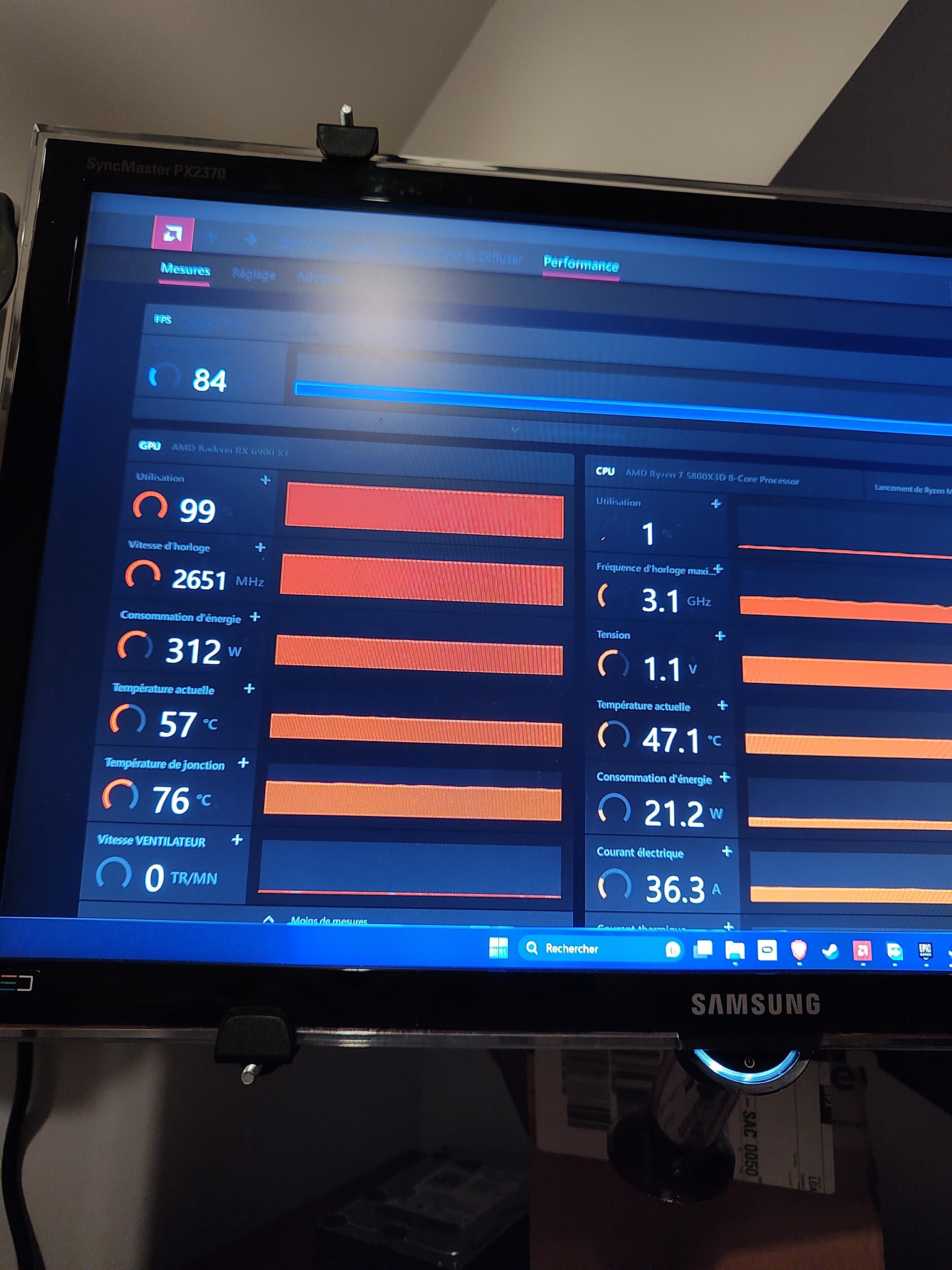

Je dois avoir un problème
Tous les jours, je vois le débit mètre ralentir lentement. A la création de la boucle j'avais 2.5l par minute, maintenant je suis à 1.5...
La pompe tourne toujours à la même vitesse ( sur 5)
Message édité par headquaker le 23-04-2023 à 10:13:12
Helldivers 2, une petite composition : https://www.youtube.com/watch?v=JGW [...] nnel=HeadQ - Soundcloud : https://soundcloud.com/headquaker/tracks

Soit le débitmètre n'est pas fiable
Soit un élément est bouché ?
Les températures se sont dégradées ?
Message édité par bitubo le 23-04-2023 à 10:27:16
n°2587352
headquaker
Posté le 23-04-2023 à 12:08:24  profilanswer
Non je ne trouve pas, après une heure de jeu
https://rehost.diberie.com/Picture/Get/t/162898
Quand c est vraiment intense, la jonction monte à 85
La boucle est : pompe, wb cpu, rad, wb GPU, rad, débitmètre, pompe
Le wb GPU est propre, faudrait que je démonte le wb cpu pour vérifier
Il n'y a pas d'erreur de sens de montage in out
Message édité par headquaker le 23-04-2023 à 12:15:59

Poisson ro​uge
Alias Redfish sur Nokytech
Posté le 23-04-2023 à 13:00:48  profilanswer
Si tu n'as pas démonté le wb cpu... tu n'as donc pas fait tout le process de diag (donc on n'est pas plus avancé).
Surtout que le wb cpu étant juste après la pompe, c'est lui qui va jouer le role de filtre (bien involontaire) pour toutes les poussières attrapées par le réservoir quand il est ouvert...
Message édité par Poisson rouge le 23-04-2023 à 13:01:51
