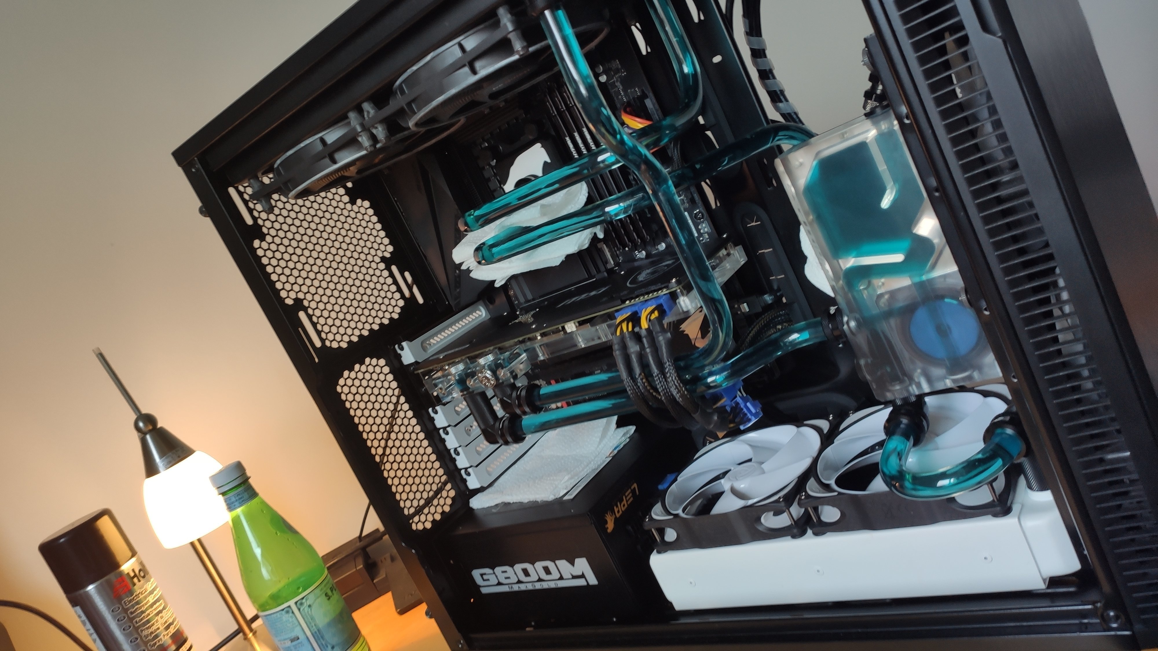

Bonjour les optimiseurs.
J'envisage l'ajout d'une 6800 dans ma boucle ou j'ai déjà un R7 3700, Laing DDC et rad XSPC EX280+2* EK vardar 140.
Je souhaite rajouter un GROS rad 240, mon choix se porte sur le Nemesis GTR + 2*ARCTIC P12 PWM PST A-RGB, cette association est elle cohérente ?
Je cherche un gros rad j'ai de la place en hauteur pas en longueur et du A-RGB avec un bon rapport qu'alitée/prix.
Pour vous donner une idée du montage avec ma "vieille et belle vega 56"le tout dans un Define R5.
http://image.noelshack.com/fichiers/2023/07/3/1676478723-img-20210209-153205.jpg
La théorie, c'est quand on sait tout et que rien ne fonctionne. La pratique, c'est quand tout fonctionne et que personne ne sait pourquoi. Ici, nous avons réuni théorie et pratique: Rien ne fonctionne... et personne ne sait pourquoi.

A mon sens, le Nemesis GTR ne se justifie qu'avec des ventilos extrêmes > 2000rpm.
Donc plutôt GTX, ou même SR2 pour un rad épais si tu ne veux pas saigner des oreilles.
J'ai l'impression qu'il y aurait la place pour un rad triple dans ton boitier en réarrangeant un peu.

Effectivement le GTR est trop restrictif, le GTX semble plus adapté et avec le schéma de sinixter encore plus, le GTX en 240 est bien. Sinon vous auriez d'autres ref a proposer ?
J'ai effectivement la place pour un 420 sur le top, du coup je regarde un XR5 420 et XR7 240 pour le prix presque comparable au simple GTX...
