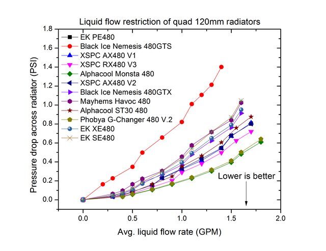

Mais si tu as plus de surface il te faut pas un plus grand débit?
Mais si c'est vrai j'aurais du garder mes anciens rad (480 et 8cm d'épaisseur). C'était des monstres
Non c'était des Monsta pour le petit jeux de mot  :D
Les rads ne sont pas trop restrictif comparé aux waterblock.
Mais c'est exactement ça  :lol: Des nexxxos monsta. C'est vraiment des monstres mais du coup mes composants était jamais très chaud^^ Avec ventilateur en push/pull...

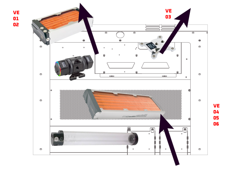

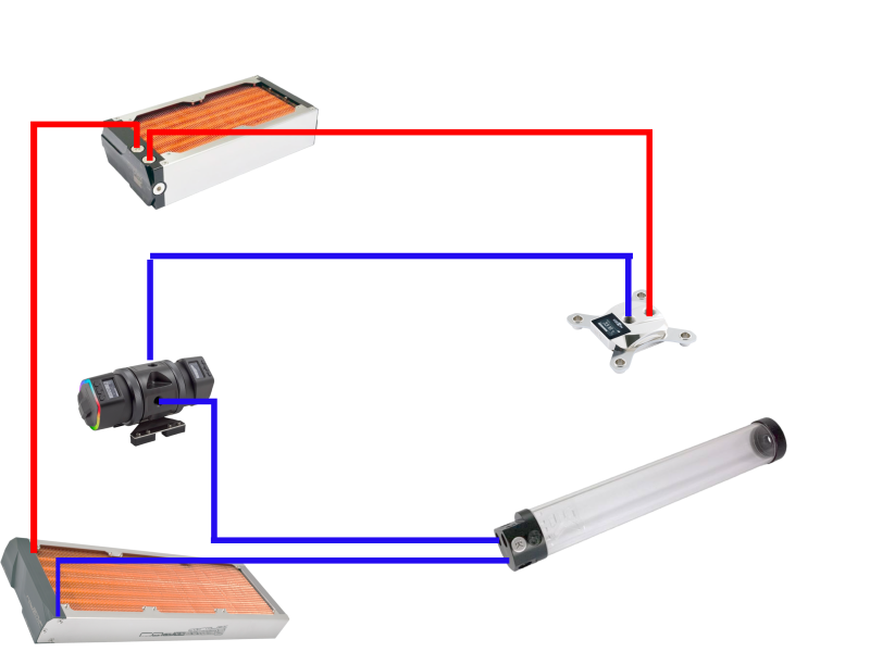

Hello, je reviens avec 2-3 questions techniques pour mon WC (uniquement CPU).
J'ai commandé un début de matos :
1 x Aquacomputer airplex modularity system 280 mm
1 x Aquacomputer airplex radical 2/420 (L x B x H): 460 x 140 x 40mm
1 x cuplex kryos NEXT avec VISION 1700, nickel/argent 925
Pour le réservoir je ne me suis pas encore décidé.
Pour la pompe je  recherche 2 x D5 Next + ULTITOP DUAL D5 dans l'idée.
Voilà mes questions du jour:
La configuration de mon boitier horizontal Li-li DK-04 F offre la possibilité de mettre le radiateur Aquacomputer airplex radical 2/420 (L x B x H): 460 x 140 x 40mm sur la partie avant. la seconde batterie serait à l'arrière.
Pour le raccordement hydraulique de la boucle je  pense schématiquement partir comme ça:
https://i.goopics.net/800/ma02q1.png
Est-ce que le réseau hydraulique est cohérents ?
Le réservoir fait office de vase d'expansion ?
Pour les flux d'air :
https://i.goopics.net/800/n8xqp7.png
Sur la batterie à l'avant  les trois ventilo VE04-05-06 soufflent dans le boitier au travers de la batterie.
Les Ventilos VE 01-02 aspirent l'air dans le boitier et rejette l'air chaud à l'extérieur.
Pour le ventilo VE03, je ne sais pas si il est nécessaire de mettre un ventilateur ou si la surpression des VE04-05-06 serait suffisant pour me passer d'un ventilateur mécanique ?
Je me doute bien que la configuration des flux d'air n'est pas optimal, mais j'aimerais éviter d'inverser le sens de flux d'air de la batterie qui se trouve à l'avant, j'ai les noix de coco juste dessous  :pt1cable: .
Pour la tuyauterie, je veux partir avec un système rigide en 16 [mm] pour réduire au max les pertes de pressions. Dans un premier temps quel matériaux est le plus recommandé (PETG / acrylique)? (Le remplissage sera en eau clair déminéralisé / pas de coloration)
Quel serait le fabricant le plus sécur. pour les pièces de raccordements, il y a passablement de choix je suis un peu perdu..?
D'avance merci pour vos conseils / suggestions d'optimisation / corrections.
Du moment que tu mets le rad avant la pompe (et encore, c'est pas obligatoire suivant comment est fait le circuit), l'ordre n'a pas d'importance (cf FP).
Oui, mais avant tout, il joue le rôle d'airtrap et de remplissage du circuit.
PS: Pourquoi tu parles de batterie ?
L'image ne s'affiche pas... et je ne comprends pas tout avec ton explication.
Vu les pressions misent en jeu (autour de 0.5bars), aucune importance.
Si c'est ton 1er wc, commence par du souple, ça te feras une difficulté de moins à gérer... tu pourras toujours basculer plus tard une fois que tu seras expérimenté, si le look te plait.

Cela dépend de la pression statique des ventilateurs et de la densité du rad, le mieux étant push+pull sur rad épais.
Exemple sur un EK 360 XE de 60 mm (issu du comparo de rad de xtremerigs.net):
https://www.xtremerigs.net/wp-content/uploads/2015/05/XE-TT-W10DT.png
A vitesse et flow équivalent, on a une différence push only vs push/pull, mais à la marge tout de meme.
Message édité par RaWeL le 12-01-2023 à 15:38:33

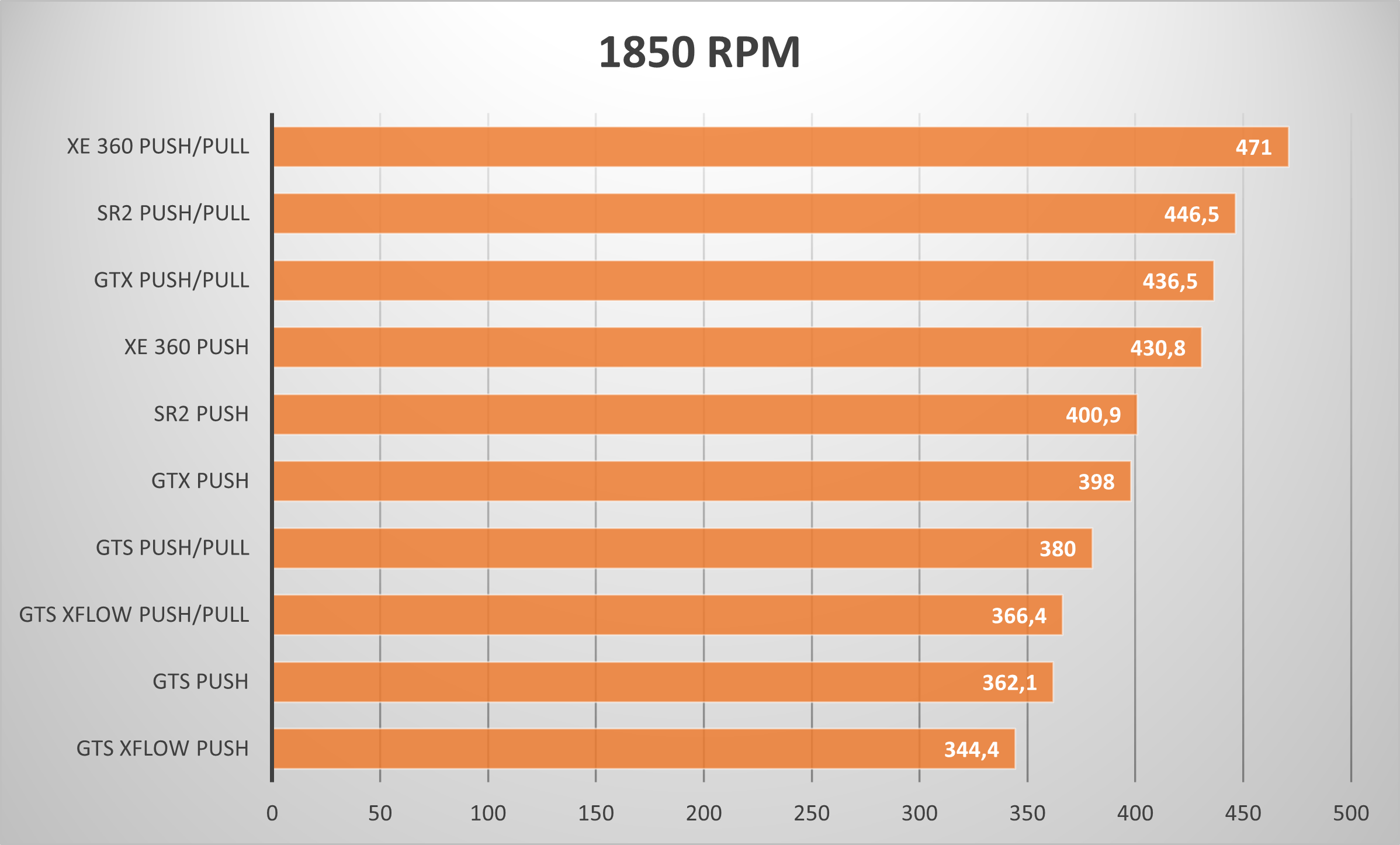

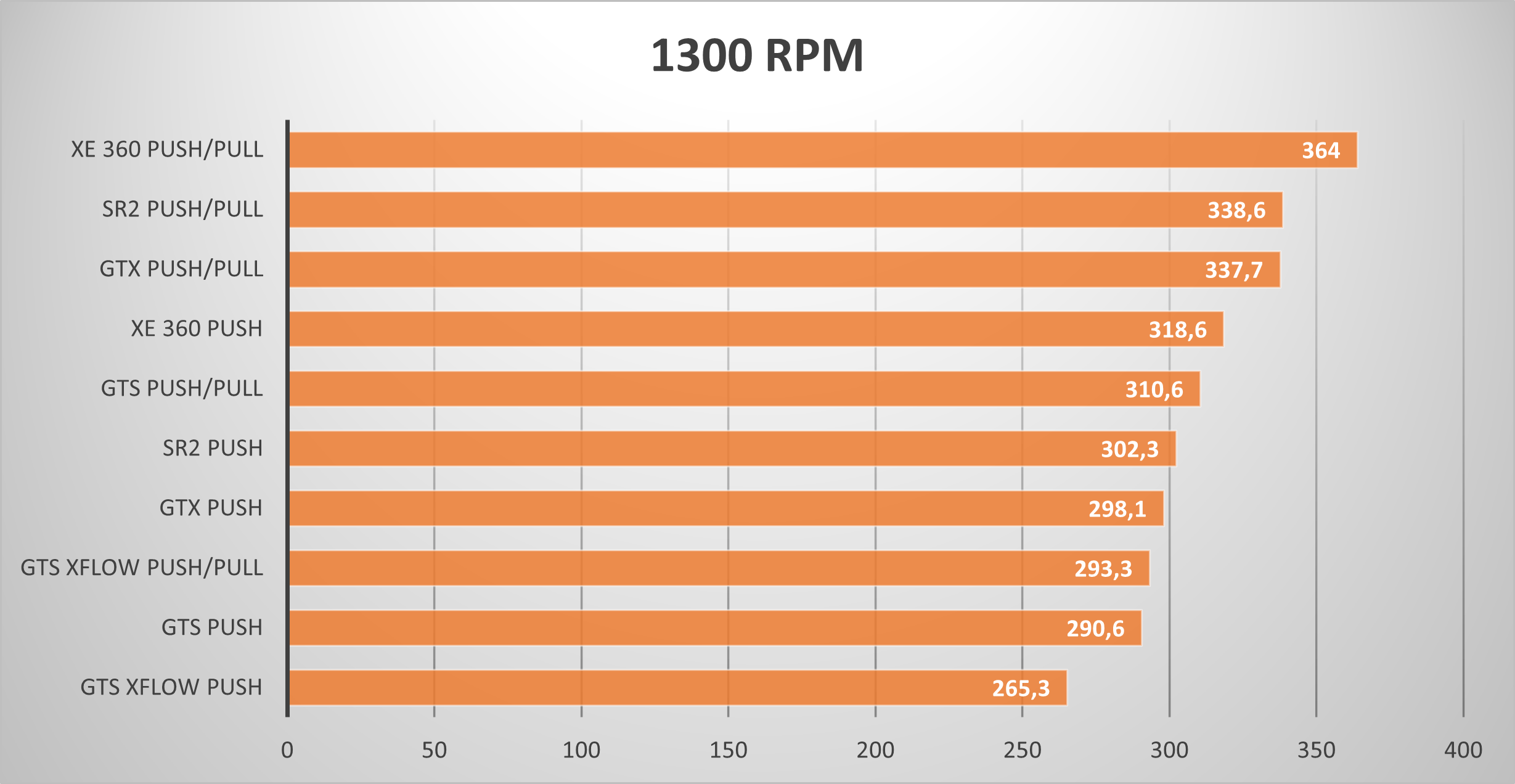

edouard91
Posté le 12-01-2023 à 19:01:17  profilanswer
Poisson rouge a écrit :
Mon conseille (sans doute déjà donné dans le guide).
Radiateur orienté silence, toujours.
Soit en 30mm 12fpi en push (ou pull) seul ou un 50/60mm en 8/12pi en push/pull... suivant la place dispo (la 2ème solution est plus efficace si c'est possible).
Pas de gain marqué en mettant du push/pull sur un rad fin (à ces densités faibles)
Et pas optimisé de prendre un rad épais en push (ou pull) seul.
Enfin, un rad dense n'est en général pas intéressant (sans parler du fait que des ailettes plus denses génèrent plus de bruit au passage de l'air).
Pour le HW 360GTS on est sur du 16fpi. Du coup c'est gênant? Plus bruyant?
Car un CPU oc, pour rester stable, a besoin d'un delta air/eau plus faible... après, tout dépend de l'oc pratiqué.
Du coup si on oc mais sans faire un oc de porc on vise 10 de delta aussi?
aster a écrit :
AMA, chez HWlabs, le bon compromis pour un usage jeu avec le PC à 1m ce sont les GTX qui sont globalement bons partout.
Les GTR ne prennent le dessus qu'à des vitesses de ventilation très élevées et les SR2 sont trop optimisés silence.
Dans la même épaisseur qu'un SR2+ventilo 25mm, on peut mettre du GTX+ventilo T30 (c'est ma conf)
Si on a pas la place pour des rads épais, les GTS sont honorables, au détriment du débit cependant.

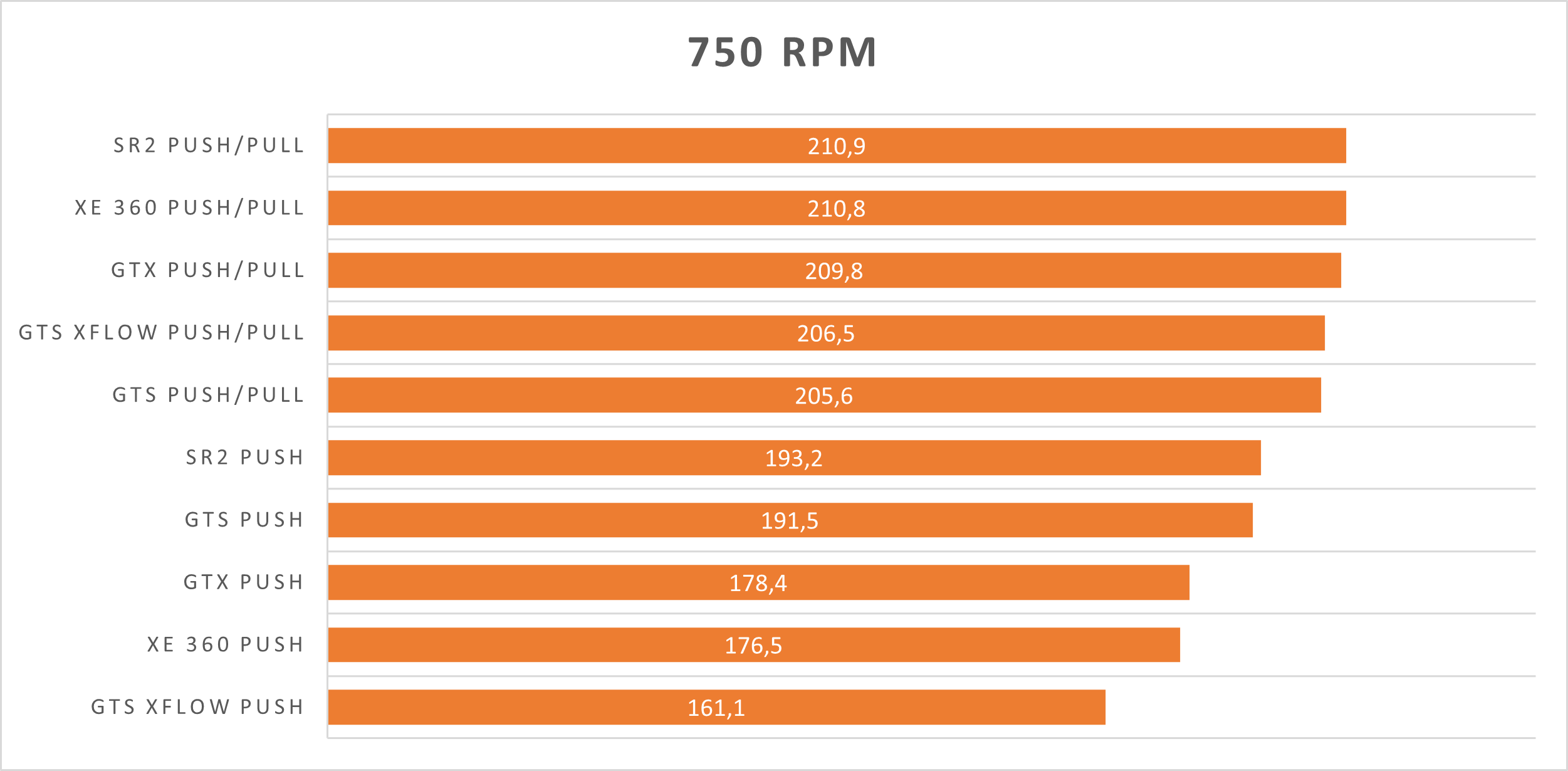

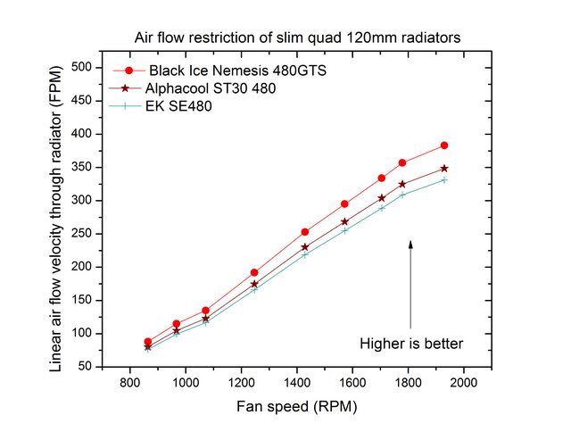

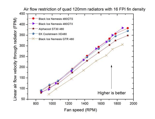

Alors pour répondre à ça j'ai repris les données sur "xtremerigs" avec 1.0 GPM flow rate et j'ai fais ces 3 tableaux en prenant les rad qui peuvent m'intéresser ( chez Hardware Labs le GTS XFlow, le GTS, le GTX et le SR2 et chez Ek le XE 360
https://zupimages.net/up/23/02/isdy.png
https://zupimages.net/up/23/02/hvd9.png
https://zupimages.net/up/23/02/s31v.png
Dsl j'ai pas réussi à rendre ça plus petit.
Mais du coup en prenant en compte surtout le 750 RPM et un peu le 1300 rpm ce que j'analyse de ces graph c'est que
- si j'ai la place je pars sur le XE 360 en push/pull
- si c'est un peu plus serré un GTS en push/pull sera mieux que n'importe quel rad en juste push en 750rpm et dépassé juste par le XE à 1300 rpm. Du coup si on doit privilégier le silence le meilleur choix serait le GTS en push/pull
- Si c'est très serré et bien le GTS en push c'est top
n°2583510

N'oublie pas que push/pull ça fait le double de ventilos, donc plus de bruit à vitesse égale

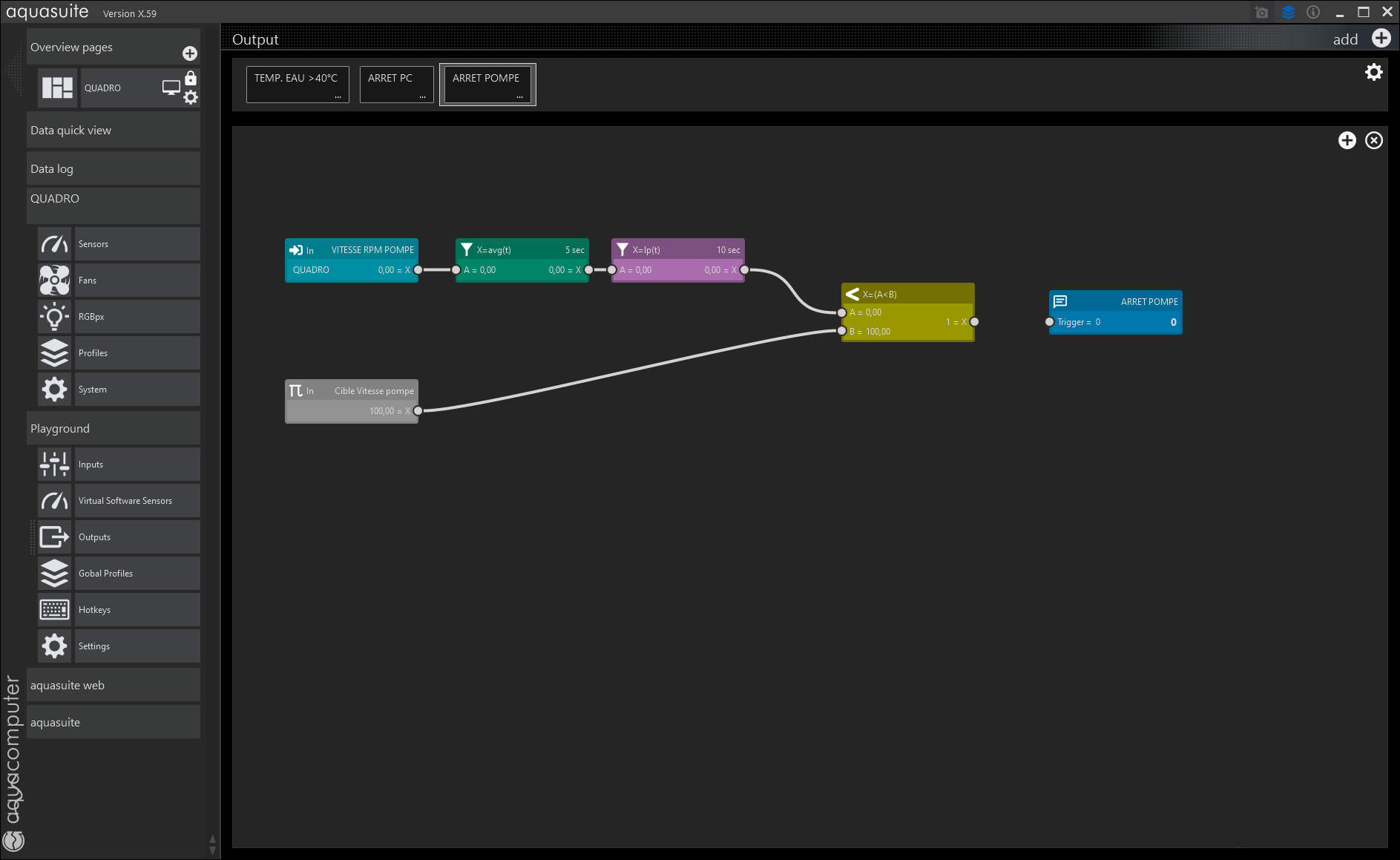

Mais il existe bien cette fonction. Mais il faut partir sur un autre système de gestion, et c'est même mieux
C'est le logiciel Aquasuite de Aquacomputer. Je vais faire un court résumer, mais le plus complet.
Aquacomputer sont connu pour du matos watercooling, mais aussi logiciel avec aquasuite qui c'est installer pour devenir maintenant, le MEILLEUR logiciel de gestion watercooling qu'il soit a l'heure actuelle.
On peut gérer tout ce qui est watercooling.
Mais aussi, pour ce qui nous intéresse, l'arrêt du PC si la pompe cesse de fonctionner. Avec leur produit QUADRO, mais aussi OCTO ce qui n'est qu'un controleurs complets pour ventilateurs, mais aussi RGB 3Pin5v, et 4 sondes 2pin (à Air ou liquide peu importe).
C'est les même, sauf que l'OCTO a 8 port 4 pins PWM, alors que le QUADRO à 4 pins PWM. Un port 4pin PWM peu alimenté 25W (donc 5 à 6 ventilateurs chainable)
Je possède le QUADRO mais je recommande l'OCTO, plus chere, mais il y'a le câble qui permet de couper le PC à relier à la CM si la pompe cesse de fonctionner, si une fuite est détecté avec le (Leakshield),..
Avec le Quadro c'est aussi possible, mais il vous faudra faire des sensors (capteur) virtuel. Simulé un capteur qui existe pas pour ordonner la coupure du PC si un des critères que vous avez sélectionné est atteint pendant un certains nombre de temps avec alarme sonore.
Cela vous parait déjà compliquer à comprendre ? Ce n'est que 5% du logiciel !
Moi aussi au début c'était compliquer... mais maintenant je regrette pas l'achat et être aller vers cette gestion Watercooling
C'est un logiciel ULTRA complet à ce sujet.
Mais... car il y a un MAIS !
Logiciel payant pour ceux qui n'ont pas de produit Aquacomputer. Si vous achetez un produit Aquacomputer vous avez une licence du logiciel, mais cette fois encore pas a vie.
Avec le Quadro/Octo vous avez 6 mois de licence, avec leur pompe D5 12mois, le Leakshield 18 Mois.
Je vous rassure, une fois les mois passés, le logiciel ne cesse pas de fonctionner, il restera complet et fonctionnel. Vous n'aurez juste pas accès aux futures mises à jour du logiciel. Mais rien ne vous empêche d'y connecter un des produit Aquacomputer pour étendre, ou d'acheter une licence de 12 ou 24 mois sur le shop Aquacomputer. La version 24 mois est à 12€ me semble.
Pour vous montrer un court exemple visuel, voici l'image ci-dessous l'interface du logiciel Aquasuite avec mon quadro pour une pompe qui cesse de fonctionner.
Moi ne possédant pas l'OCTO j'ai dû faire un sensors virtuel à cette occasion.
Ma boucle watercooling n'est pas encore faite elle sera d'ici quelques jours, mais j'ai pris en main le logiciel depuis que je l'ai.
Ma pompe, D5 sera alimenté en Molex et son connecteur de gestion PWM sur un des ports du QUADRO.
C'est un système a base de node, tu fait ton capteurs a ton souhait. [Il y'a des sources data (°c,RPM,..) , des fonctions (Additions, multiplication, Division, moyenne, Logarithm, bref toute les fonction mathématique), des filtres (Limiteur, Pic, Low pass,..), puis des nodes de logique.
À partir du logiciel je récupère la vitesse de celle-ci en RPM (source in turquoise) => je place un node vert de "moyenne" que je programme à 5s => je place un node "Low pass filter" programmé à 10 s.
En dessous en gris, je place en source in une cible à 100 relier => à une node "Less" (inférieur) qui fera la jonction entre les nodes du haut et la cible en grise.
Puis à relier plus tard à la node trigger bleu programmée sur l'arrêt du PC.
Vu que j'ai mis une cible à 100, si la pompe passe sous les 100 RPM, ça enclenche l'arrêt du PC, de manière normale automatique à la façon humaine [Simulation de démarrer => arrêt] ce n'est absolument pas brutale comme une coupure électrique !
https://zupimages.net/up/23/02/xkus.png

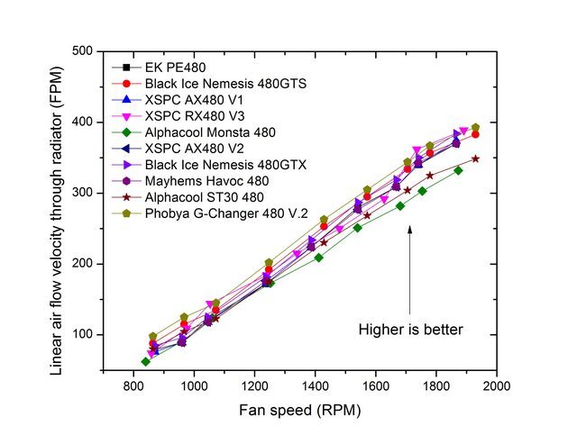

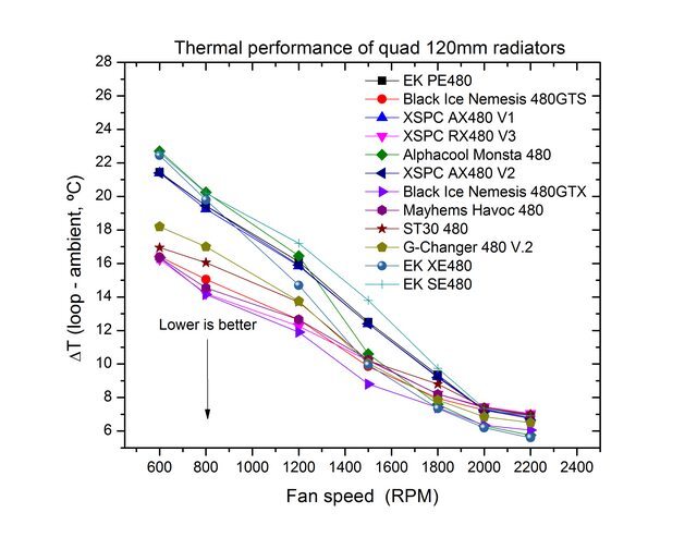

Les test sur Techpower Up, sont bon il sont fait par VSG, il avait son propre site (disparu, mais ya web-archive) ou il fessait aussi des Review plus axé 480mm et 560mm, mais aussi quelque 360mm
480mm GTS : https://web-archive-org.translate.g [...] x_tr_hl=fr
Il a aussi tester les HWlabs 480/560 en GTR / GTX / SR-2 (8FPI)

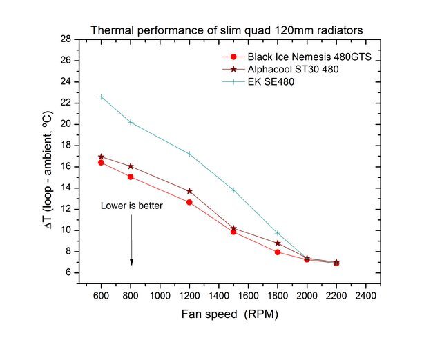

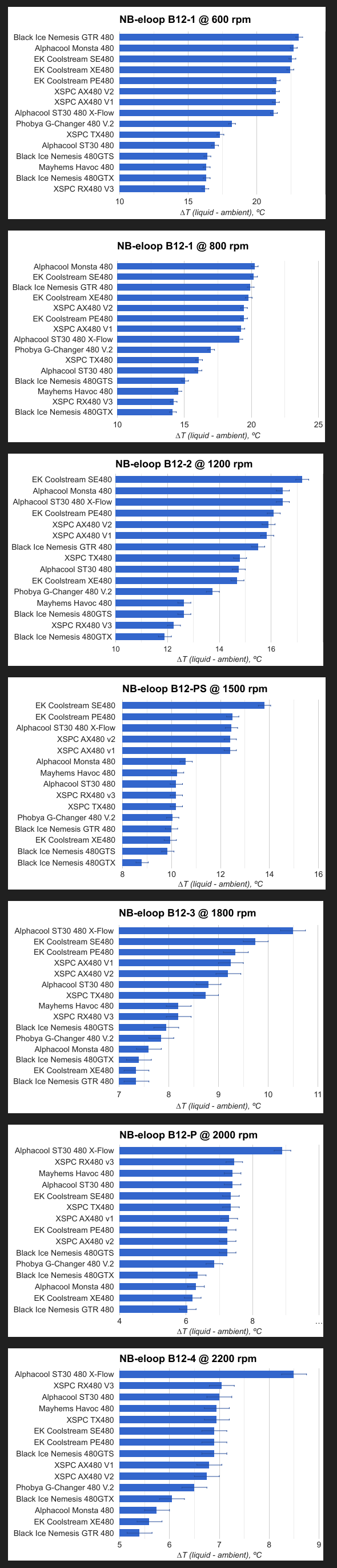

Quelque image tiré de ces review :
https://zupimages.net/up/23/02/d67d.jpg
https://zupimages.net/up/23/02/bkyy.jpg
https://zupimages.net/up/23/02/6utv.jpg
https://zupimages.net/up/23/02/0wa5.jpg
https://zupimages.net/up/23/02/hvoa.jpg
https://zupimages.net/up/23/02/s5xl.png
Image sorti du test du 480 EK SE : https://web-archive-org.translate.g [...] x_tr_hl=fr
https://zupimages.net/up/23/02/dz31.jpg
Sur ces +30 test de radiateur, les HWlabs GTS sont les rad slim 30mm avec le moins de restriction a l'air même avec 16FPI, et perf mieux que que pas mal de grosse référence même avec des ventilo a petit CFM et pression.
C'est ceux les plus restrictif au liquide, mais ca on le découvre pas.
Différence entre GTX / GTR chez HWlabs : https://web.archive.org/web/2020022 [...] -radiator/
Les GTS perf vraiment .. et en Push/pull ils sont égaux a des 45/50mm en push only

Je rajouterai cette image qui est assez explicite pour comprendre l'intérêt des GTR/GTX :
https://web.archive.org/web/20190714222806im_/i.imgur.com/1YLhvU8l.png
