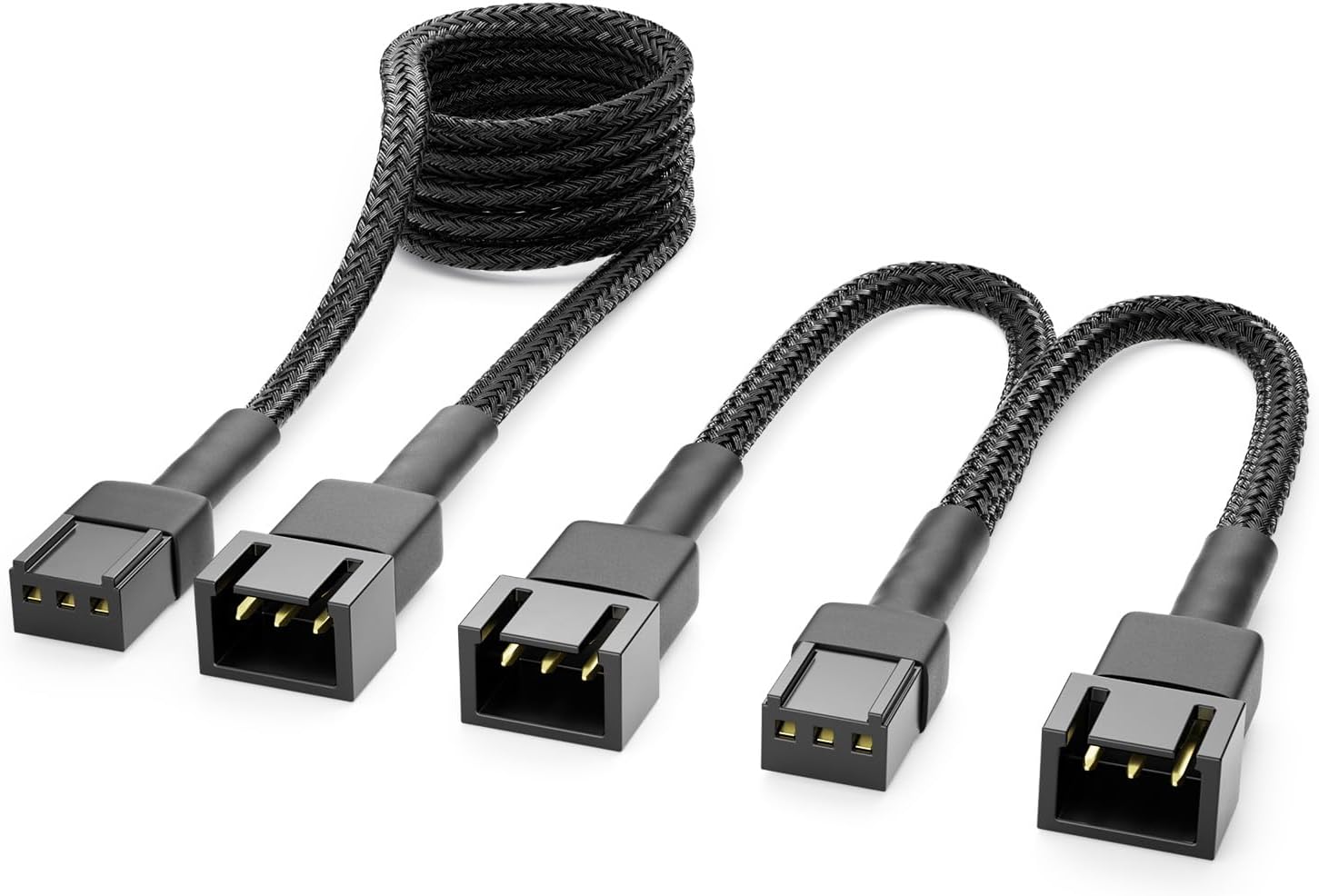

J'utilise un Aquaero 6 depuis de nombreuses années, mais comme simple rhéobus
Et depuis quelques temps, 1 démarrage sur 3, 4, j'ai les ventilos connectés au port 1 qui ne démarrent pas (ceux du MORA en plus, difficile de s'en apercevoir)
Juste à débrancher/rebrancher un connecteur sur la rallonge et en général, c'est bon
De quoi cela pourrait venir ?
Jamais rien modifié depuis des années (hormis débranché le Y pour néttoyer les ventilos, 2/3 fois par an)
Peut-être un connecteur fatigué de la rallonge/du Y, mais sans rien toucher, pourquoi il n'y aurait plus de contact...
Si quelqu'un a une idée
PS: il y a une petite led rouge qui clignote à l'arrière de l'Aquaero (côté connecteur) jamais fait attention si ça l'a toujours fait et ce que c'est
n°2600742
jo_rel
Posté le 11-10-2025 à 14:06:55  profilanswer
tu as la possibilité de le brancher autrement ? pour éliminer la cause mécanique, faux contact prise, des pins oxydé peux être, faisceaux pincé quelques part ?
Pour la led, un coup d'œil dans le manuel pour voir à quoi elle correspond ?

n°2600743
tistou77
Geek Inside!!
Posté le 11-10-2025 à 14:34:42  profilanswer
Trop compliqué de brancher autrement juste pour un test, mais la prochaine, je testerai en branchant juste 1 ventilo sur la prise
Quoique l'Aquaero peut être retiré pour avoir accès aux prises sans être débranché, si j'ai fais ça bien :D
Pour le manuel, j'ai regardé et rien vu, même sur les "éclatés" il ne font pas mention de cette led

n°2600745
tistou77
Geek Inside!!
Posté le 11-10-2025 à 15:50:52  profilanswer
Les ventilos ont grand max 2 ans, Noctua A12x25 @~800rpm (75%)
Ca devrait être bon
L'Aquaero est bien plus vieux :D
je m'aperçois qu'ils ne tournent pas, parce que la barre de progression sur l'Aquero est vide pour ces ventilos
J'ai 18 ventilos sur le même port :o :D mais lors du branchement, j'avais vérifié de ne pas dépasser la charge max par port sur l'Aquaero
Un port est pour max 30W / 2.5A et j'ai à peine 400mA pour les 18 ventilos (infos sur l'Aquaero)
Et aucun problème de fonctionnement, une fois qu'ils tournent
Maintenant j'ai un double boot à froid (cold boot), le PC démarre, puis s'éteint, puis redémarre (fonctionnement normal sur cette config) est-ce qu'après toutes ces années, ça pourrait jouer ?
Quoique j'ai testé en rebootant, et ils n'avaient pas démarrés
La prochaine fois que ça arrive, je brancherait juste 1 ventilo sur la rallonge à la place du Y, voir s'il démarre direct ou pas
Ou je sortirait un peu l'Aquaero du boitier si je peux et essaierai de brancher sur un autre port
Merci pour votre aide
Message édité par tistou77 le 11-10-2025 à 16:03:13

n°2600748
davids
Posté le 11-10-2025 à 16:50:16  profilanswer
essaye de changer les ventilateurs de connecteurs sur l'Aquaero 6
si ceux là aussi  (différents des premiers) ont le même symptôme c'est que l'Aquaero 6 commence a lâcher
n°2600749
tistou77
Geek Inside!!
Posté le 11-10-2025 à 16:52:25  profilanswer
Oui, je vais tester cela aussi
Aucun problème avec les ventilos branchés sur les 3 autres ports

Poisson ro​uge
Alias Redfish sur Nokytech
Posté le 12-10-2025 à 07:38:55  profilanswer
Ca devrait être bon
Un A12x25, c'est 1.2w en fonctionnement (en full) et 1.68w au démarrage... soit pour 18 ventilos, 21.6w en fonctionnement et 30.24w au démarrage.
On est au dessus du max au démarrage, si il est un peu veillissant, va savoir si ça suffit pas à poser problème...
Débranche en la moitié, pour test, et tu seras fixé.
Message édité par Poisson rouge le 12-10-2025 à 07:40:14

J'ai pris un Y pour les ventilos, j'en cherchais un mieux que celui que j'avais et me demandais si il n'était pas le fautif de l'arrêt des ventilos du MORA par moment
Le nouveau est très bien, bien serti et avec des manchons aux prise pour que ça tienne mieux, mais.... J'ai un fil tachy sur les 2 prises, et donc quand je branche, le retour des RPM varie régulièrement (le problème d'avoir 2 tachy sur un Y... Quelle idée aussi)
Comment je pourrais faire pour virer un tachy ?
J'avais pensé couper le pin dans une prise, mais assez galère si pas une toute petite pince
Si quelqu'un a d'autres idées :)
Message édité par tistou77 le 25-01-2026 à 20:58:28
n°2601394
aster
Chaotic Neutral
Posté le 27-01-2026 à 18:21:16  profilanswer
Avec une aiguille, tu dessertis un pin dans une des deux prises femelle. (tu rabats la languette et tu tires)
Jamais vu ça pour ma part, le fil du tachy est toujours sur une seule prise
n°2601395
tistou77
Geek Inside!!
Posté le 27-01-2026 à 18:49:32  profilanswer
J'y ai pensé mais je ne peux pas, comme je disais, il y a un manchon moulé sur chaque prise et je ne peux rien faire sans "découper" le manchon
Hormis casser le pin à l'intérieur de la prise, je ne vois pas
Et oui moi aussi, j'ai été surpris de voir cela, surtout que ce Y (et j'ai pris une rallonge aussi) semble être de bon qualité
En revoyant la photo, on voit bien qu'il y a un tachy sur chaque prise [:lorill]
https://m.media-amazon.com/images/I/61zjsrx2wTL._AC_SL1500_.jpg
Message édité par tistou77 le 28-01-2026 à 08:29:11
n°2601407
aster
Chaotic Neutral
Posté le 29-01-2026 à 15:50:12  profilanswer
J'avais pas compris pour le manchon.
Tu veux vraiment pas le charcuter ton adaptateur ? un petit coup de cutter propre au milieu de la gaine thermo, ou même au milieu de la gaine tressée
Casser le pin à ras ça pourrait le faire mais faut pas qu'il reste 1mm qui dépasse et qui fasse faux-contact :/
Sinon tu en rachètes un standard
n°2601408
tistou77
Geek Inside!!
Posté le 29-01-2026 à 16:00:12  profilanswer
J'ai cassé le pin en le bougeant de droite à gauche puis en tirant dessus
Pas encore testé, mais ça devrait le faire, de toute façon, je le verrais de suite si les RPM font toujours le yoyo
La prochaine fois, je regarderais mieux les photos sur le site :lol:
