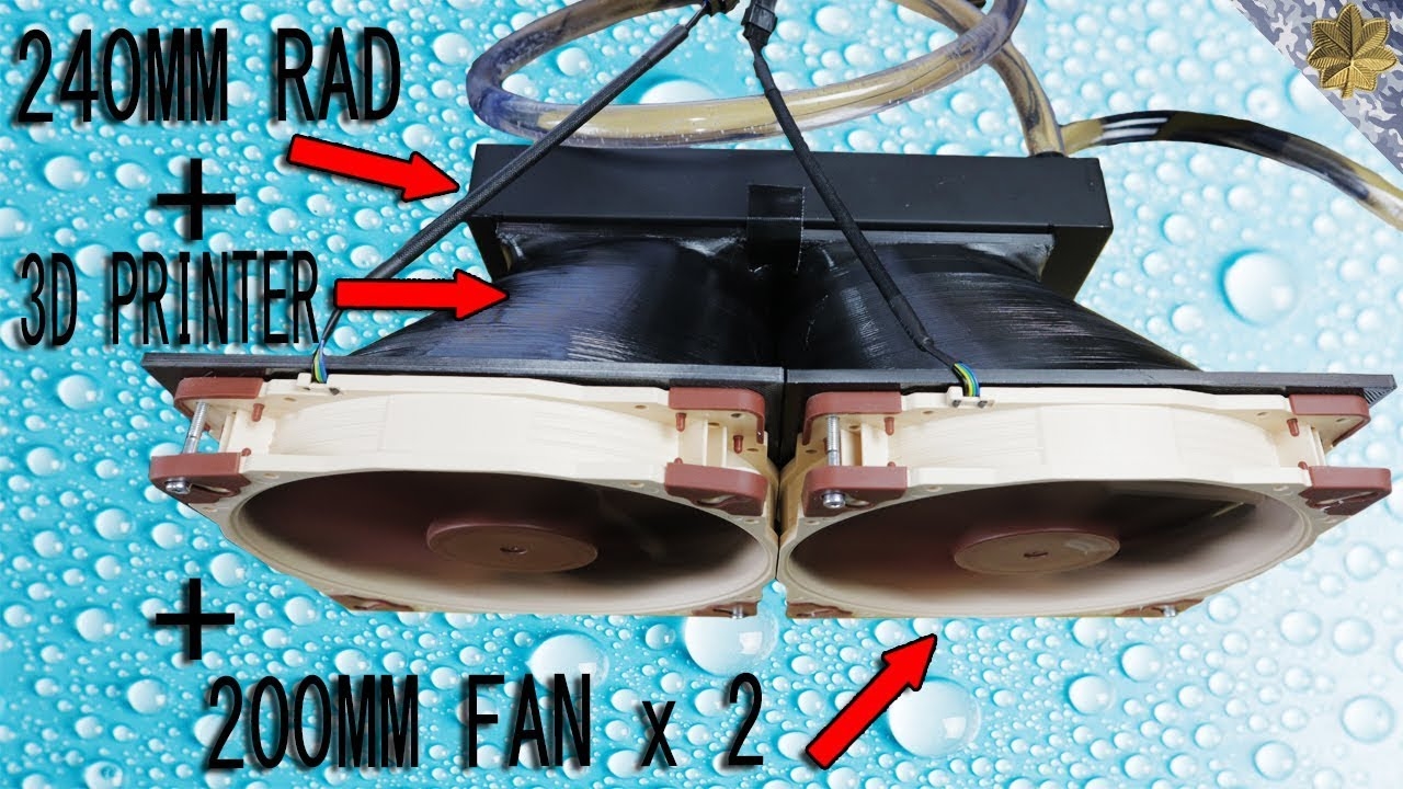

J'ai reçu un kit hybrid/AIO 240mm pour ma 3080. Cependant dans mon Fractal R5 j'ai déjà des 140mm RGB de partout... Je suis donc à la recherche d'un "tunnel" adaptateur de 280mm vers 240mm, l'idée c'est de mettre le rad à l'avant et de me servir des 140mm que j'ai déjà à l'avant pour souffler dans le rad 240mm. Je pourrais faire ça en impression 3D mais j'aimerais quelque chose de plus solide...
Quelqu'un aurait une idée ?
Quelque chose comme ceci :
https://rehost.diberie.com/Picture/Get/r/156161

Posté le 11-03-2023 à 09:19:09  profilanswer
ce type d'impression est parfaitement adapté et suffisamment solide en PLA, sachant qu'il n'y a aucune forces exercée dessus ;)
Par contre c'est moche mais bon les gout et les couleurs...
Trois Anneaux pour les Rois Elfes sous le ciel, Sept pour les Seigneurs Nains dans leurs demeures de pierre, Neufs pour les Hommes Mortels destinés au trépas, Un pour le Seigneur des Ténèbres sur son sombre trône...
C'est surtout en cas de déplacement de la config que j'aimerais éviter que ça casse ;)

Posté le 11-03-2023 à 10:37:16  profilanswer
J'ai imprimé récemment une entrée pour une évacuation d'air d'une cabine d'aérographe et je peux te dire qu'elle est pas prête de lacher donc tu peux y aller les yeux fermés, la seule chose c'est qu'il y a des chances que cela fasse plus de bruit vu que tu vas faire passer de l'air "en force" dans un "entonnoir)
Les forces en présence avec des ventilos de rad de pc sont trop faibles pour avoir un impact sensible à ce nivveau.
De plus, tu éloignes les pales des ventilos des ailettes des rads, ce qui pour le coup permet un gain bien plus important niveau bruit (en particulier en push ou le flux se retrouve moins turbulente et plus laminaire).
Exact je n'ai pas pensé à cela, et effectivement à tester donc

Après de ce genre d'adaptateur est bien connu (ex: sur rad Big moma).
