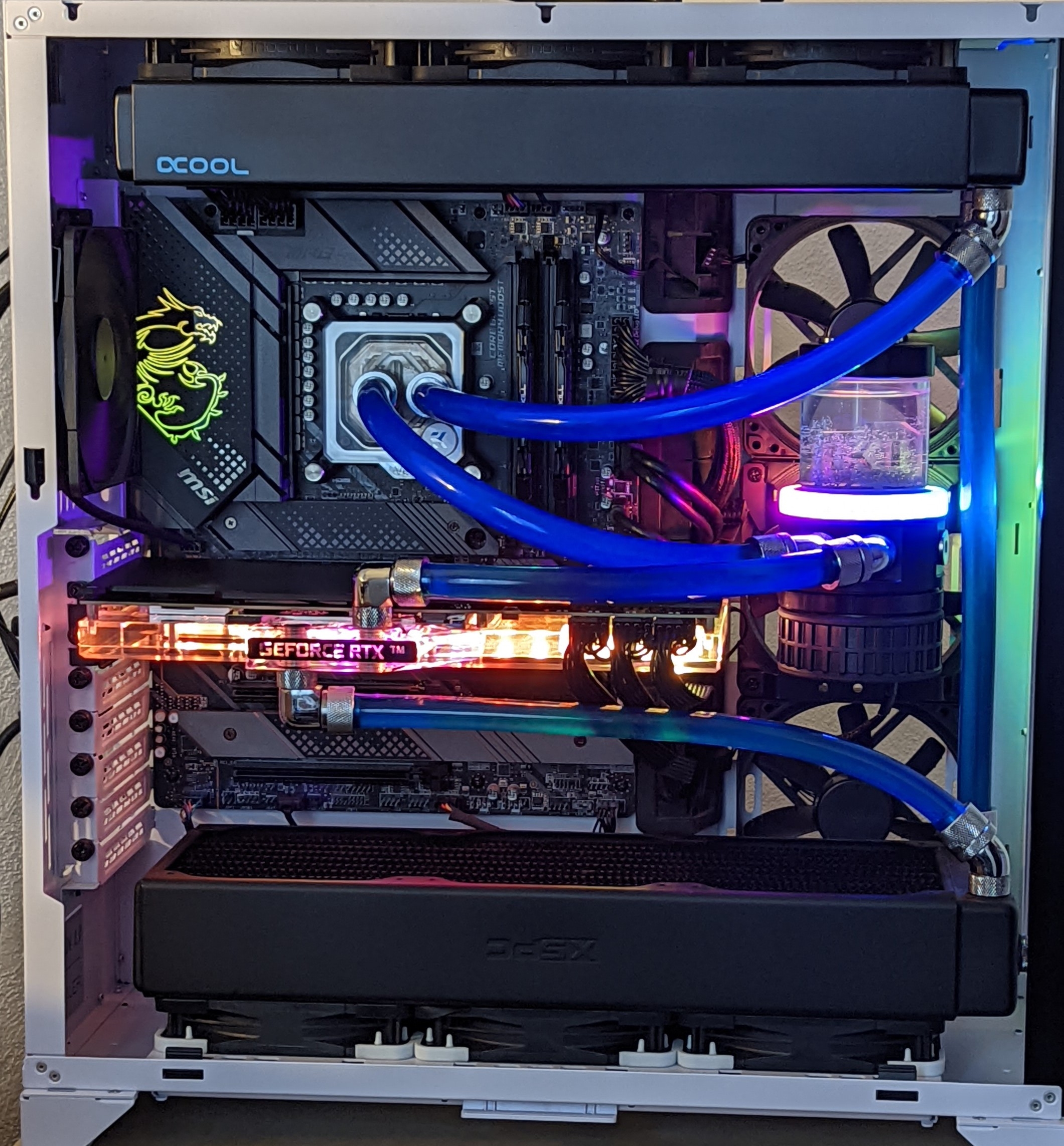

Pour le lian li, la ventilation du rad du haut et du bas (rad en haut et rad en bas c'est ce qui marche le mieux sur ce boitier) doivent etre dans le même sens (je te conseille d'extraire l'air du boitier vers l'exterieur c'est ce qui marchait le mieux sur mes lian li dynamic) et tu mets trois ventilateurs qui amener l'air frais du dehors dans la boitier sur l'emplacement vertical. :jap:
Exemple d'un de mes anciens lian li :)
https://nsa40.casimages.com/img/202 [...] 577781.jpg
Le souci c'est que c'est beaucoup moins esthétique ^^. J'ai hésité mais avoir mes ventilos de façade en extraction ça me plait pas de mon côté
Ta pompe débitait à combien avec ce réservoir ?

Poisson rouge a écrit :
Inconvénient de cette méthode, le boîtier sera en dépression et l'expulsion de l'air par le bas du boîtier peu efficace.
Perso je ferai donc l'inverse...
C'est pas faux mais les temps étaient très bonnes :D
n°2577126

Petite question , j'ai un doute sur mon circuit ,
la pompe en fonctionnement produit ca (c'est une Laing 10w qui doit avoir pas loin de 15-18 ans) :  https://i.imgur.com/7O74yEk.mp4
Visiblement elle est bien ~4000rpm (remonté par la carte mere).
Ce qui m'intrigue , c'est que je sais pas de pression lorsque je pince les tuyau , comme si l'eau de circulait pas.
J'ai un Ryzen 3700x (non oc) , au repos hwinfo me done ~45° , In-game je suis à ~60-65°
Est-ce que je me fait "soucis" pour rien ?
Le circuit date de fin 2019 (je l'ai pas videngé depuis :whistle: )
merci d'avance
Message édité par tarteens le 16-06-2022 à 17:31:07
merci d'avance
Pas compris le rapport entre la témpérature et ton res qui fait un peu de remous en sortie.
Tu as une sonde de température dans ta loop ? si ce n'est pas le cas je te conseille vivement d'investir :)

Posté le 17-06-2022 à 12:44:55  profilanswer
En pinçant le tuyau je sens rien : normal ou pas ?
Est ce que le remou indique que la pompe tourne correctement ?
Est-ce que pourrait être boucher ou que la pompe tourne dans le vide et DC que l'eau stagne ?
