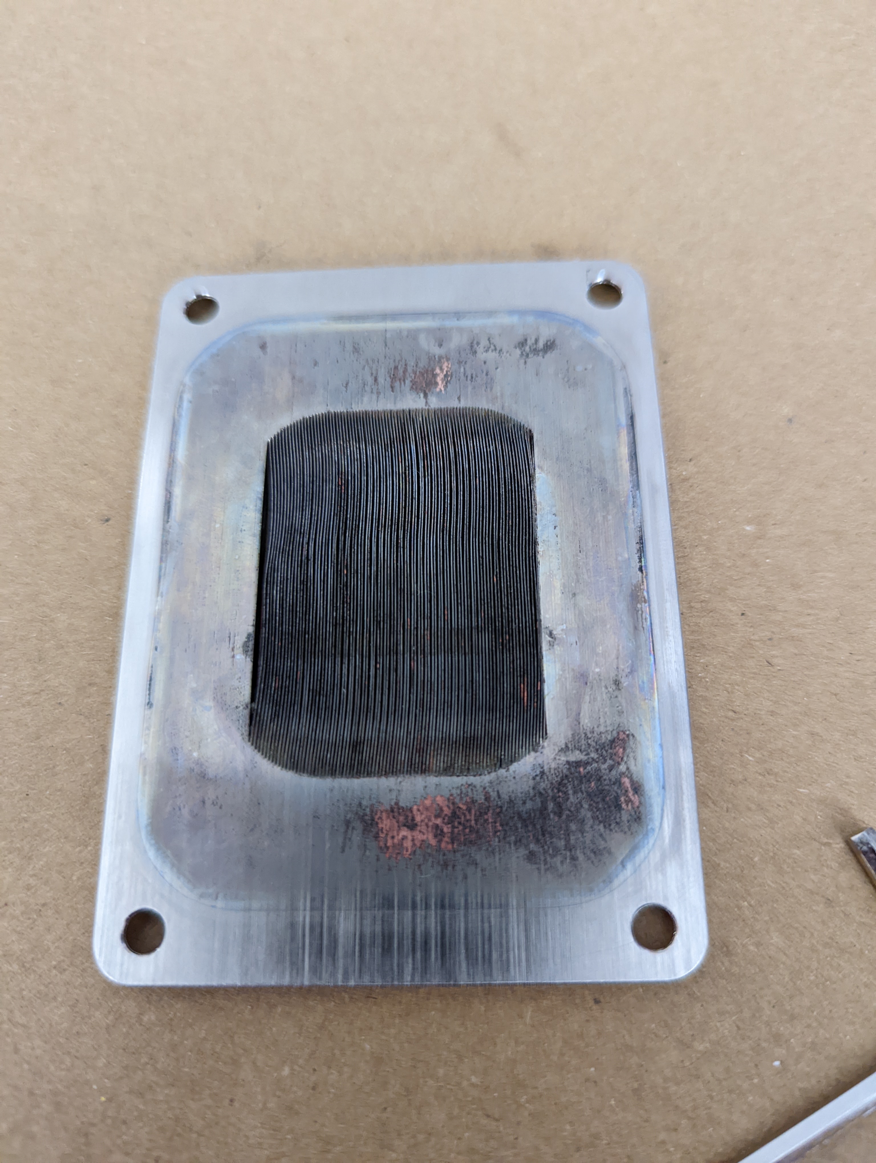

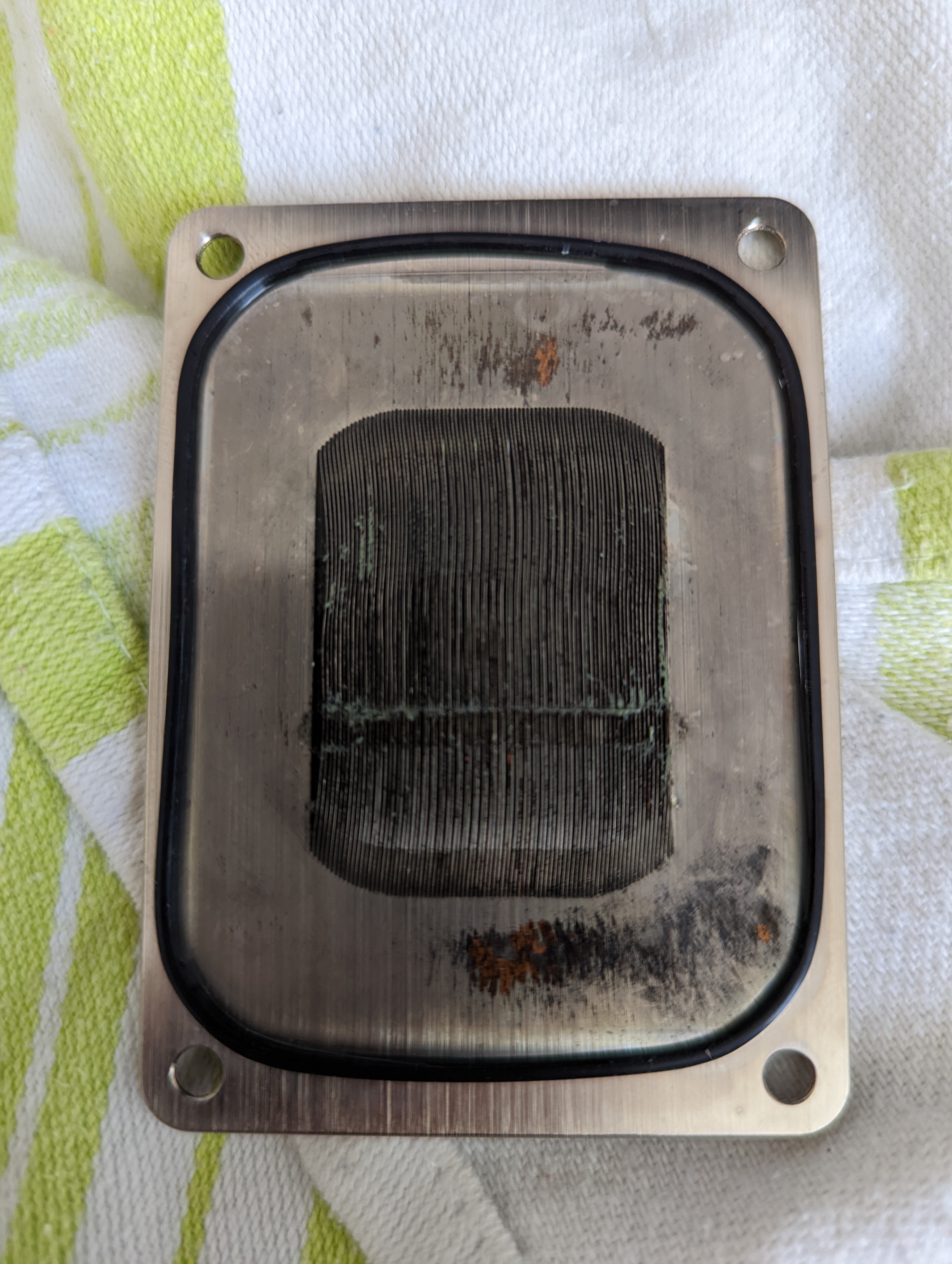

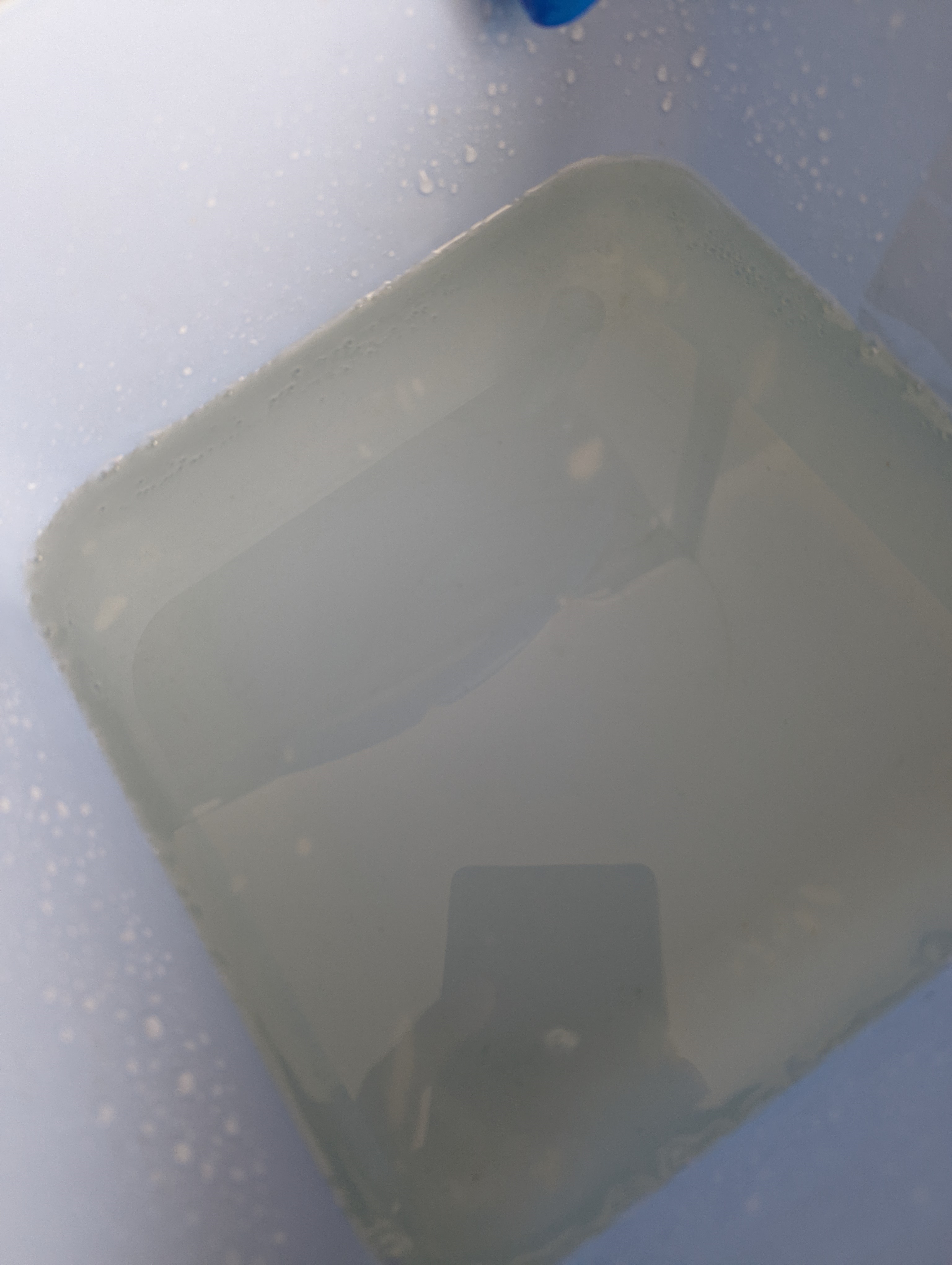

https://rehost.diberie.com/Picture/Get/r/66778
https://rehost.diberie.com/Picture/Get/r/66779
https://rehost.diberie.com/Picture/Get/r/66780
 la base du waterblock et la couleur de l'eau
Message édité par davids le 24-03-2022 à 10:55:56

C'est ce liquide EK ?
https://www.docmicro.com/tuyauxliqu [...] 14242.html
Si oui, il doit être dilué dans de l'eau distillée (ph5)... et non pas déminéralisée (ph7).
Sans ça, le résultat du mélange est alcalin (PH > 7).
Après, à moins d'un défaut du plaquage, le nickel est censé être très résistant à la corrosion (d'où son utilisation en placage justement).
Les photos de ton wb sont quand même particulières...

oui c'est ce liquide et de l'eau déminéralisée
j'utilise depuis toujours de l'eau déminéralisée dans mon WC , je me trompe depuis des années :/
je vais achetée de l'eau distillée alors .... merde je me coucherais moins con ce soir
n°2573829
davids
Posté le 24-03-2022 à 13:36:38  profilanswer
c'est pourtant bien marqué dans la description de ce liquide (je n'avais pas vu)
je ne pensais pas que ça change la donne à ce point ....
il y a des additifs a utiliser avec de l'eau déminéralisée ?
Message édité par davids le 24-03-2022 à 13:40:24
Utiliser un liquide de protection différent (avec un ph neutre), compatible avec l'eau déminéralisée... faut lire les descriptions.
Message édité par Poisson rouge le 24-03-2022 à 13:44:00

Posté le 24-03-2022 à 20:22:27  profilanswer
Un bon plaquage au nickel doit tenir le brouillard salin (test de résistance à la corrosion) entre 190h et 960h (à peut prêt, le minima des tests et de 12h) suivant l'épaisseur et la qualité du plaquage au nickel.
Selon les normes en terme de brouillard salin (environnement saturé dans une solution salée par vaporisation)
PH du brouillard salin entre 6,5 à 7,2
Température entre 30 et 35°c
Pression : entre 0.7 et 1.5 bar
Je ne sais pas si le plaquage à était fait correctement ou non (trop faible épaisseur) mais si c'est au bout de 6 mois, c'est effectivement pas terrible terrible.
A savoir que je parle dans le cas présent de plaquage au nickel autocatalytique (chimique, allié avec du phosphore à différent degré) et non de nickel électrolytique qui, contrairement à l'autocatalytique peut ne pas avoir une couche uniforme de partout (mais est généralement plus jolie d'aspect, effet chrome).
Si ta besoin de replaquer au nickel ta coldplate, je peux te le faire sans souci (gratuitement) :)

reponse de TechN pour le probléme de corrosion:
Salut David,
nous sommes vraiment désolés que vous ayez des problèmes avec le nickelage du bloc !
Nous n'avons reçu aucun rapport concernant des problèmes avec le placage et le cryocarburant EK jusqu'à présent.
Il semble que vous n'ayez pas utilisé de prémélange ni mélangé d'eau distillée et de concentré vous-même.
Est-il possible que vous ayez concentré le cryocarburant pas assez fort ? Nous avons eu plusieurs cas avec d'autres fluides dans le passé où les gens n'ont pas réussi à faire la bonne concentration.
Ces concentrations plus faibles apparaîtront d'abord sur notre bloc, car nous avons un nickelage plus fin que les autres blocs, en raison de notre petite géométrie d'ailettes de refroidissement.
Nous avons opté pour des performances de refroidissement maximales, un nickelage plus fin était donc nécessaire.
Si vous souhaitez conserver votre fluide actuel, nous vous recommandons d'utiliser notre dissipateur thermique sans nickelage pour être sûr qu'il n'y aura pas de problèmes à l'avenir.
J'espère avoir pu vous aider et veuillez m'excuser pour les désagréments !
Cordialement et bon week-end,
Équipe Kai / TechN
n°2573880

Donc il utilise un plaquage nickel électrolytique (qui à tendance à faire des accumulations de nickel sur les angles des WB, mais aussi au sommet des ailettes) et non un plaquage autocatalytique, qui lui ne fait pas d'accumulation. J'utilise ce derniers sur mes propres coldplate avec microcannaux de 0.1mm.
Norme ISO4527 avec une épaisseur de couche entre 14 et 20 µm de nickel.

L’ancienne et la nouvelle plaque de chez TechN
Sans commentaire :/

Message édité par davids le 29-03-2022 à 12:45:46
n°2573978
sinixter
Si tu n'as rien à dire chantes
Posté le 29-03-2022 à 15:43:00  profilanswer
Vous voyez une différence ?  [:mimounne:1]
 :whistle:
