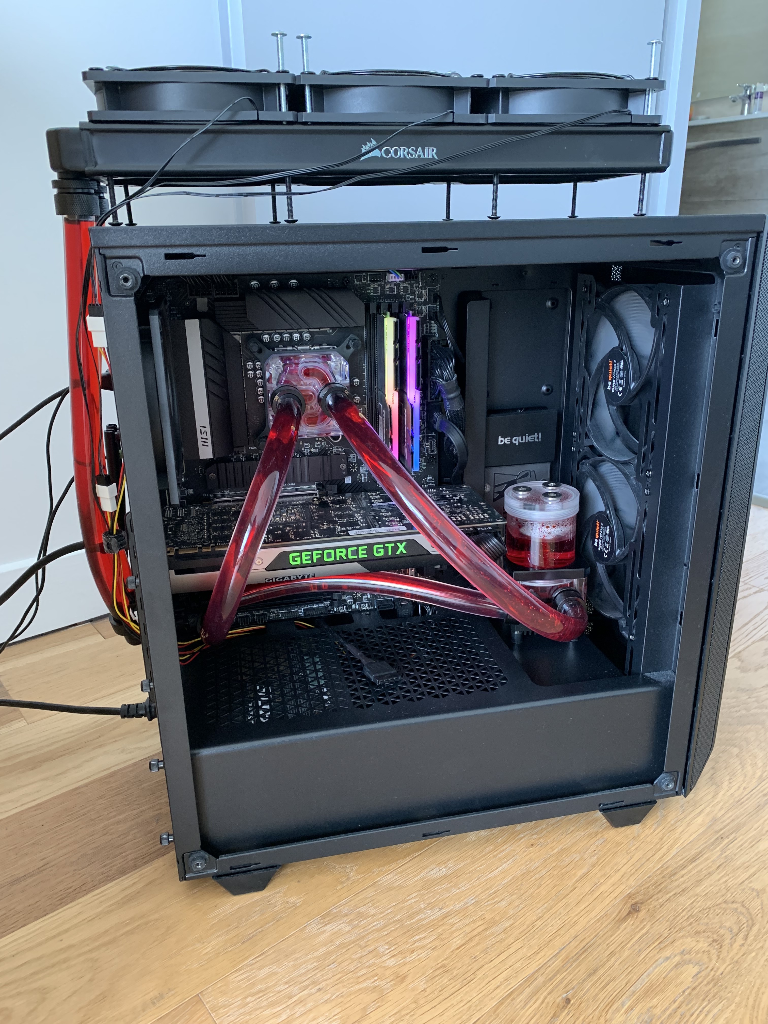

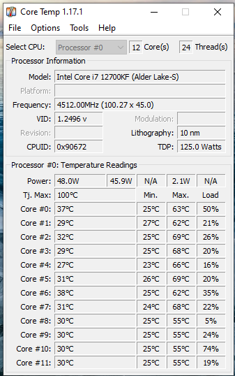

Je suis de retour. :hello:
J'ai modifié mon watercooling et les températures sont bien meilleures (toujours le même type de tests et pendant 3 heures):
https://zupimages.net/up/22/13/1sft.png
Voici le nouveau montage:
https://zupimages.net/up/22/13/glpc.jpg
Un des ventilateurs du radiateur ne fonctionne pour le moment pas parce que je suis en attente de livraison d'un hub pour les ventilateurs pour contrôler leur vitesse et je ne voulais pas sortir une prise d'alimentation pour ce dernier pour 1 semaine ou 2.
Les tempréatures devtraient donc peut-être s'améliorer encore un peu même si je pense diminuer un peu la vitesse des ventilateurs pour gagner en bruit.
La prise d'alimentation SATA en bas toute seule servira à alimenter le futur hub.
Le coupable devait donc être la température élevée dans le PC. :)
Message édité par absot77 le 30-03-2022 à 18:03:49

Posté le 30-03-2022 à 18:03:41  profilanswer
ah ouai effectivement, c'est le jour et le nuit... les températures sont top ...
prochaine étape un boitier plus gros pour tout intégrer

Non, le même boitier, mais un radiateur plus adapté pour l’extérieur. :o

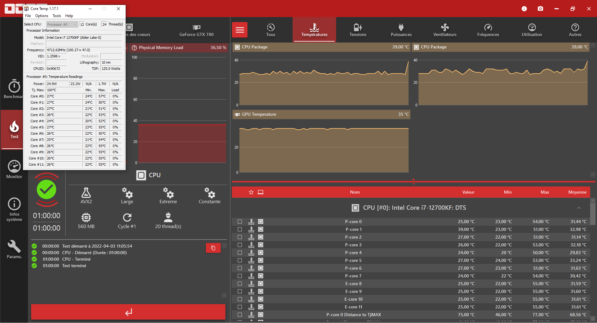

Posté le 30-03-2022 à 18:11:11  profilanswer
Avant, c'était à plus de 90 degrés donc oui, pour moi c'est le jour et la nuit.
Ce sont 3 heures de tests intenses de CPU, si je lance un OCCT pendant 1 heure, les températures vont redescendre de 5-10 degrés je pense car moins extrême.

Quel delta air/eau ?
PS: Vu la position du rad en haut, tu dois même pouvoir rester en passif en idle (surf/bureautique).
La convection naturelle fera la job.
Message édité par Poisson rouge le 30-03-2022 à 19:21:52

Posté le 31-03-2022 à 15:16:52  profilanswer
Après 5 heures de test, le liquide est à 29.8 degrés pour une température de pièce d'environ 20-21 degrés.
La température maximume d'un coeur est de 67 degrés.
Je suis maintenant à 4.7GHz pour 1.22V de Vcore dans le bios.
Quand tu "passif", tu veux dire avec les ventilateurs éteints?
sinixter a écrit :
Des ventilateurs qui soufflent de l'air non chaud sur un rad c'est tout de suite beaucoup plus efficace :o
Ca fait moins joli le radiateur sur la tour mais c'est bien plus efficace. :o
n°2574062

Posté le 01-04-2022 à 04:36:05  profilanswer
Ok, delta de 9° environ, mais vu que tu as changé l'oc... on ne sait pas combien de watts tu dois dissiper maintenant.
Bref, combien de conso pour le cpu en bench ?
Quelle vitesse pour les ventilos ?
PS: Passif, ventilos éteints oui (sinon c'est plus du passif  :whistle: ).
Miaou powaaaa !

Posté le 04-04-2022 à 22:39:06  profilanswer
J'ai monté lé troisième ventilateurs (je changerai le montage quand le hub arrivera) même s'il est branché sur une prise de ventilateur de la CM et non sur l'alimentation, il tourne donc légèrement moins vite.
Voici le résultat d'un OCCT d'une heure en extrême et constant à 4.7GHz (1.22V de vCore):
https://zupimages.net/up/22/14/iu3d.png
C'est un logiciel plus "classique" que celui que j'utilise donc les témpératures sont plus "normales".
Je n'ai pas mesuré la température de l'eau ni la consmmation.
Ca chauffe moins que mon autre logiciel.
Message édité par absot77 le 04-04-2022 à 22:40:37

Autre protocole de test et un ventilateur supplémentaire, comparaison directe entre les test biaisée
C’était quoi le avant au niveau du delta air/eau ? Car pour le cpu tu dis avoir été à jusqu’à 90C donc 20 degrés de diff ? T’avais un delta eau/air de 29C ou quoi ? :D
Car pour ma part je suis très intéresser pour externaliser aussi les rads. L’air dans le boîtier est trop chaude car je n’ai qu’un ventilo en extraction. Quand j’ouvre la porte du boîtier, je peux perdre 2/3C voire plus sur le delta.
n°2574221
Il y avait plusieurs soucis.
Le cpu montait à 100°.
Le delta air/eau était de 21° (mais à ce moment-là, on avait réglé déjà plusieurs soucis... et avant, pas de sonde pour l'eau, donc on ne sait pas).

Posté le 05-04-2022 à 15:57:03  profilanswer
Un fort delta air ext/eau peut avoir plusieurs origine: trop de chaleur delivree par les composants ou trop peu de volume de radiateur, en tout cas un déséquilibre entre les 2.
Un CPU a 100 en WC, ca me parait haut. les WB CPU ont pas la meme efficacite que les WB de carte graphique, mais quand meme...

Son cas a été vu en long, en large et en travers sur les dernières pages.
Moins de 200w sur un rad240.
Soleil qui tapait sur le boitier du pc.
Potentiellement le souci des Alder Lake (Alder lake washer mod).
Peut être de l'air dans le rad.
Air du boitier chaud et rad en extraction.
Etc...
Message édité par Poisson rouge le 05-04-2022 à 16:34:49
Miaou powaaaa !
