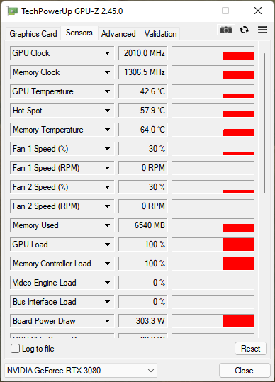

Supposons que je passe mes FE en water, je peux espérer quoi en gain de % ?
Message édité par jujuf1 le 09-04-2022 à 22:34:31
Du coup du coup …
n°2574429
Akrilite
Posté le 10-04-2022 à 08:00:22  profilanswer
jujuf1 a écrit :
Dommage que j’ai pas le cran de passer sous water…ça a l’air passionnant et très perf.
Par exemple sur une 3080fe
https://gpuz.techpowerup.com/22/04/10/br9.png
n°2574430

Merci du coup dans les jeux en termes de perfs c pas tellement différent ?

tu peux stabiliser une fréquence un peu plus haute en daily, idem sur la mémoire qui à tendance à adorer le froid (enfin, pas subzéro hein ! :o)
tu fais ça avant tout pour : silence, oc, esthéthique
autrement, l'air suffit
