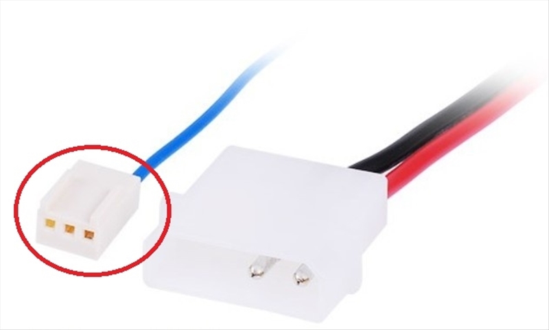

vous auriez une idée de comment réparer mon fil PWM d'une pompe D5 ?
le fil bleu ne tiens plus dans le connecteur blanc :/
https://rehost.diberie.com/Picture/Get/r/410030
n°2600286
tistou77
Geek Inside!!
Posté le 23-07-2025 à 12:18:58  profilanswer
Enlever le fil bleu, puis écarter un tout petit peu les "lamelles" du connecteur qui le maintienne dans la prise
