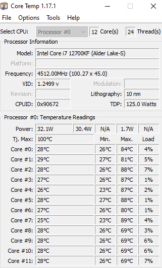

21 degrés, il s'agit d'un bureau/chambre.
J'ai refait les tests mais avec la vitre du boitier ouverte et le liquide est allé jusqu'à 39 degrés, soit 3 degrés de moins qu'avec le boitier fermé.
Et les coeurs:
https://zupimages.net/up/22/10/49hq.png
L'air frais a l'air d'aider un peu.
Message édité par absot77 le 13-03-2022 à 19:40:54

n°2573581
Poisson ro​uge
Alias Redfish sur Nokytech
Posté le 14-03-2022 à 03:10:35  profilanswer
Bon, on avance...
Donc, nous avons:
-Un rad240.
-169w à dissiper.
-21° dans la pièce.
-42° pour l'eau.
-Soit un delta air eau de 21°.
En théorie, tu devrais avoir un delta air/eau de 8.5° environ pour une ventilation à 1000rpm.
Ton rad dissipe donc 2.5 fois moins qu'il ne devrait (bref, c'est comme si tu avais un unique rad80).
En "récupérant" ces 12.5° manquant, tu gagneras autant sur ton cpu.
Mais ça ne résoudra pas l'intégralité du problème (85/90° sur le cpu restera toujours anormal).
On fait le point pour gagner sur la température de l'eau:
-Mettre la ventilation du rad en admission (prend l'air frais extérieur et rejette l'air chaud dans le boitier).
-Laisser les ventilos de façade en admission (en profiter pour boucher les interstices autour des ventilos au bristol).
-Mettre le ventilo arrière en extraction (bonus: Il arrêtera d'envoyer de la poussière dans le pc, vu qu'il est non filtré).
-Vérifier qu'il n'y a pas d'air dans le rad (vu le delta air/eau, quasi certain qu'il en reste).
Pour le cpu en lui-même, augmenter un poil le serrage.
Faire 1/2 tour de vis et faire un bench, si gain notable... recommencer.
Message édité par Poisson rouge le 14-03-2022 à 03:13:13

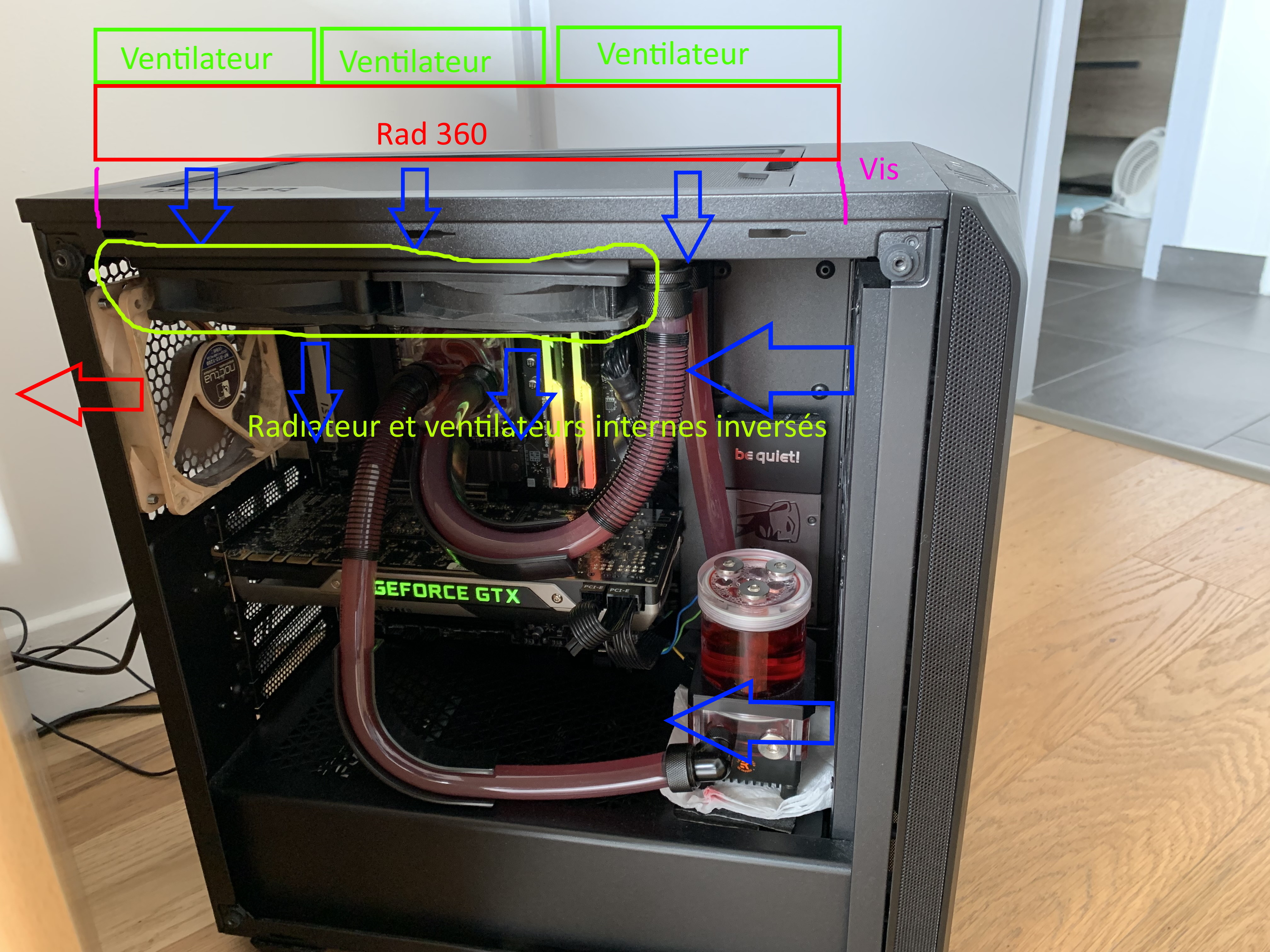

n°2573601
KaneZe
Posté le 15-03-2022 à 10:04:20  profilanswer
absot77 a écrit :
Le plafond de la tour possède un filtre anti-poussière donc ca risque de limiter les performances, l'air passe mais est bridée.
Je réfléchis à sortir le radiateur pour le placer au-dessus de la tour mais la boîtier n'a pas de trous pour laisser passer les tuyaux.
Si j'utilise 1 PCI passtrough Watercool pour faire passer le liquide alors que j'ai des tuyaux en 19/13, ca ne risque pas de poser des problèmes de débit comme les trous du PCI passtrough Watercool sont plus petit?
J'ai fonctionné trois ans avec un build dans un boitier mini ITX avec un I7 et une 1080ti, avec des ventilateurs dans le boitier, et le couple pompe/radiateur et les deux radiateurs de 240mm fixé sous le bureau. Au delà des températures qui étaient tip top, le boitier lui était super bien ventilé. J'avais utilisé des quick disconnect au départ, pour pouvoir déconnecter le boîtier sans risque, mais je suis revenu en arrière.
Et j'avais un boitier bien fichu qui avait des sorties out pour les tuyaux.
j'avais pris des supports en L adapté pour pouvoir fixer les radiateurs sous le bureau. Super expérience ce fut:)

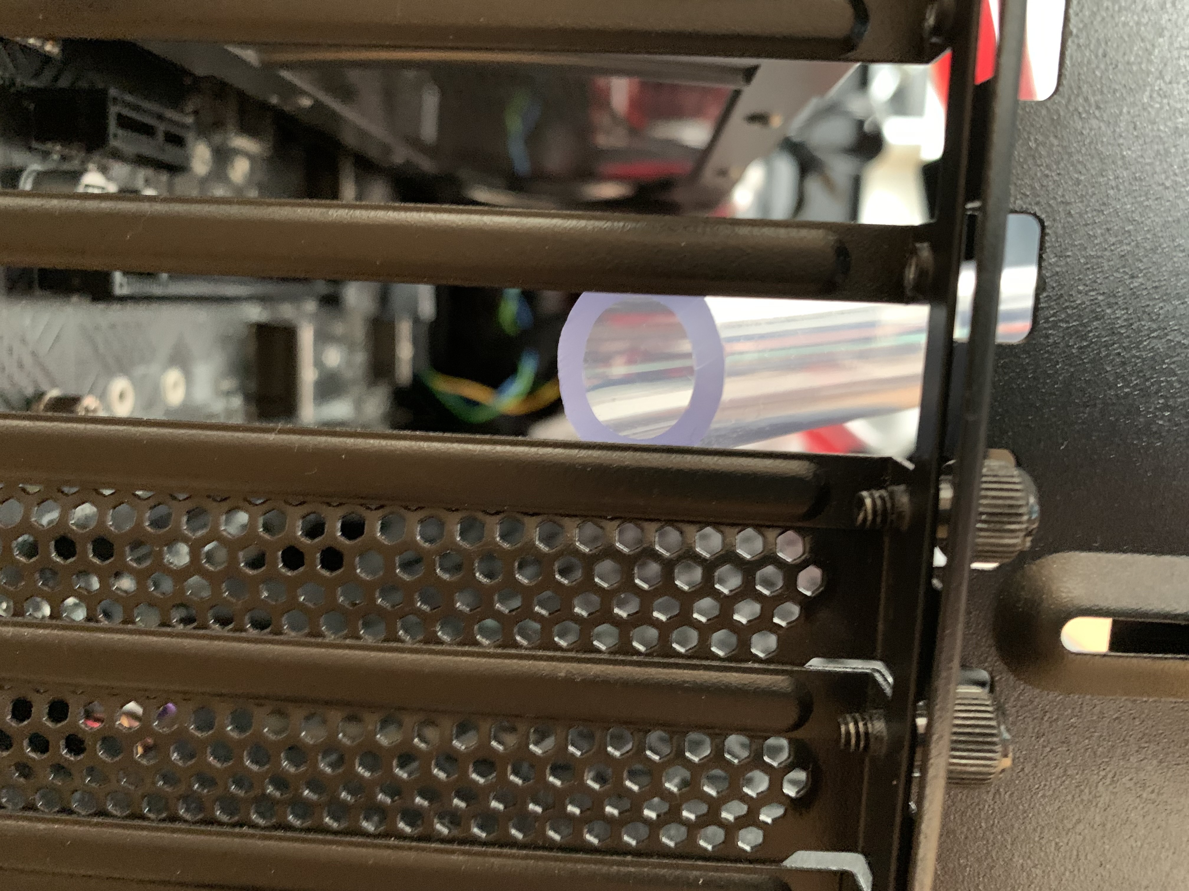

Posté le 15-03-2022 à 17:01:20  profilanswer
Poisson rouge a écrit :
perso je vois toute la place nécessaire au niveau des caches pci à l'arrière du boitier.
Ca ne passe pas dans l'état.
Il faudrait couper la séparation entre les deux caches:
https://zupimages.net/up/22/11/t1us.jpg

Posté le 15-03-2022 à 20:29:07  profilanswer
Ou prendre un toyo de plus petit diamètre...

n°2573615

Posté le 15-03-2022 à 20:51:51  profilanswer
Moi in/out passent à la barbare dans le port PCI arrière, en 16 ça passe en pinçant un peu :D
Quand je pense qu'en choisissant le boital avoir des passes tuyaux faisait partie du cahier des charges... Finalement ils étaient mal positionnés  :(
Message édité par katset le 15-03-2022 à 20:54:07
n°2573617
absot77
Posté le 15-03-2022 à 21:10:55  profilanswer
Je vais prendre un PCI passtrough Watercool de Winpoks comme ça je garde mes gros tuyaux. :o
n°2573622
Booo-2a
animal sauvage
Posté le 16-03-2022 à 07:54:38  profilanswer
+1 c est bien solide en plus, c'est une belle pièce.

Je viens de passer commande pour un radiateur 360 qui sera sur la tour. (il me servira plus tard si je souhaite watercooler une CG)
Par contre, je ne sais pas quoi faire de mon 240.
Y-a-t-il un intérêt à ce que j'ai les 2 radiateurs dans le même circuit, ce qui ferait un 600?
Je pensais mettre le 360 au-dessus de la tour et je laisserai le 240 dans la tour là ou il est actuellement mais les ventilateurs seraient au-dessus du radiateur, ce qui prendrai de l'air de l'extérieur mais pas 100% frais puisque ca serait l'air rejeté par le 360.
Le ventilateur à l'arrière de la tour serait également inversé et expulserai au lieu d'absorber de l'air.
Ca ressemblerait à ça:
https://zupimages.net/up/22/11/8oxs.jpg
Message édité par absot77 le 16-03-2022 à 10:23:59
n°2573628
sinixter
Si tu n'as rien à dire chantes
Posté le 16-03-2022 à 10:31:58  profilanswer
Dans ton montage le 240 sera inutile car va ré-aspirer l'air chaud du rad au dessus ...
As-tu déjà testé au moins de mettre le 240 en intake pour voir la différence comme je te l'ai proposé ?
→ Topic vente hardware ←  -   Feed-back
n°2573631
absot77
Posté le 16-03-2022 à 11:15:46  profilanswer
Pas fait parce que depuis que je continue mes tests CPU sans la vitre (comme dans ma photo), les températures ont bien chuttés (68 degrés maximum pour le coeur le plus chaud), je pense donc que le problème venait bien du flu d'air.
Pour y remédier un grand coup, je préfère directement mettre un 360 sur le boîtier pour avoir de la marge, je risque juste de perdre en volume sonore mais j'ai aussi pris un contrôleur de flux pour décider de la puissance des ventilateurs.
Message édité par absot77 le 16-03-2022 à 11:16:27
