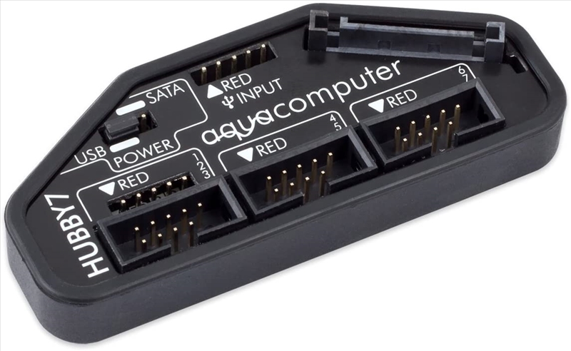

Un autre truc que j'avais pas pensé avvec le leakshield  :pt1cable: :
pour alimenter la pompe+leakshield+aquaero j'ai acheté le hubby7:
https://rehost.diberie.com/Picture/Get/r/62902
ce dernier est en mode "alimentation via sata" (trop d'ampérage en USB).
Le "soucis" c'est que du coup le leakshield ne fonctionne pas lorsque le PC est éteint, ça je l'avais compris. MAIS la membrane du leakshield n'est plus étanche non plus! Résultat, en une nuit l'eau est descendue et retournée vers le réservoir de la waterbox par gravité :pt1cable:  Et comme la D5 n'est pas assez puissante pour "remplir" de nouveau je suis obligé de retourner et secouer le PC pour re-remplir lez zones d'air  :(
Pour valider mon hypothèse j'ai enlevé le leakshield et remis le bouchon du reservoir, on verra demain  :jap: . Ensuite restera à acheter un long câble pour relier direcement le leakshield sans passer par le hubby7  :pt1cable:
cette usine je vous raconte pas  :pt1cable:
Waterbox

En effet c'est disgracieux mais malheureusement le sata n'est pas alimenté hors tension

Une rallonge USB ?
Winpoks a écrit :
Une rallonge USB ?
oui il faut bien ça  :jap:
En fait au départ j'avait qu'un seul câble USB qui allait au PC, mais maintenant il faut que je refasse une ligne rien que pour le leakshield pour qu'il soit en permanence alimenté par l'USB  :pt1cable:
Waterbox
