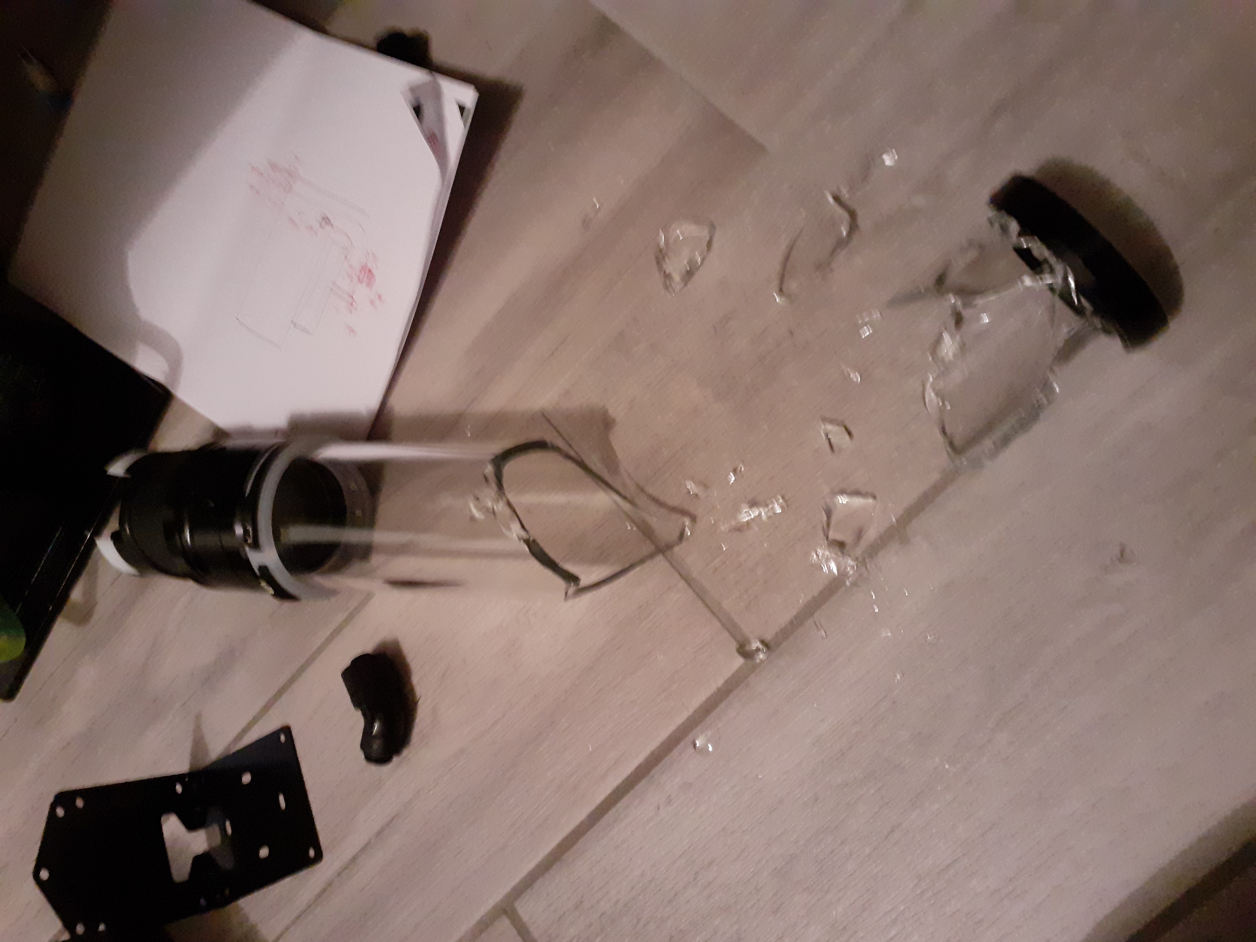

calagan57 a écrit :
Quand ça fait même pas une heure que tu as reçu ton joujou "kit leakshied+reservoir+D5next" et que tu fais ton schéma ton montage... un moment d'inattention et là c'est le drame  :cry: :
https://rehost.diberie.com/Picture/Get/t/62008
80€ le réservoir seul  :cry:
chat noir  [:bibliophage:2]
ça serait pas arrivé avec du plexi  :whistle:
Ni du cuivre.  :O
Certes, mais alors qu'est ce que ça vieilli mal dans le temps...  :o
