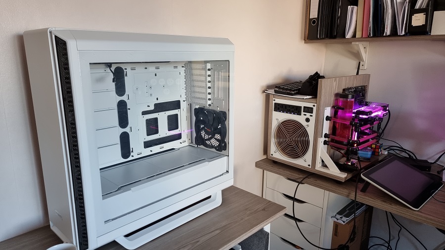

Posté le 10-02-2022 à 21:35:51  profilanswer
Soon je vais transférer la config du boitier maison vers ce nouveau boitier pour gagner en largeur sur le bural
https://zupimages.net/up/22/06/6e7u.jpg

n°2572304
ppn7
Posté le 11-02-2022 à 00:32:38  profilanswer
sympa  :)
n°2572309
