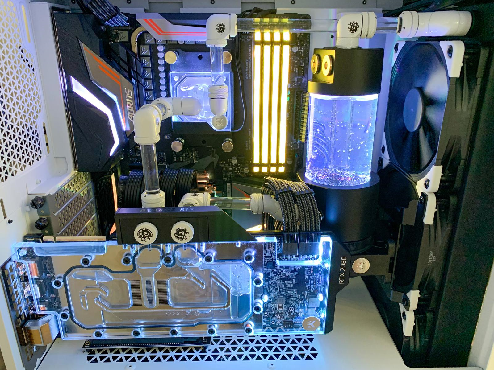

eclips
Posté le 27-09-2021 à 15:06:52  profilanswer
eclips a écrit :
merci pour les conseils, j'ai finalement commandé un 360*30mm qui passe tout juste en façade.
un exemple : https://rehost.diberie.com/Picture/Get/t/45700
Montage finalisé :
https://rehost.diberie.com/Picture/Get/t/50218
George: "...I excel at not giving a shit. Experience has taught me that interest begets expectation, and expectation beget disappointment, so the key to avoiding disappointment is to avoid interest."

le pc crash pour mettre le gpu en sécurité car ça chauffe trop.
je me serais pas trompé dans le in et le out de la carte graphique ?
n°2566318
RaWeL
Polskä !
Posté le 29-09-2021 à 13:47:22  profilanswer
Influence négligeable sur le WB GPU.
Plutot ton montage du block sur ta CG à revoir je pense...

eclips
Posté le 29-09-2021 à 15:12:42  profilanswer
yep, pas assez de pate thermique sur le gpu.
