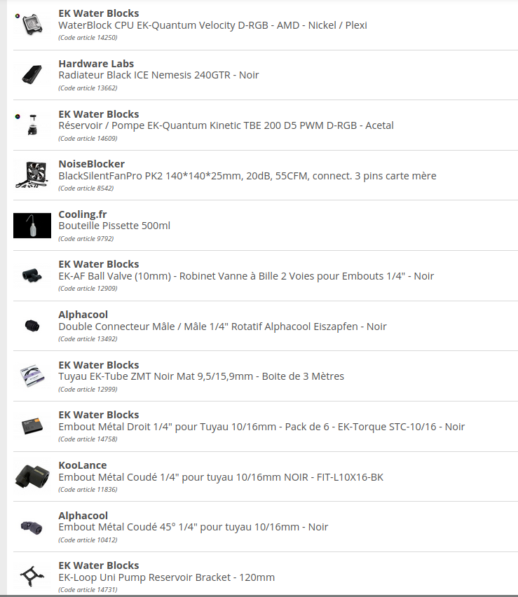

salut, de retour à l'eau après une vingtaine d'années sans.
pas trouvé de topic noob alors je vient squatter ici.
je suis preneur d'erreurs/remarques, sachant qu'il y a un waterblock gpu en plus et que je suis limilté en taille réservoir et radiateur par le boitier.
Pas d'overclock prévu, pour le moment ..

Un seul rad de 240 ça va être ok pour le proco uniquement... Tu as quoi comme matos ?
Et question bête, mais pourquoi mixer les embouts de toutes les marques ?
Ca va être hétérogène et pas joli ça  :o  :whistle:

ryzen 5 3500x et rtx3070 ti gaming.
je peux monter à 280 en poussant un peu les murs ou coller un second 240 en sortie ?
pour les embouts, je prends ce qui est dispo en livraison immédiate :p

Posté le 27-07-2021 à 17:06:12  profilanswer
Un seul rad pour cpu + gpu c'est très très short !
Ne t'attends pas à des perfs incroyable...

Posté le 27-07-2021 à 17:49:38  profilanswer
Pourquoi pas partir sur un rad en extern ?
Un beau mora 3, il y a la commande groupé sur la section achat :o

merci pour les conseils, j'ai finalement commandé un 360*30mm qui passe tout juste en façade.
un exemple : https://rehost.diberie.com/Picture/Get/t/45700
