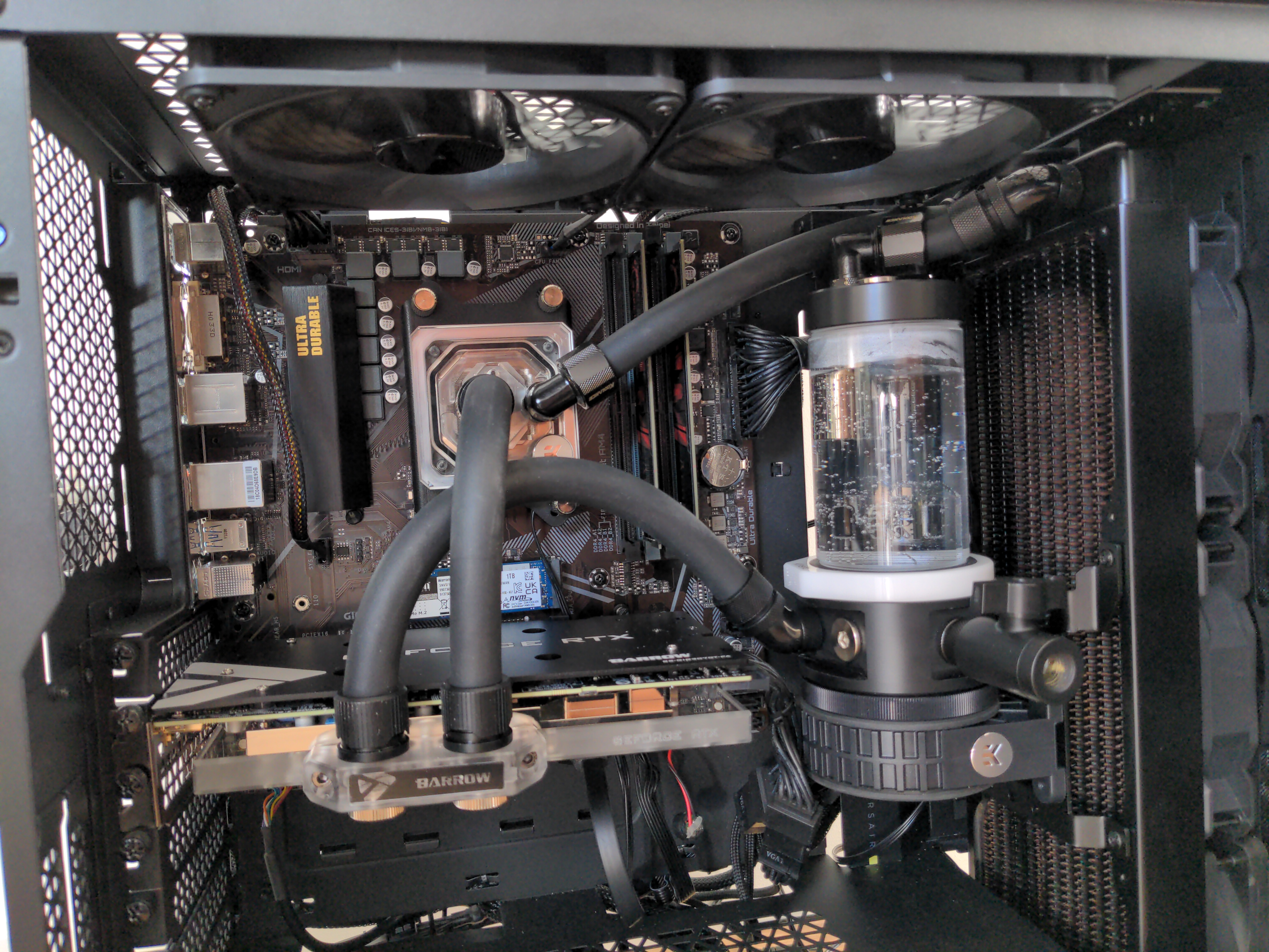

Salut à tous !
J'ai installé une boucle CPU custom il y a de ça quelques années pour refroidir mon I2500K (qui était à l'époque couplé à une GTX970). Les années passent, le matos changent mais la loop reste en place. Je n'ai jamais eu aucun soucis jusqu'à aujourd'hui :D
Je viens de recevoir et d'installer une EVGA 3080 FTW3 ULTRA et c'est un beau bébé :o
Le problème c'est qu'avec ma configuration actuelle le réservoir est maintenant coincé entre ma CG et la porte du boitier (que je ne ferme plus en bas sinon le réservoir est légèrement sous pression). Le réservoir touche la CG et c'est surtout ça qui me dérange enfait. Quelques photos pour illustrer :
https://i.ibb.co/MSjYz5C/PXL-20211006-202517301.jpg
https://i.ibb.co/2yvTsVL/PXL-20211006-202436701.jpg
https://i.ibb.co/PWj8y6Y/PXL-20211006-202455401.jpg
Il est prévu que je refasse complètement ma loop d'ici quelques temps (CPU + CG) mais pour le moment je n'ai pas trop le temps de me lancer là dedans.
J'aurai donc voulu savoir si je pouvais laisser ça dans l'état ou est ce qu'il y a un risque majeur pour mon installation ? (Je ne pense pas mais un avis extérieur me rassurerait)
Le réservoir est le suivant : https://www.xs-pc.com/discontinued- [...] -reservoir => en verre donc pas de risque de se détériorer avec la chaleur normalement.
Dans le pire des cas, je démonte tout et je remet un ventirad en attendant...
Merci d'avance pour votre aide :jap:

Tux67 a écrit :
Salut à tous !
Aucun risque de mon point de vue :)

Tux67
Posté le 07-10-2021 à 21:21:02  profilanswer
Ok, merci de ton retour :)

eclips
Posté le 13-10-2021 à 10:36:23  profilanswer
ed_bracam a écrit :
T'as pas oublié des protections plastique des pad thermiques ?
Je crois que pour les GPU il est recommandé de bien étaler la pâte thermique sur le GPU car elle est plus visqueuse que celle des CPU (du moins ce que j'ai remarqué avec Alphacool)
en effet j'avais mis une petite noisette, j'y ai mis la dose et ça le fait.
https://rehost.diberie.com/Picture/Get/f/50218
nouveau potentiel problème : le tube en métal qui descend à l'intérieur du réservoir/pompe commence à prendre une couleur orange/oxydation, est-ce grave ?
Message édité par eclips le 13-10-2021 à 10:38:59

luttymiix
Posté le 13-10-2021 à 11:09:44  profilanswer
Pas trop, ça va se transmettre sur les autres parties en cuive et potentiellement bouffer les parties nickelés.
A mon avis, tu ferais mieux de le virer et mettre le même en plastique

n°2566854
eclips
Posté le 13-10-2021 à 11:46:00  profilanswer
mais c'est pas prévu pour ?
j'ai bien untre tube en plastique vendu avec la pompe mais il n'a pas de filetage pour le mettre sur la capuchon du reservoir.
edit : ils mettent aussi le tube en métal sur le site ekwb :
https://www.ekwb.com/shop/media/catalog/product/cache/1/thumbnail/1600x1067/17f82f742ffe127f42dca9de82fb58b1/e/k/ek_quantum_kinetic_tbe_200_d5_pwm_plexi_side_1.jpg
Message édité par eclips le 13-10-2021 à 12:17:41

n°2566855
luttymiix
Posté le 13-10-2021 à 11:54:47  profilanswer
edit : il mette aussi le tube en métal sur le site ekwb :
https://www.ekwb.com/shop/media/cat [...] side_1.jpg
C'est surement prévu pour mais si ça commence à oxyder, c'est pas grave, c'est juste qu'esthétiquement, ça va pas le faire ^^
A toi de voir. Perso, j'ai toujours mis des tubes plongeurs en plexi,

n°2566856
eclips
Posté le 13-10-2021 à 12:12:29  profilanswer
il peut pas y avoir un autre souci ailleurs dans le circuit ? ça fait pas 2 mois que l'eau tourne.

n°2566858
luttymiix
Posté le 13-10-2021 à 12:38:24  profilanswer
Si, si il y a de la corrosion c'est que ta loop contient des minéraux ou autres trucs qui agissent avec le métal. Tu utilises quoi comme liquide ?
Mon petit coin Achat/Ventes

eclips
Posté le 13-10-2021 à 13:31:03  profilanswer
en fait j'y ai mis de l'eau distillée et non déminéralisée. ça fait une différence ?

eclips
Posté le 13-10-2021 à 13:44:28  profilanswer
visiblement ça peut poser soucis : https://www.ekwb.com/blog/everythin [...] -coolants/
"you definitely should avoid using pure distilled water since there are a few things that can go wrong. Using pure distilled water can cause all sorts of funny stuff to grow inside your liquid cooling loop. Various types of algae and living organisms, like bacteria, could make your liquid cooling loop their home, and the results can be really nasty."
je vais commander une "eau" prévue pour.
George: "...I excel at not giving a shit. Experience has taught me that interest begets expectation, and expectation beget disappointment, so the key to avoiding disappointment is to avoid interest."

luttymiix
Posté le 13-10-2021 à 14:24:31  profilanswer
En effet, eau déminéralisée pas eau distillée. Ca évite les soucis !

n°2566866
Poisson ro​uge
Alias Redfish sur Nokytech
Posté le 13-10-2021 à 14:34:29  profilanswer
Ek ne parle que des bactéries/champignons/etc... et déconseille donc d'utiliser de l'eau (distillée ou déminéralisée) sans additifs (anti-algues/bactérien).
Luttymiix > L'eau déminéralisée est moins "pure" niveau bactérien que l'eau distillée, donc pas d'amélioration de ce côté là.
Là, dans ton circuit, on a une oxydoréduction en cours apparemment... c'est autre chose.
-Eau distillée = PH5.4, donc acide.
-Eau déminéralisée = PH7, donc neutre.
Message édité par Poisson rouge le 13-10-2021 à 14:44:07
