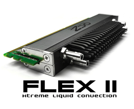

gus84 a écrit :
En faisant du rangement, j'ai retrouvé une paire de ça:
https://cdn2.nextinpact.com/images/ [...] ii-xlc.jpg
C'est de la DDR2, osef, les barrettes nues me servent dans un PC qui fait de l'émulation.
Par contre les rads sont vraiment flambants neufs, et moyennant une paire de pads thermiques neufs, ils doivent pouvoir s'adapter sur n'importe quelle barrettes.
Ajoutez a ça que j'ai la boite, et tous les bidules qui permettent de raccorder les 4 petits tuyaux en un gros.
Du coup, je les offre au premier membre du topic qui me promets une photo des rads en action.
0€ fdpin.
Comble du stayle, on peut décoller la bande alu "OCZ" pour avoir des rams noires. :love:
J'ai retrouvé ça dans mes archives :
https://i.imgur.com/qEPx9f8.jpg
https://i.imgur.com/EBigdzh.jpg
Et un jour un rette a grillé et le SAV OCZ m'a échange le kit par un autre avec des waterblocks différents et je ne les ai pas remises sous flotte :/
https://i.imgur.com/rFV1xNOl.jpg
