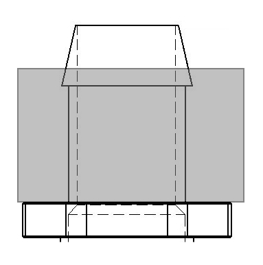

Par contre, les colliers sont un poils trop larges je trouve :
https://i.ibb.co/hftRBXN/embout-collier.jpg
En grisé, le collier. Il vient par dessus la partie évasée.
Dois-je en prendre des moins larges ?

tistou77
Geek Inside!!
Posté le 17-01-2020 à 20:20:07  profilanswer
hyperboleske a écrit :
Tout le matos reçu  [:mad_overclocker]  [:mad_overclocker]
Mise en chantier demain [:dawa]
J'ai regardé rapidement la sonde de température : https://shop.hardware.fr/fiche/AR201812070065.html
Il n'y a que 2 fils, ça se branche où ? [:klemton] (mais connecteurs 3 pins comme les ventilos)
Sur les CM récentes, tu as des 2pins pour la temp de l'eau ;)
Oui ;)
