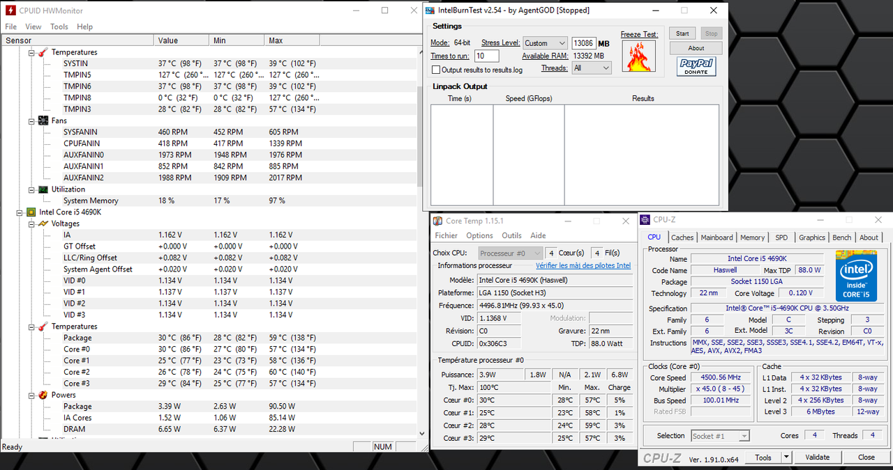

Posté le 14-01-2020 à 22:39:06  profilanswer
Yop, Corsair H110 acheté en 2014 qui ne faisait plus son travail, pourtant moteur tourne, surement le liquide qui ne fait plus son effet, j'avais constamment des t°@90/100° en jeu et sous windows 45/50° avec le 4690K@4.2@1.1v
Maintenant, j'ai pris le Eisbaer 280 en P/P avec les 2 ventilo du corsair h110 que j'ai mis en Push en vu de sa plus grande pression statique que ceux du Eisbaer qui sont les Silent Wings 2.
Et bien voilà le tout @4500mhz@1.15v
https://i.postimg.cc/63ySfWhp/coretemp.png
