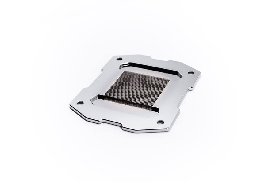

Leurs micro canaux sont autour des 0.1mm à ma connaissance. De quoi mètre un bon coup de pression à toutes la autres marques (moi y compris) réussir à usiner du 0.1mm pour des ailettes sans qu'elle se plis sur elle même ou qu'elle soit abimer lors de l'usinage, c'est du gros gros usinage… Après, en sachant qu'ils ont bosser dans le passer pour des entreprises comme la NASA, ce n'est pas surprenant d'avoir cette précision d'usinage.
Je suis pas fan du look des bloc, mais la qualité d'usinage et indéniable (en tout cas sur les photos.)
C'est un rapport canaux/ailettes de 0.2/0.1 mm, ce qui correspond aux fraises scie carbure monobloc ou HSS parmi les + fines que l'on puisse trouver. Après, il faut être consciencieux, ne pas avoir des fraises chinoises moisies et respecter les vitesses d'avance/rotation pour ne pas faire de la merde dans le cuivre en étant aussi fin car ça part vite en cacahuète. En skiving, un pote sait faire un peu mieux avec du 0.125/0.125 mm (c'est la limite) en sachant que ça ne donne jamais des ailettes droites mais légèrement arrondies. Ce n'est pas du tout un souci si la flotte arrive par le côté, mais ça l'est un peu + si on arrive par le dessus. En érosion, déjà fait du 0.3/0.3 mm en un temps "raisonnable" pour de l'unitaire et on pourrait faire encore beaucoup mieux. Si on fait au fil, les + fins sont de l'ordre de ~0.02 mm, soit 10 fois plus fin qu'Optimus en changeant un peu la géométrie, mais le GROS problème c'est que ça prendrait un temps phénoménal, complétement inadapté... C'est l'IHS qu'il faut usiner.

J'essaye de pas faire de généralité avec le matos chinois. Je suis pas du genre à approuvé tout ce qu'il font, mais ils ont du très très bon matos. rare, je te le concède  :o  :lol:  (comme j'ai vu et eu du matos UE bien bien pourri …)
après oui, sous cette dimension cela peut étre de la fraise scie, c'est ce qu'on utilise chez HCM (canaux 0.2mm / ailette 0.2mm) =>
https://zupimages.net/up/20/02/4hsl.jpg
J'ai déjà bosser en UGV avec des fraises datron carbure 1 dent en 0.3mm dans du cuivre mi dure, et ca passer sans problème aussi (ça envoyé sévère d'ailleurs…)
Message édité par valdus_heresi le 09-01-2020 à 01:19:23

En effet, les gars d'Optimus bosse/bossait dans la fabrication d'appareils aérospatiaux
Même le procédé de Nickel utilisé est différent du procédé des autres marques
Ainsi que l'acrylic, etc...
Et avec une garantie de 10 ans sur le produit, ça ne peut être que du bon matos :D

Le procéder de nickelage qu'ils font n'est pas quelque chose de nouveau ou propre à eux (sur le coup, je pense qu'il joue au "marketing" )
c'est ce qu'on appelle du nickelage autocatalytique.
c'est un nickelage beaucoup plus dur et beaucoup plus résistant face à la corrosion, et qui demande moins d'installation pour sa réalisation mais beaucoup plus de "post traitement" pour avoir un bon rendu et une bonne finition et beaucoup plus long dans la procédure. (Donc, quand on est des grosses entreprises comme alphacool et EK qui doit brasser à mort, c'est pas la meilleurs des solutions.)
- La pièce doit étre parfaitement préparer (oxydation retiré et dégraisser)
- la pièce et plonger dans un bain de palladium à température ambiante (le palladium va se déposer sur le cuivre et crée une espèce de sous couche, pour le dépôt du nickel après)
Ensuite on chauffe entre 45 et 90°c le bain autocatalytique et ont plonge les pièces en cuivre recouvert de palladium dedans. En moyenne il se dépose une couche de 2.5 micron de nickel toutes les heures (à température compris entre 60 et 70°c) .
On peut chauffer les pièces par la suite dans des fours spécifique pour augmenter la dureté du nickel. (les même genre de four que les couteliers)
C'est loin d'étre quelques chose de nouveau, on l'utilise chez HCM depuis les éditions limitée qu'on avait fait en 2018 il me semble…
Beaucoup d'usine en France, Belgique, Allemagne (surement ailleurs) spécialisé dans le traitement au nickel utilise plus que cette méthode là. L'autre méthode (que beaucoup d'entreprise de watercooling font) et fait à partir d'un courant électrique et d'un bain au nickel. Plus rapide dans sa procédure (une 20aine de minute pour avoir un bon résultat) mais surtout esthétique, et loin d'étre aussi efficaces que la méthode décrite au dessus. D'où les souci qu'on à tous put voir sur des waterblock recouvert de nickel abimer au file du temps etc..
