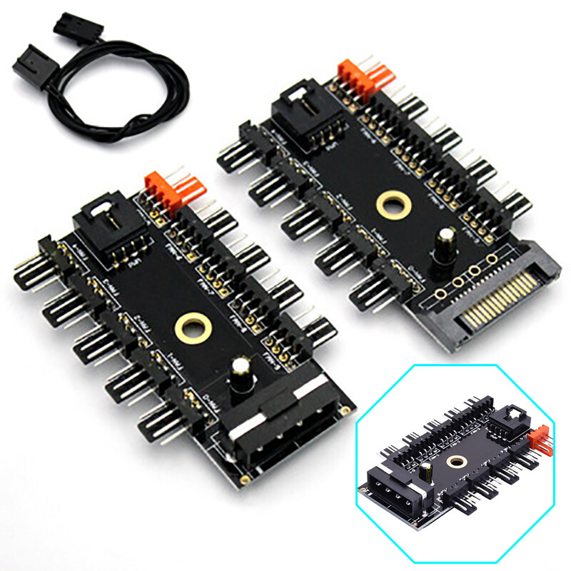

Winpoks a écrit :
Je vais sur 6 ventilateurs par port de mon côté. Enfin, sur le port CPU. Ça ne pose pas de soucis, même si ça tourne à fond (fait pour test). Pas essayé plus, car pas plus de 6 ventilateurs identiques dans le boitier.
Sur ma carte mère j'ai 1A max sur le CPU fan. J'utilise par précaution un HUB alimenté car j'en ai 5 dessus en PWM et j'en ai profité pour mettre 3 autres DC silencieux:
https://i.ebayimg.com/images/g/aUQAAOSwOGFcvXcy/s-l1600.jpg

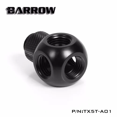

Merci, c'est justement ce genre de composant que j'avais utilisé et je n'étais pas pleinement satisfait en terme d'intégration car il faut utiliser des raccords spéciaux (raccords à filetage court), et le fait qu'il ne soit pas rotatif impose parfois aux tuyaux des rayons de courbure "contre-nature" dans des conditions d'intégration exigeantes.
Ouaif, enfin en 5 voies à part ce qu'il t'a montré et ça y'a pas grand chose...

ça casse pas trop le flux ce genre de truc ?
n°2518634
Killall-9
+on&2foo...
Posté le 26-05-2019 à 00:06:37  profilanswer
Toujours infiniment moins qu'un waterblock...
n°2518636

Posté le 26-05-2019 à 01:03:36  profilanswer
Mais la tu divise le flux par 5 donc je me disais ce flux diviser par 5 dans le WB est ce que cést toujours OK , ou est ce qu'il faut une plus grosse pompe .
Après certainement que les pompe actuel encaisse largement hein je dis pas je sais pas ;)
n°2518639
Killall-9
+on&2foo...
Posté le 26-05-2019 à 01:23:22  profilanswer
Au temps pour moi, j'avais pas compris ta remarque.
Oui ça va diviser le flux, donc faut une sacré pompe qui pousse derrière, et même avec ça pour répartir les flux équitablement c'est assez sportif.
J'avais fait ça y'a presque 20 ans sur un montage LPDC, répartir les flux en "seulement" 3, j'avais pas mal ramé à régler la répartition des débits avec les 3 vannes que j'avais posé à cet effet. Mais sinon tout le flux passe par le chemin le plus facile, donc le WB qui a le moins de résistance.
n°2518640
Gandalflux
GandalfLeGri#2182
Posté le 26-05-2019 à 01:45:02  profilanswer
no PB ;) les écrits ça arrive ;)
Merci de l'explication
n°2518645
creep's
Posté le 26-05-2019 à 11:42:55  profilanswer
c'est même plus en parallèle le montage avec ce truc , c'est SIXlellle :D
