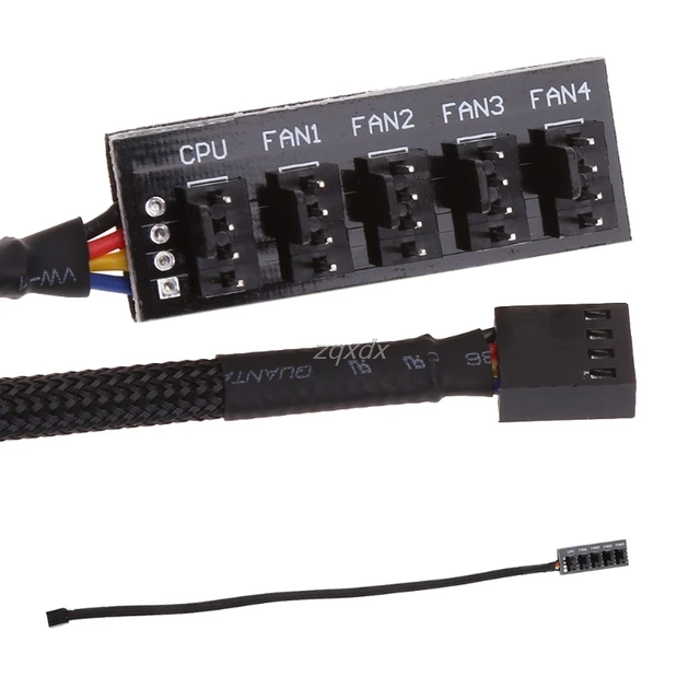

Bah moi j'ai une solution de chinois, je regroupe les ventilos et j'utilise ça :
Black 1 To 5 4-Pin TX4 PWM CPU Cooling Fan/Case Splitter Adapter Braided Power Cable Hub Splitter Adapter 39.5cm Z07 - 1,31€
https://ae01.alicdn.com/kf/HTB1Jj5VbAomBKNjSZFqq6xtqVXak/Black-1-To-5-4-Pin-TX4-PWM-CPU-Cooling-Fan-Case-Splitter-Adapter-Braided-Power.jpg_640x640.jpg
Message édité par dafunky le 07-05-2019 à 09:30:58

curieux de voir comment remontent les 5 signal pwm xD
Le signal pwm ne remonte pas, il commande touts les ventilo avec une consigne identique, c'est les RPM qui remonte et uniquement de un ventilo, donc l'obligation qu'ils soient identiques.

Posté le 07-05-2019 à 09:41:03  profilanswer
Les 5 ventilos reçoivent le signal PWM. Le ventilo nommé CPU fournit le retour RPM. Pour les autres ventilos tu ne connais pas leur vitesse de rotation. Si ce sont les mêmes modèles que le N°1, tu peux deviner le RPM des modèles similaires. Voilà ta curiosité assouvie.

Posté le 07-05-2019 à 14:42:17  profilanswer
Avec cet adaptateur le courant des 5 fans est pris sur la carte mère. La mienne a un maximum de 1A, il faut faire attention à la puissance des ventile qu’on branche. Je préfère les solutions HUB qui prennent juste le Pwm de la MB et se brancher  ensuite sur l’alimentation.
Sinon pour les autres, j’utilise speedfan pour contrôler la vitesse des ventilo de ma boucle en fonction de la température GPU et CPU.

le connecteur sur le pcb du gpu c'est un mini pwm. Suffit d'un adaptateur minipwm - pwm pour ensuite brancher ton ventilo
