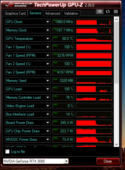

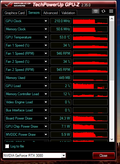

J'ai réalisé un nouveau bench 16.3 k pts et ça donne ça :
http://gpuz.techpowerup.com/20/11/13/8bq.png
vous en pensez quoi ?
Ma config / Mes achats et ventes
n°2547405
disabled 9​3
Posté le 13-11-2020 à 13:46:46  profilanswer
Il faut faire le screen pendant le bench parce que la on voit des valeurs en idle.
Ou tu passe le réglage de GPU-Z en valeurs max au lieu de current.
HWINFO64 te donne le Current/le Maxi/le Mini/et meme l'average que je désactive perso.
Corsair 500D/Corsair RM850/ROG STRIX Z590-A GAMING WIFI/Core i7-11700K/CORSAIR iCUE H115i ELITE CAPELLIX/G.Skill TridentZ NEO 2x16Go 3600Mhz Cas16/Nvidia RTX 3090 FE/SSD P5+ 1To/SSD 970EVO 500Go/SSD BX100 500Go/SSD MX500 1To
n°2547407
angelusdeu​s
BlobUmad
Posté le 13-11-2020 à 13:52:59  profilanswer
Mets les valeurs sur max plutot, là on voit rien. (suffit de cliquer sur les valeurs)

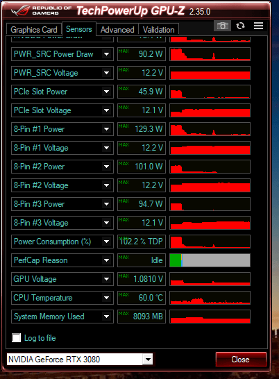

En effet, le bench est en plein écran et je ne pouvais pas faire de screen pendant le bench.
Aussi quand j'utilise la fonction capture de GPU-Z, cela ne prend pas l'ensemble des valeurs.
Cela m'oblige à le faire plusieurs fois en descendant l'ascenseur.
Comment faire pour avoir l'ensemble des valeurs ? Je ne peux pas étirer le logiciel de sorte à tout voir d'un coup.
Je vais essayer en mettant sur valeur Max et aussi avec HWINFO64.
Bench: 16510 pts
ci joint le log avec les données (le power dépasse bien les 320w en pic et j'atteint 103% de TDP)

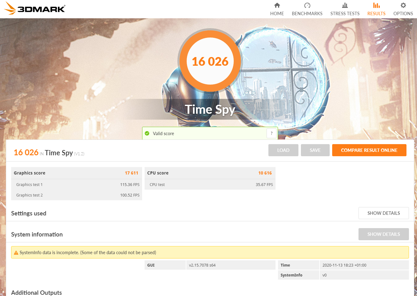

Pseudo: Gweg83
Modèle: ASUS Strix 3080 OC
Consommation moyenne: 330W en charge en bench mais entre 180 et 205w sous AC Valhalla (limite de fps à 90 in game)
Temperature max (stabilisé en jeux): 53°
Voltage: 900 mv
Fréquence GPU moyenne (et non pas max): 1 945 MHz sous port royal mais 1965 time spy et jeux
OC mémoire: NON
Driver: 457.30
Score GPU des différents 3dmark ou autre bench que j'intègre au fur et à mesure: PR 11621 ET TS 18376
En tout cas merci au différents intervenants de ce topic, ça m a donné une bonne base pour tester l UV, ça marche mieux et ça chauffe moins, super !!!!!!
