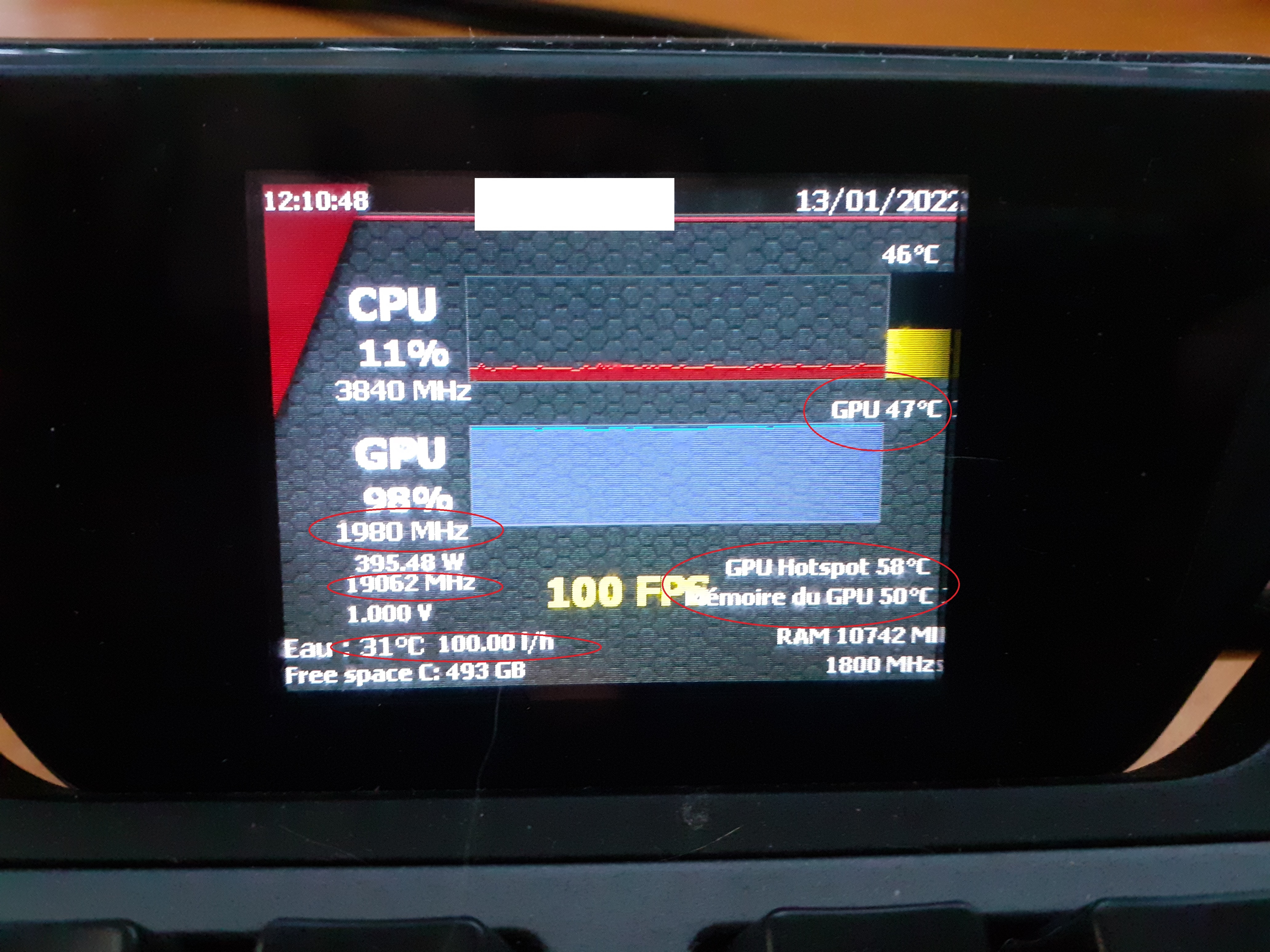

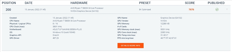

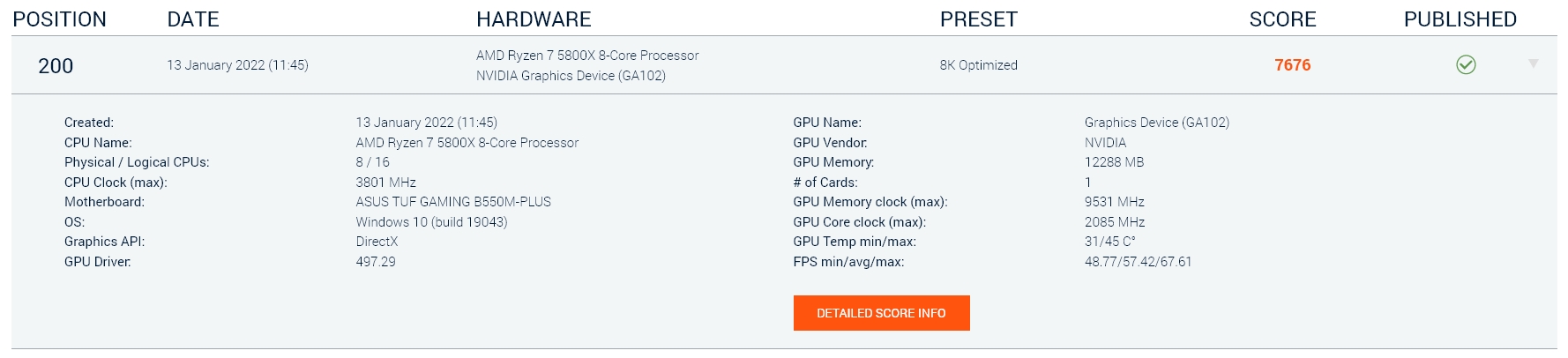

Hello à tous!
mise en place du WB et OC de ma 3080TI. Je suis agréablement surpris des T°  :love:
Paramètres OC:
https://rehost.diberie.com/Picture/Get/r/59018
Score unigine superposition 8K avec relevé d'info
https://rehost.diberie.com/Picture/Get/r/59019
Capture du monitoring en cours de stress test
https://rehost.diberie.com/Picture/Get/t/59016
eau à 30°C ventilo du rad à 600tr/min (quasiment inaudible  :love: )
Hotspot à 58°C max (delta de 10° par rapport à la T° du GPU quand même!)
Mémoire à 50°C max   :sol:
On peut pas augmenter encore le power limit?  :o
Waterbox

Ca donne envie   :ouch:

ouaip! drop de la semaine dernière avec WB alphacool  :love:

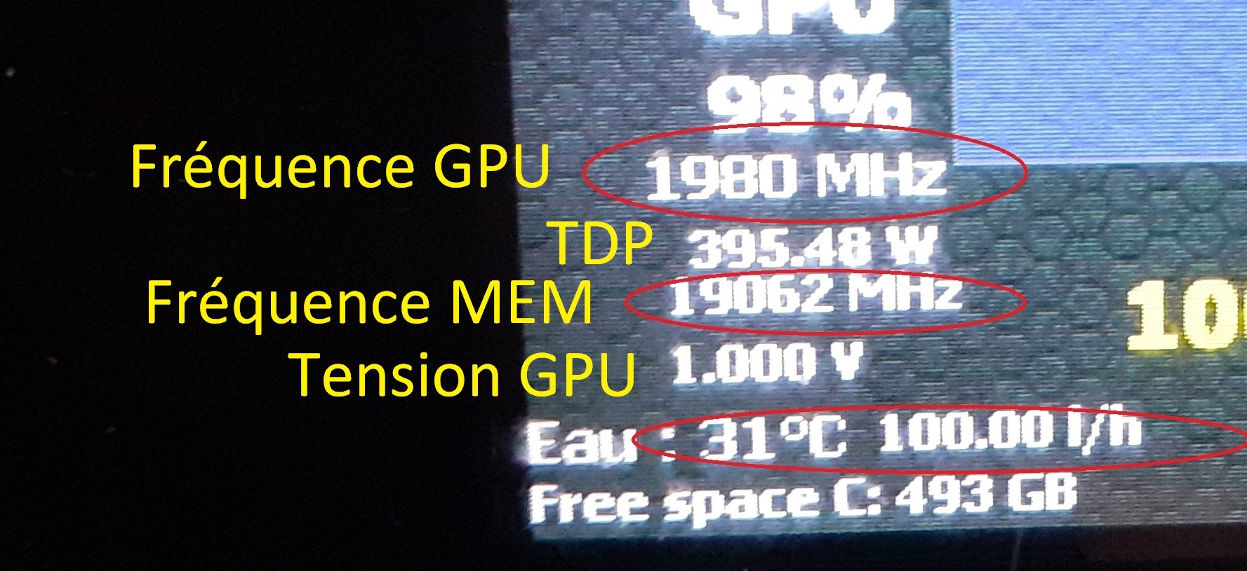

tu es à combien vcore pour 2080 mhz?
n°2570934
calagan57
BF3 : calagan57
Posté le 13-01-2022 à 19:23:14  profilanswer
1.0V tout pile. regarde la capture de mon écran G19  ;)
C'est trop?? :??:

Posté le 13-01-2022 à 19:42:03  profilanswer
vraiment sympa cette petite carte https://www.3dmark.com/3dm/70727401 :D

La mienne tiens 1950 mhz à 0.9v sur Heaven par exemple (75C GPU), mais quand c'est trop lourd (genre superposition en 8K) elle throttle à cause de la température mémoire qui arrive à 100C  :sweat:
En WC 1v me parait pas déconnant, sachant qu'elle est super bien refroidie.

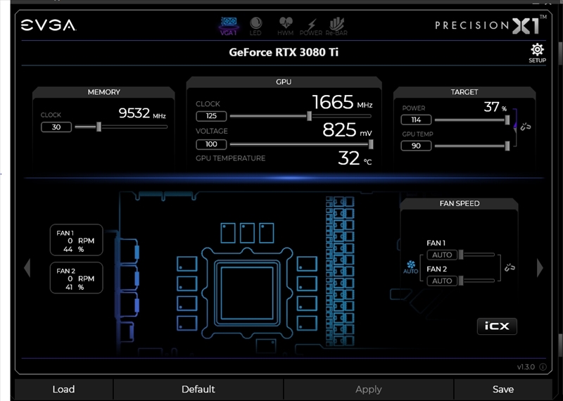

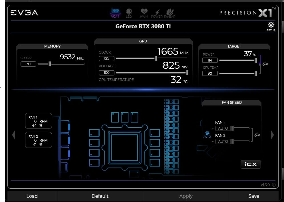

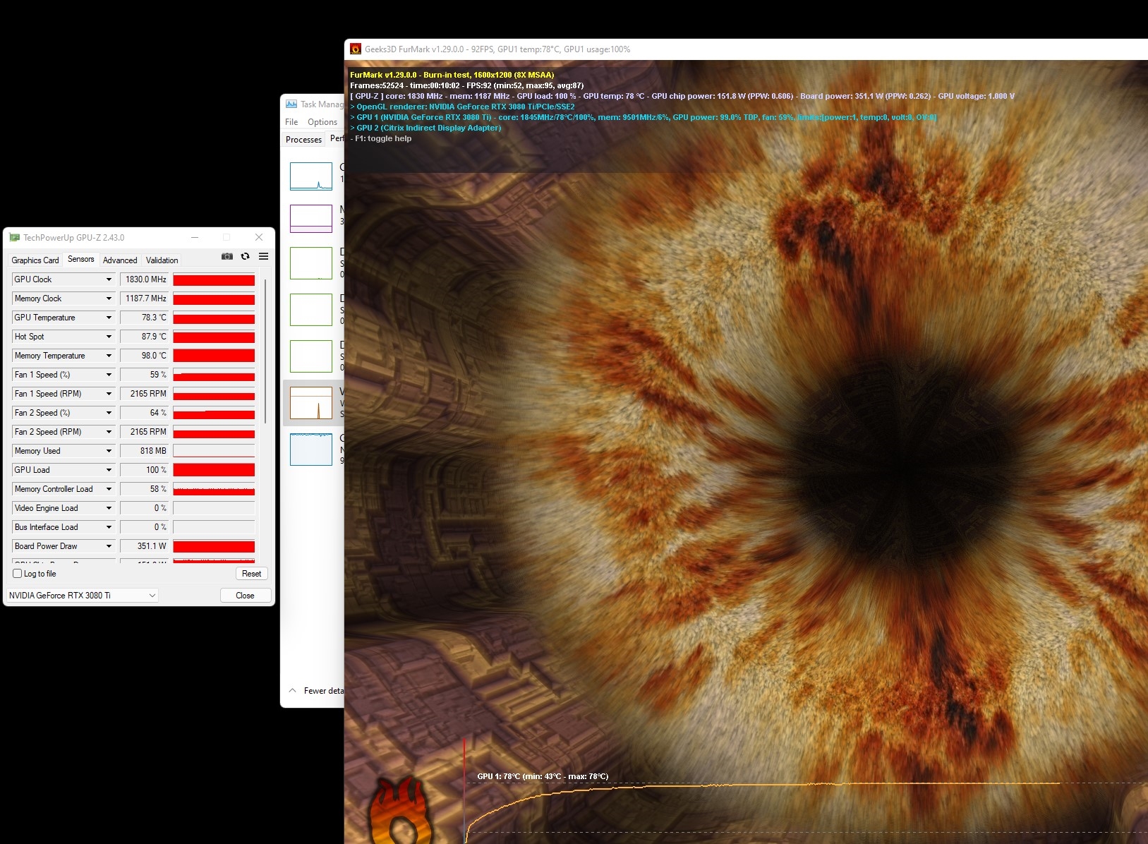

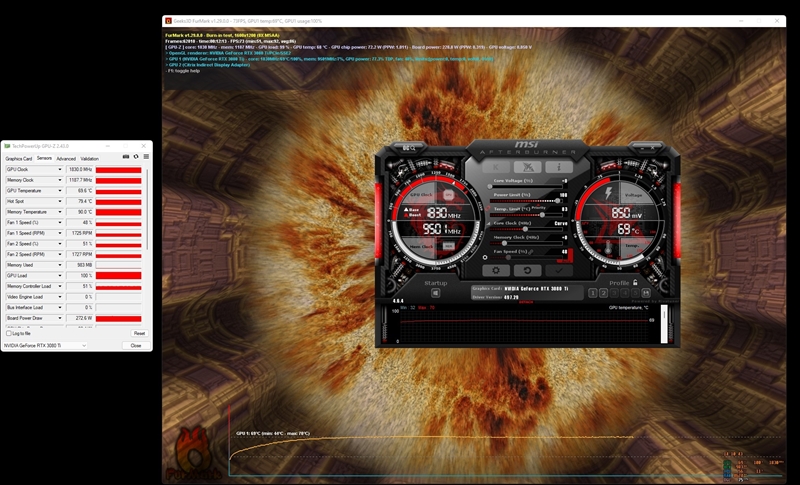

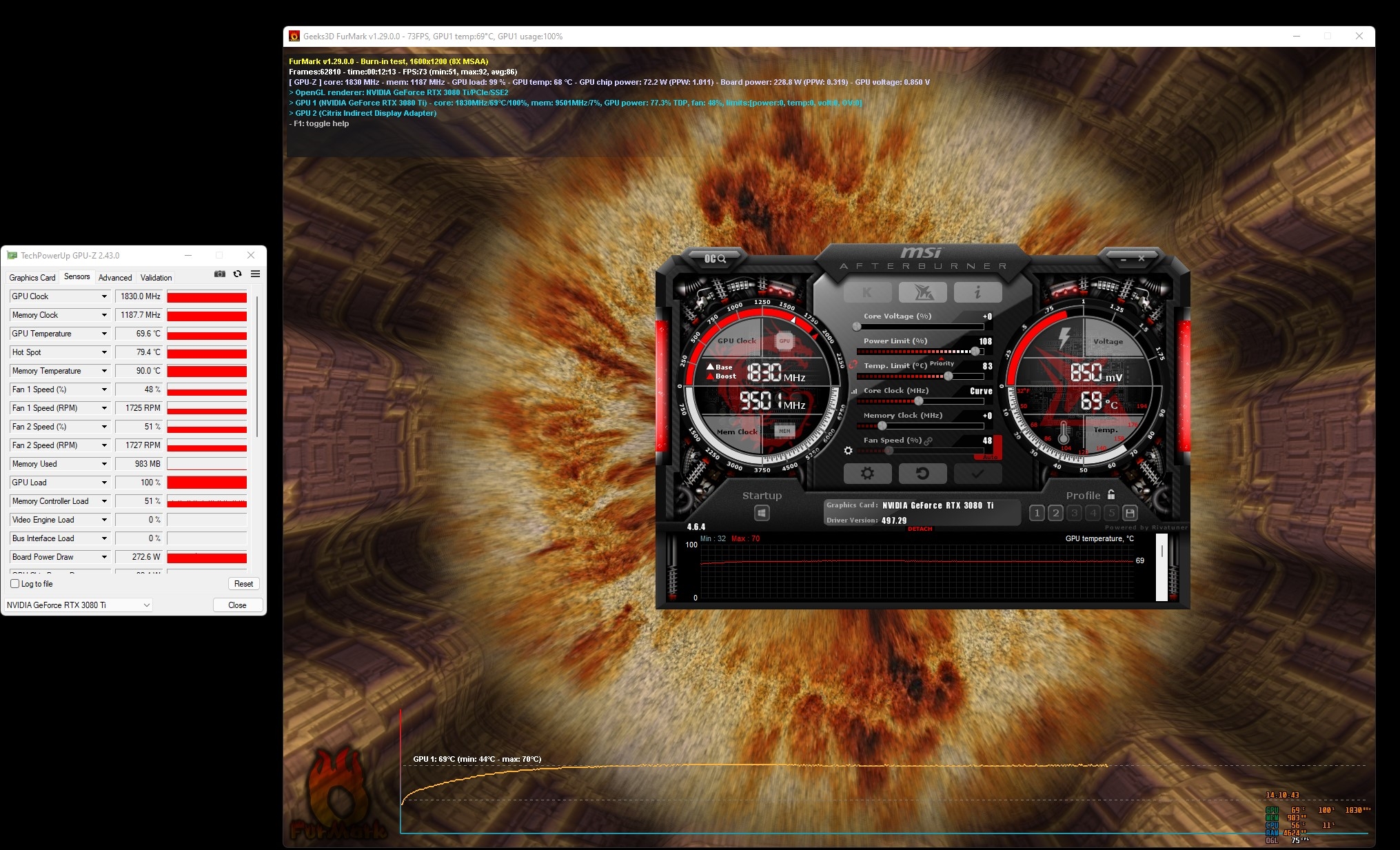

3080ti FE reçue hier, je commence à faire joujou avec l'UV. Grande première pour moi, j'ai toujours fais de l'overclocking raisonnable sur mes GPU/CPU (bon à part la grande époque de mon celeron 300@450Mhz :o ), mais jamais l'inverse :D
Je fais des run de furmark pendant 10 min pour l'instant. Carte super silencieuse @ stock, mais... ca chauffe :o
https://rehost.diberie.com/Picture/Get/r/59171
GPU: 78°
Hotspot: 88°
Ram: 98°
La carte se stabilise à 1830 Mhz, et tout le temps à 350W
Ensuite 1830MHZ @ 850 mv
https://rehost.diberie.com/Picture/Get/r/59172
Gros gain sur les T°
GPU: 70°
Hotspot: 80°
Ram: 90°
Et power qui fluctue entre 260w et 280w
Ca vous parait correcte? Qu'est ce que je devrais encore faire?

Posté le 14-01-2022 à 14:24:11  profilanswer
quand vous undervoltez, vérifiez la fréquence effective...vous allez avoir des surprises pour certains :o
n°2570962
offspring3​4
Posté le 14-01-2022 à 14:24:45  profilanswer
il te reste a placer tes points intermédiaires : 750mv, 800mv, ... pour optimiser ta conso sous faible/moyenne charge
Mon Feed-Back
n°2570963
neosly
Posté le 14-01-2022 à 14:27:29  profilanswer
Oui t'es dans les clous!
A 850 mV tu peux peut être gratter encore quelques mhz, 1850-1860?
Je suis a 825 pour 1830 mhz, elle peut même tenir 1850 à cette tension mais j'ai eu un crash une fois sur CP2077, qui stresse pas mal les RT cores??!
