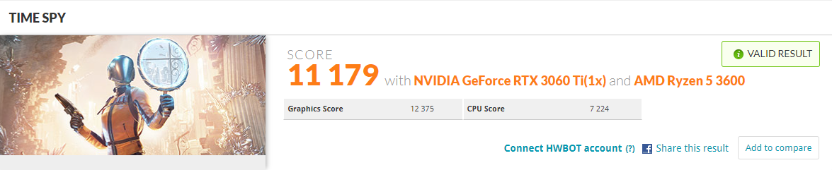

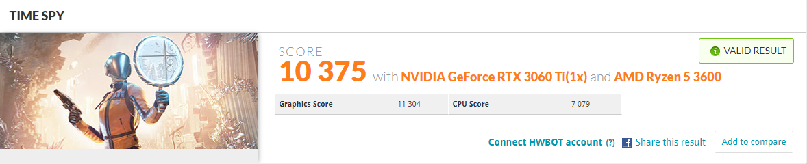

Bonsoir  :jap:
Je vais switch sur une 3070 soon j'en profite donc pour poser mes petits scores d'UV sur une 3060TI FE:
Modèle: 3060Ti FE
Consommation moyenne: 180W (-40W vs sa PL)
Temperature max (stabilisé en jeux): 68C (-8C que stock), ventilos à ~40% max
Voltage: 0.925 (~ -100mV)
Fréquence GPU moyenne: 1965Mhz (~ +50-75Mhz)
OC mémoire: +300
Driver: Game Ready v497.29
Score GPU des différents 3dmark:
Global 10375 -> 11179
GPU 11304 -> 12375
https://i.postimg.cc/nLCcRZys/Capture-d-cran-2022-01-07-225607.png
https://i.postimg.cc/Y9F27RqM/Capture-d-cran-2022-01-07-225619.png
https://www.3dmark.com/spy/21345481
https://www.3dmark.com/spy/21434654
Message édité par nerwy le 07-01-2022 à 23:09:54
