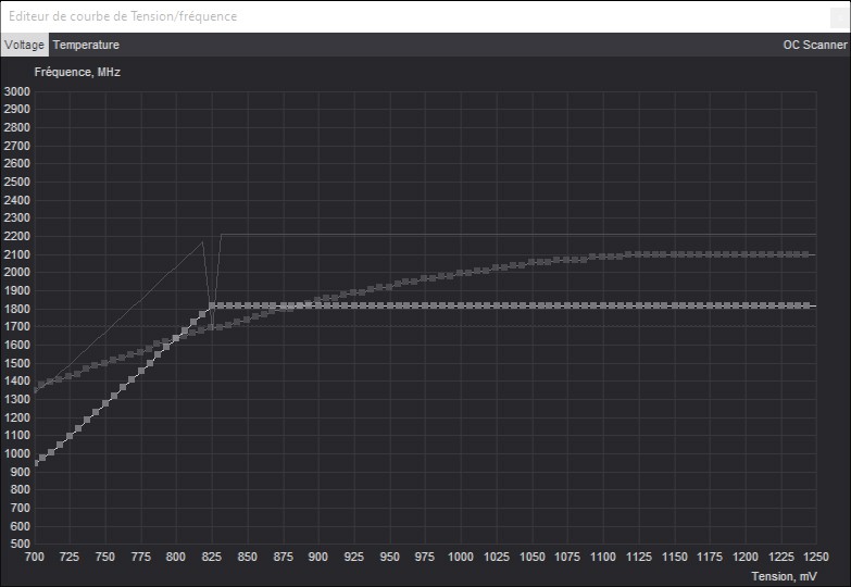

https://img.super-h.fr/images/eb575a2e77e2a9aed550075d5a46f4c1.jpg
Message édité par DVN le 03-11-2021 à 20:47:59
n°2567624
empirehell
Ça Roule :)
Posté le 03-11-2021 à 21:03:28  profilanswer
Avec 3 écrans branchés avec un refresh rate un peu élevé, il ne faut pas grand chose pour que les ventilateurs démarrent.
Lecture vidéo avec un peu de montage vidéo / retouche photo / affichage de rendu 3D et hop  :)
Concernant la surconsommation après UV c'est uniquement en usage "léger".
Si on regarde ta capture d'écran, on voit que à 1400Mhz par exemple, le GPU va utiliser 725mV avec la courbe stock mais presque 775mV avec la courbe UV.
Ca vient du fait que pour faire ta courbe UV, tu as commencé par tout "baisser" (donc moins de fréquence à voltage égal) puis tu as corrigé pour ton point optimal (1800 MHz sur ta courbe).
Mais pour les fréquences jusqu'à 1600 MHz, on voit bien que tu as un voltage plus élevé à fréquence égale qu'avec la courbe stock.

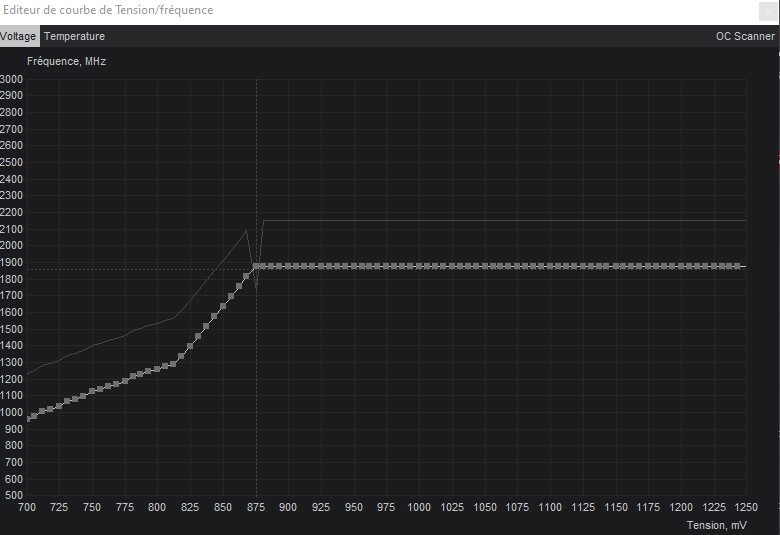

Perso j'ai pas de souci de conso quand elle n'est pas sollicitée; en surf, film etc, la carte reste idle, 27/30c aussi (3090oc)
Moi ça donne ça la courbe
https://zupimages.net/up/21/44/l8g2.jpg

Oui et non car la différence de performance entre 1960 par exemple par défaut de ma carte et 1875 est quasi imperceptible, en revanche pour 1860 je sui sable à 0.832 mais pour 1960Mhz, il faut quand même bien plus de jus..
En revanche décaler vers la gauche, moi ça fait rien dans afterburner tu fais comment? Je peux que monter ou descendre la courbe perso
Pourrais tu faire voir à quoi ressemble ta courbe?
Tu maintiens le clique gauche sur la courbe + touche alt et tu la glisses.

elric20
Posté le 15-11-2021 à 12:49:46  profilanswer
Oui elle glisse que de haut en bas mais pas sur la gauche

Oui enfin c'est ce que je voulais dire de bas en haut mais je peux pas décaler sur la gauche.
Là j'ai en effet réduit la fréquence en consommant moins ( 837Mv pour 1875mhz)

Je ne comprends toujours pas comment faire alors à moins de faire cela point par point mais je n'ai pas trouvé comment tout décaler d'un coup, perso ça ne bouge pas horizontalement et que verticalement.
Après pour le coup mes paramètres actuels conviennent je pense pas qu'entre 1875 et 1960 (base) cela change drastiquement les perfs

- réglage de base. je fais -200 sur le core clock. dans la curve editor je fais ctrl L sur 850 mv jusqu'à 1850mhz
- je valide et j'enregistre
- mais ce con de ventilo du gpu est tout le temps en marche... du coup le semi passif, au cul :o
une idée?
https://i.ibb.co/qRnQW0r/Capture-d-cran-2021-11-22-190126.png
Message édité par glun le 22-11-2021 à 19:04:26

J’ai pas ce souci. Quand j’uv, je baisse à fond la courbe par contre au départ.

Une question pour une question désolé mais : Pourquoi tu lock à 850mV ?Mis à part pour valider tes fréquences, ça n'a pas d'intérêt :/
