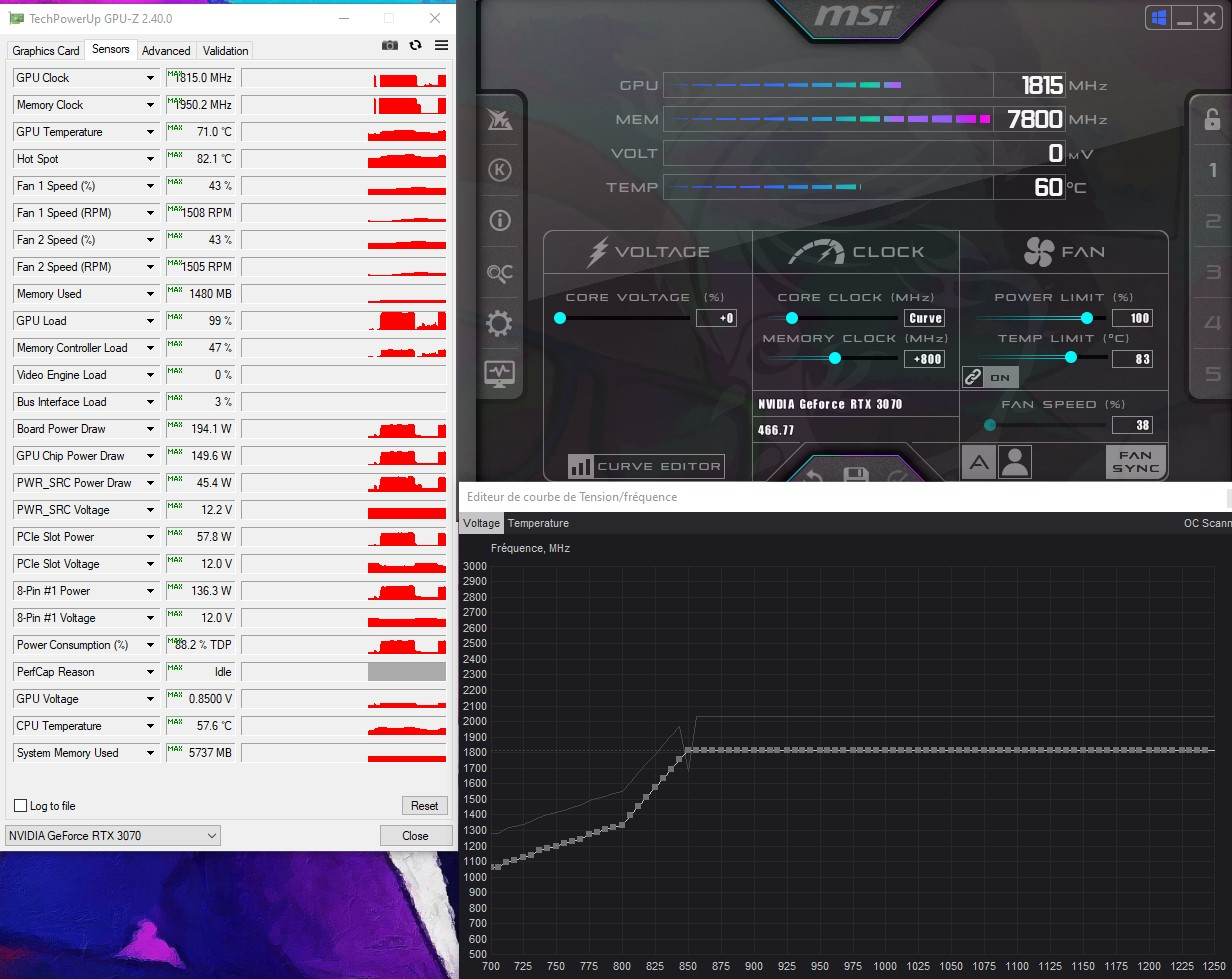

n°2561397
$crounz
Désolé, c'est de la merde.
Posté le 19-06-2021 à 23:18:18  profilanswer
https://rehost.diberie.com/Picture/Get/t/42825
ça semble plus "sensible" niveau conso.
>>Feedback<< Topic ACH/VTE

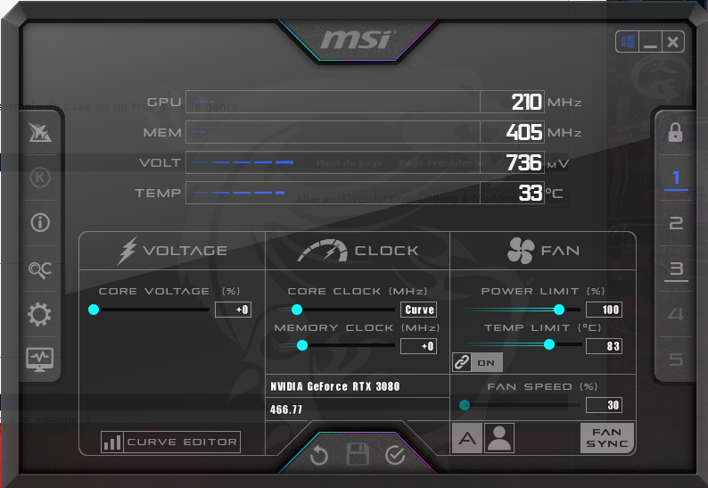

Bonjour,
Je débute en uv avec ma 3080 fe, après plusieurs essais, je suis stable pour l'instant à 1800/0.800
j'ai un score time spy de 17100 avec ce réglage mais en jeu la différence est à peine perceptible, par contre la chauffe et le bruit sont bien contenus, ventilos au max à 40%
Donc je suis plutôt satisfait
mais par contre, en idle, avec les ventilos à 30 je suis entre 30 et 35°, et comme mon boitier est silencieux (fractal define r4), je les entends
si les ventilos sont à 0, la température gpu est entre 55-60 et la mémoire à 66, c'est inaudible et c'est cool, mais je trouve ça chaud
dans tous les tutos uv on baisse la tension pour une vitesse de gpu en charge
mais est il possible également de le faire pour des fréquences idle?
Je reste à 0.718v même quand la fréquence oscille entre 210 et 600
merci

n°2561452
DVN
Posté le 21-06-2021 à 19:37:25  profilanswer
Il n'y a rien à régler au début de courbe après UV normalement.
Avec une 3080FE, j'ai ça de base en IDLE sur le bureau sans jouer avec une pièce à 30°c.
https://img.super-h.fr/images/17a6baf9569af3bb3e7f779847500983.jpg
Le problème de consommation en IDLE doit provenir d'ailleurs comme d'un réglage du panneau Nvidia en performance maximale de base ou un truc dans le genre.
n°2561453
Pierrolelo​up
Posté le 21-06-2021 à 19:49:48  profilanswer
https://img.super-h.fr/images/17a6b [...] 500983.jpg
https://img.super-h.fr/images/1c966 [...] c0de41.png
j'ai pareil, mais les ventilos sont tjrs actifs à 30%
Par contre, dès que je passe en mode 0db, ça monte vite et ça chauffe beaucoup je trouve, tout en gardant la même fréquence et la même conso
J'ai bien vérifié de ne pas être en alimentation maximale, je règle ça par application.
C'est pas bien grave mais c'était pour savoir si il y avait encore possibilité de réduire la tension
[EDIT]
De toute façon, ayant 2 écrans de branchés sur la carte, je suis rarement en mode 0db
[/EDIT]
Message édité par Pierroleloup le 21-06-2021 à 19:57:15

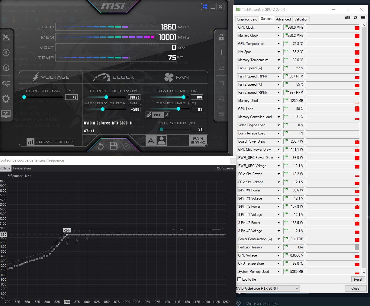

Posté le 25-06-2021 à 17:36:07  profilanswer
https://rehost.diberie.com/Picture/Get/t/43197
Résultat pas trop poussé avec ma 3070TI FE.
Clock 1860MHz @ 0.850v
ça amène la carte à 206W maxi me dit GPU-Z, les températures sont sympa.
Par contre, Afterburner fait toujours un peu ce qu'il veut quand je programme la courbe mais en persévérant un peu, ça va !!
edit :

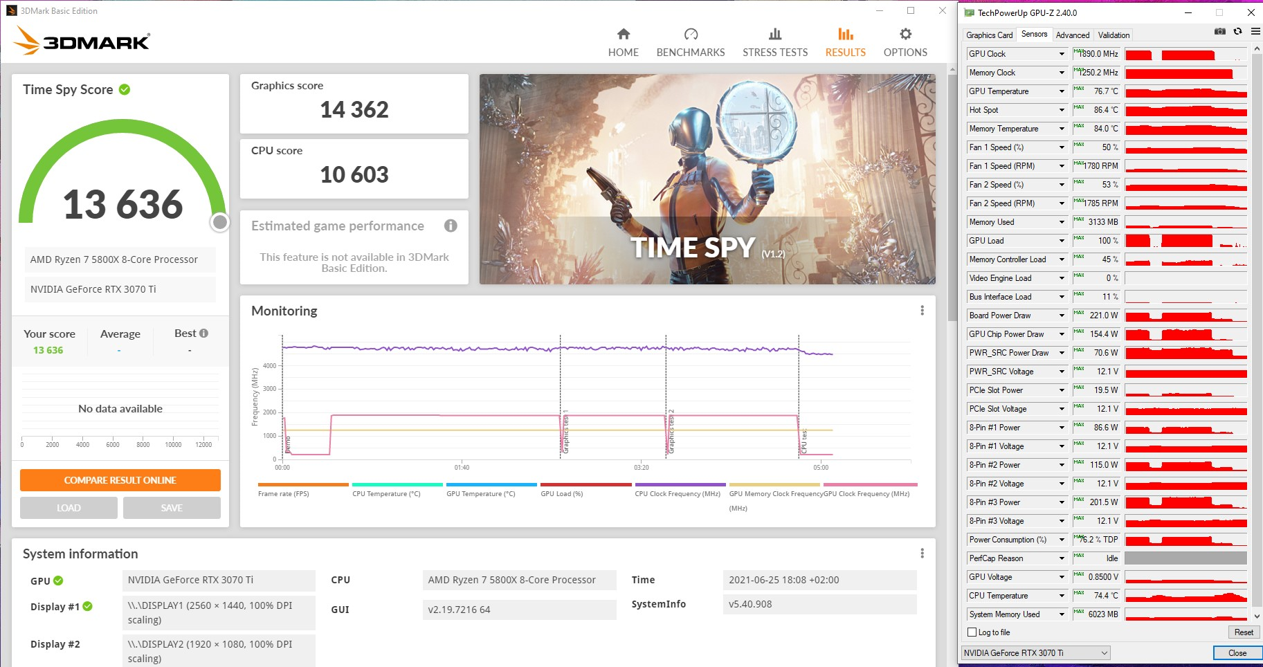

TimeSpy 14362 points en graphics score / 13636 total. J'ai pas d'avis sur ce résultat :D
https://rehost.diberie.com/Picture/Get/r/43199
Message édité par $crounz le 25-06-2021 à 18:17:15

Faut que je test @stock.
Comme on le voit, afterburner a dit "1890MHz" sur le test... J'ai rien demandé moi :o
Pour la procédure de test, je me contente d'appuyer sur "RUN", avec double écran, GPUZ allumé, en 1440p... ça influence ou non ?
Message édité par $crounz le 25-06-2021 à 19:42:39

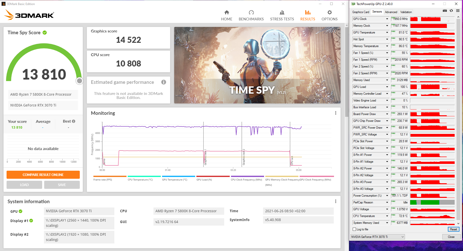

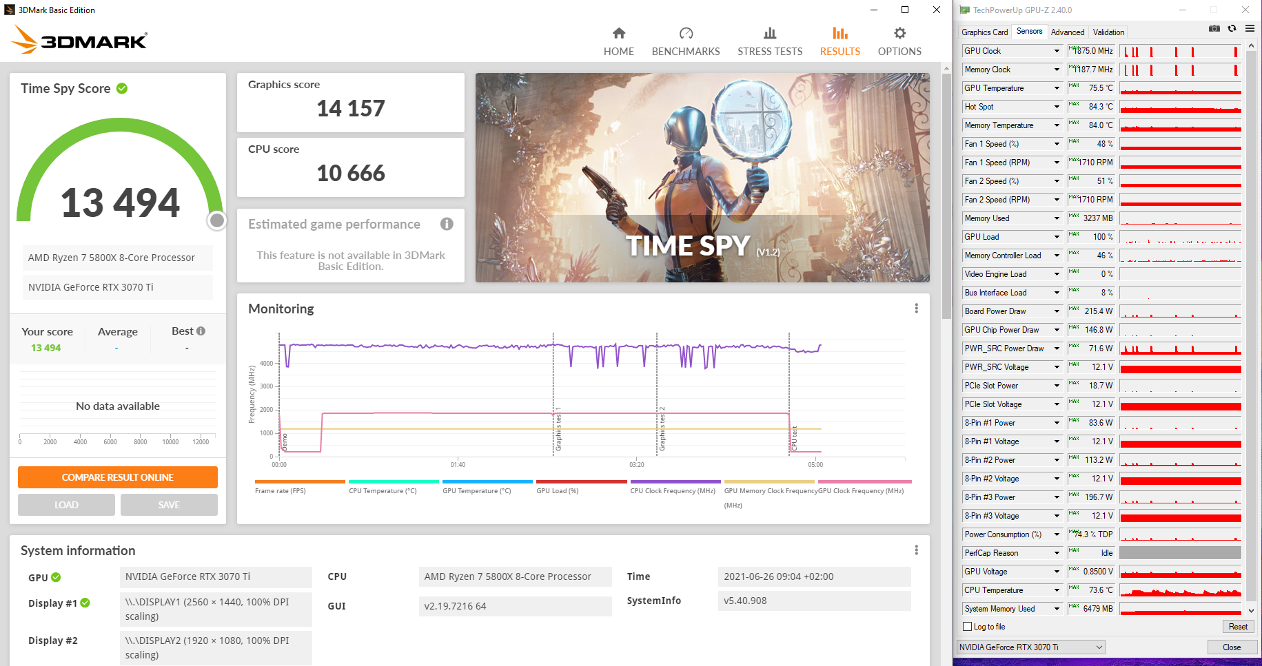

alvinm5
Posté le 26-06-2021 à 02:41:55  profilanswer
@$crounz
@stock, ma 3070 ti FE sur double écran 1440p donne ça chez moi :
https://nsa40.casimages.com/img/2021/06/26/210626025333434908.png
https://nsa40.casimages.com/img/2021/06/26/210626025920667475.png
Message édité par alvinm5 le 26-06-2021 à 03:03:14
n°2561653
$crounz
Posté le 26-06-2021 à 08:57:49  profilanswer
Intéressant !
Chez moi @stock
https://rehost.diberie.com/Picture/Get/t/43221
Bref, c'est intéressant l'UV !! Perte de perf minime pour confort et conso
edit :
Test avec des conditions un peu meilleur, avec UV
https://rehost.diberie.com/Picture/Get/t/43223
Message édité par $crounz le 26-06-2021 à 09:17:17

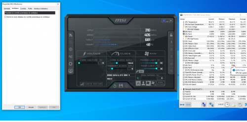

Posté le 01-07-2021 à 20:37:40  profilanswer
Bon, ma 3070Ti a décidé d'allumer ses ventilos beaucoup trop souvent, autour de 1000RPM, alors que les températures sont à 36°...
J'ai essayé de paramétrer dans AB en conséquence mais elle s'en tape... J'ai raté quoi !?
https://rehost.diberie.com/Picture/Get/f/43559
Dual screen inside.

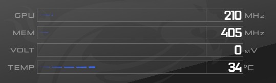

Posté le 01-07-2021 à 20:47:49  profilanswer
Essaye mes réglages  :)
https://img.super-h.fr/images/92a87a9f868ca67037ddb9b2bd977d7c.md.png

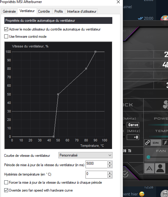

Posté le 01-07-2021 à 20:56:36  profilanswer
Le temps que je râle, la carte est repassée à 0%  :??:  :??:
De ce que je traduis visuellement de tes réglages, t'as passé les ventilos en manuel, désynchro, avec un des deux éteints non !? En Load, il repart quand même ?
n°2561923
myzt
Posté le 01-07-2021 à 21:02:23  profilanswer
Oui, il repart, j'avais tes réglages je crois avant, c'était un coup à 0% un coup à 20%, vraiment de façon irrégulière
Ça met un peu de temps à se remettre à 0%, moins vite si tu laisses les settings d'origine (donc en utilisant pas AB)
Par contre avec tes réglages, ouais, c'est trop aléatoire  :sweat:

Un nouveau jeu exploitant le raytracing m’a forcé à remonter le jus (f12021). La je suis à 0.850V pour 1850 MHz même s’il m’affiche que 1830 en pratique ….j’ai une 3080FE
Message édité par jujuf1 le 17-07-2021 à 14:12:27

3070 FE, j'ai trouvé les points limite ci-dessous :
avec Unigine Heaven et chiffre relevés sur AB + GPU-Z
1815 MHz @ 0.850 V / 157W
1845 MHz @ 0.875 V / 170 W
1860 MHz @ 0.887 V / 175 W
1890 MHz @ 0.906 V / 183 W
1905 MHz @ 0.925 V / 188 W
c'est cohérent ?

Ok alors c est ce que j ai fait :
Unigine Heaven en continu et j ai testé en live les paramètres sur AB.
Des que ca ramait ou plantait je revenais aux paramètres précédents, d’où mes valeurs notées comme prétendues bonnes.
Pour le moment en jeu c’est ok avec 1830 @ 0,850V
J ai 110W pour 120FPS sur BF1.
Beaucoup mieux question chaleur aussi depuis que j ai utilisé CRT pour optimiser le 5600X :)
Je testerai encore l UV sur le ryzen et un autre profil de la RTX pour trouver mon optimal.
n°2563094
Nicofree67
Posté le 25-07-2021 à 20:23:47  profilanswer
Bon bah suffisait de l écrire pour que ca plante :(
Je redescends à 1815@0,850 V
n°2563098

J’ai un soucis avec Afterburner, j’ai réussi a UV mais a chaque redémarrage j’ai la tension qui se remet en automatique, j’ai suivis les différents tuto ici et meme si le net et ca ne règle pas ce soucis. Ca m’embête un peu car la carte dépasse souvent les 1V (3090FE)
Une idée du problème ?
