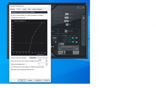

Y en a qui ont touché à la courbe de ventilos de leurs CG?
C'est quoi vos valeurs?
J'avais mis 0 (0-50), 40 (50-60), 50 (60-70), 70 (70-90), 90 (90-)
J'ai changé avec un truc plus agressif, 0 (0-50), 50 (50-60), 70 (60-90), 100 (90-)
3060ti FE
3060ti FE
https://img.super-h.fr/images/41698 [...] ab2.md.png
Dans mon deuxième PC pas top en ventilation j'avais mis ça pour la 60ti (qui va etre remplacé par la 70 ce we) :
0 (0-45), 35 (45), 42 (45-50), 50 (45-60), 55 (60-70), 60 (70-80), 80 (80-90) 100 (90++)
3060ti FE
Moi j'ai fais cette courbe, après elle est très spécifique a ma carte, car c'est une carte d'une profondeur standard comme les FE, et le Rad ne fait que 2.2 Slots.
J'ai une EVGA XC3 ULTRA 3080
https://nsa40.casimages.com/img/2021/05/28/mini_210528084729397044.jpg
Et même comme ceci, ca reste bruyant puisqu'elle est parfois entre 65 et 70°c. Le probleme sera regler dans 1 ou 2 mois, elle passe sous flotte.
Oui, moi je fais partie de ceux qui désactive le "fan stop" cette techno ridicule qui n'est pas plus silencieux que la avec les ventilateur à 25%. Les ventilateurs tourne à 830 Rpm de 0°c à 50°c, soit 25% des 3200Rpm max.
Et en plus ma carte a le mérite d'etre à 30°c en IDLE, contre les 55°c avec le Fan stop.
