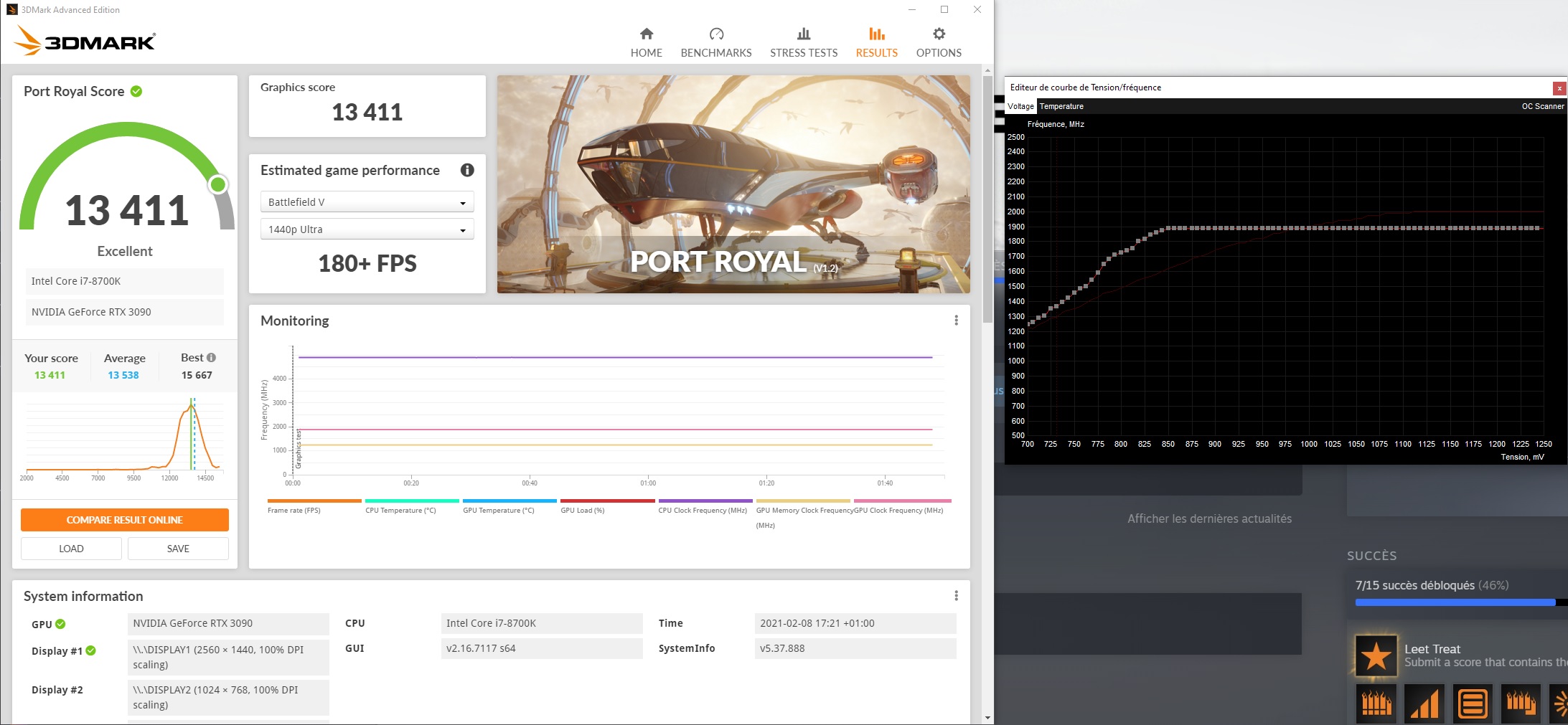

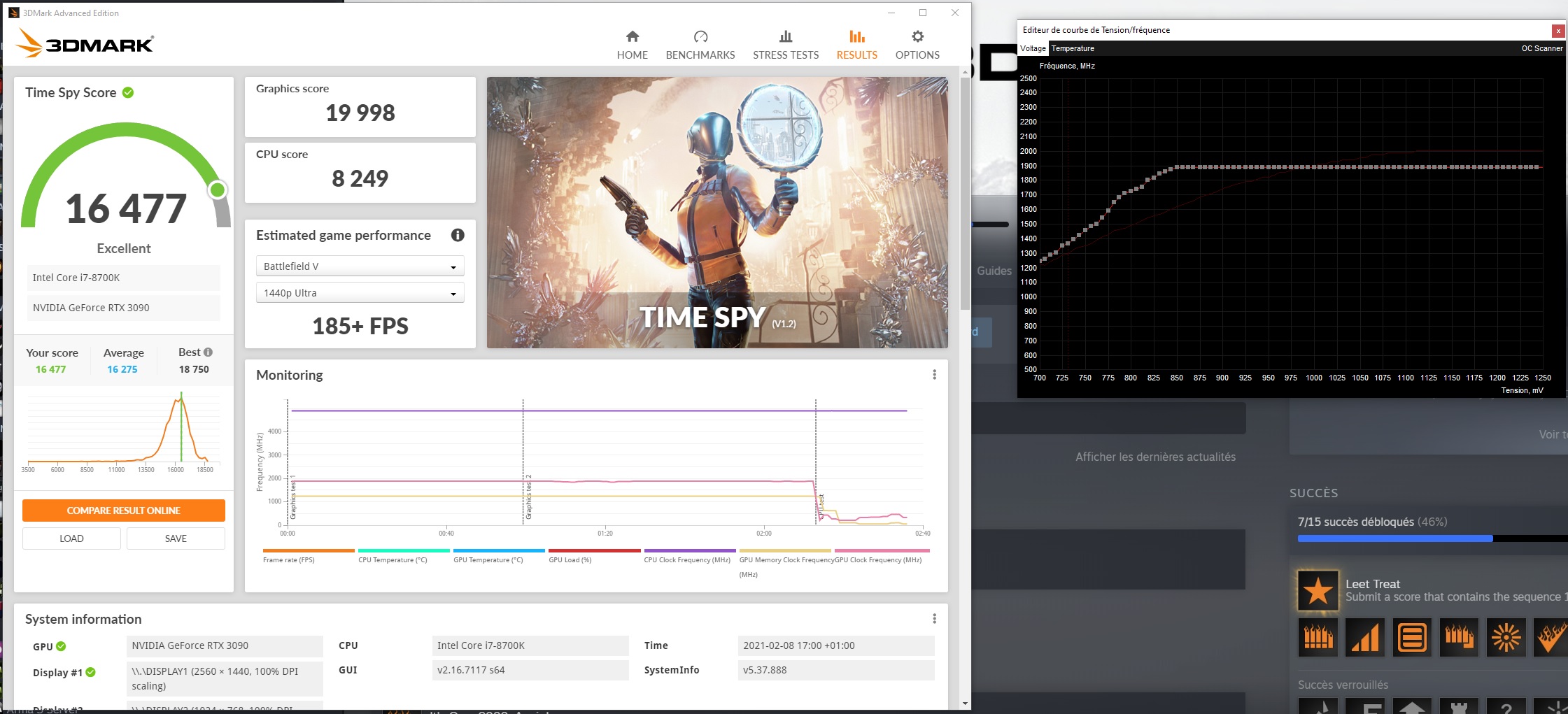

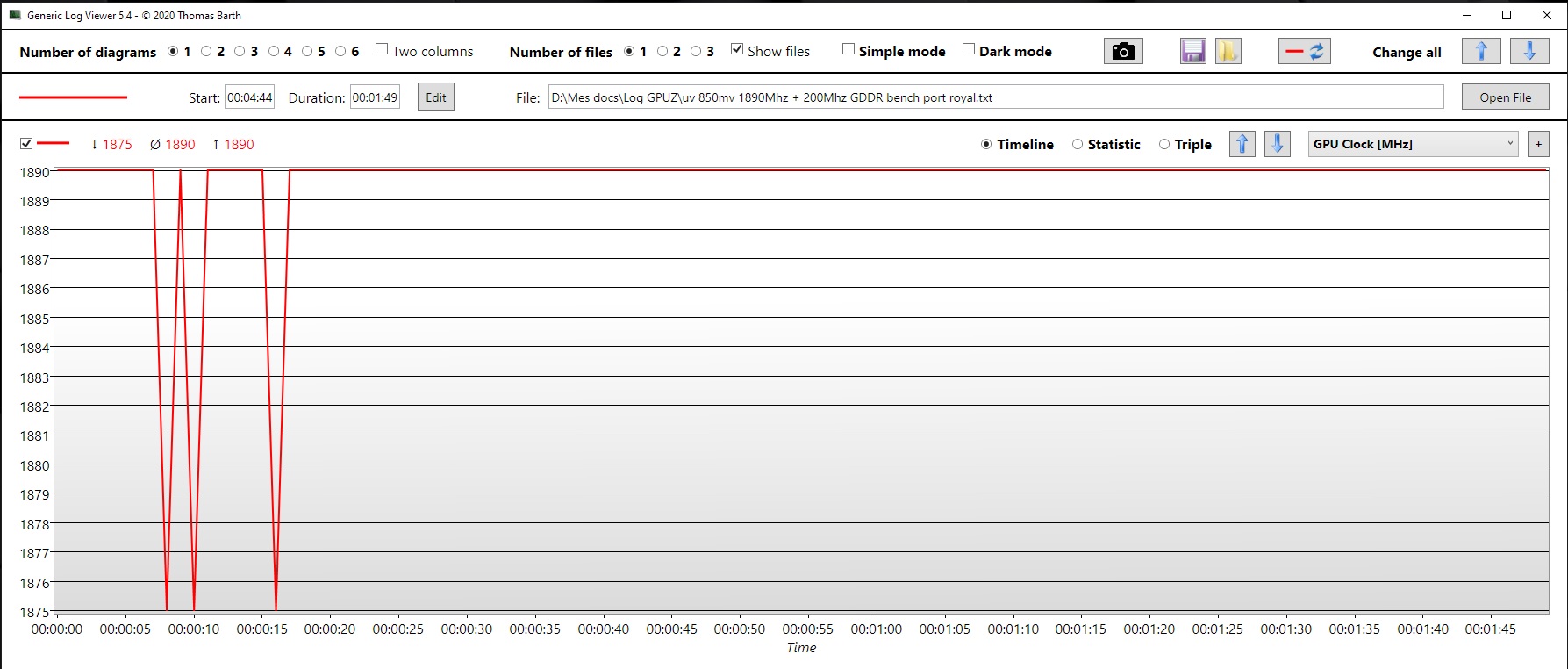

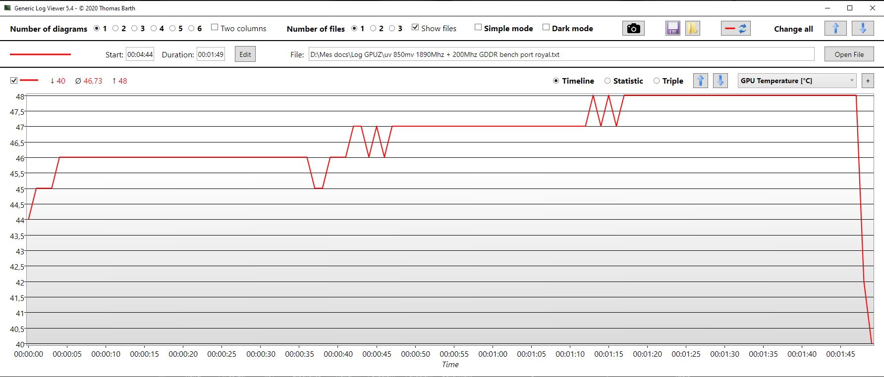

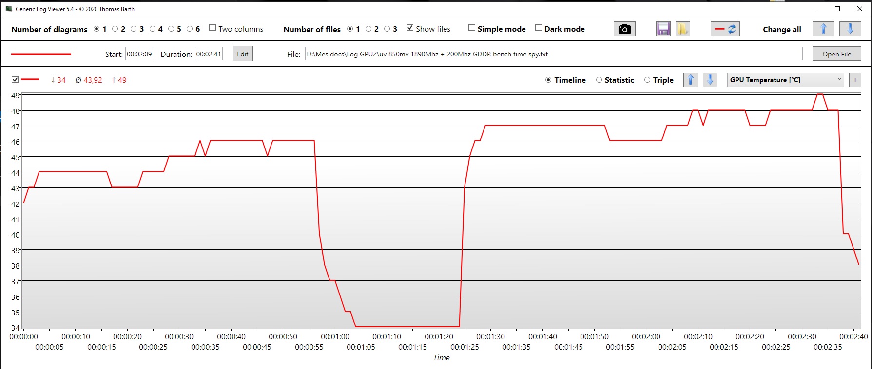

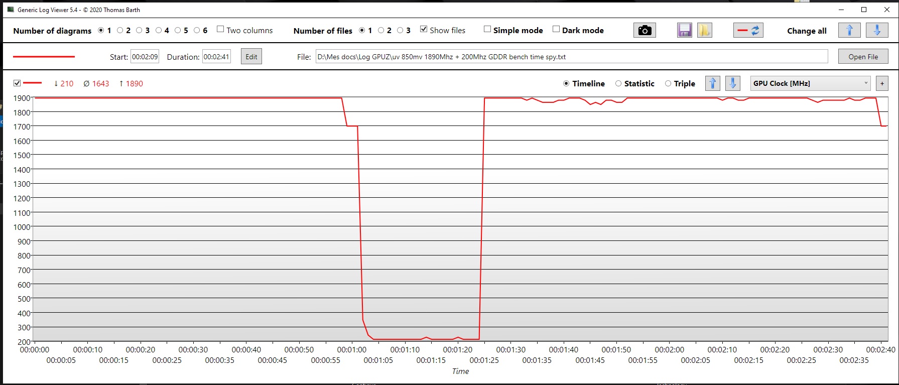

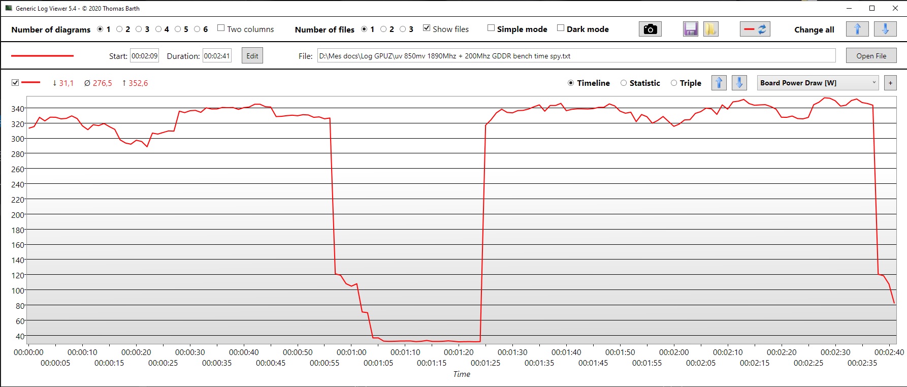

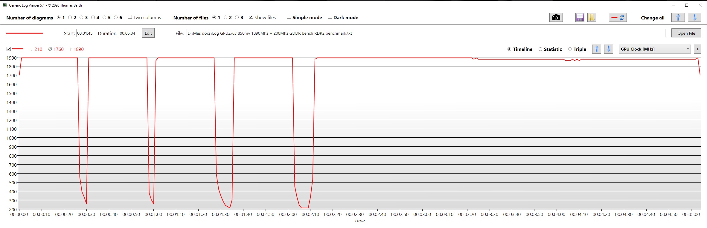

Posté le 08-02-2021 à 19:22:35  answer

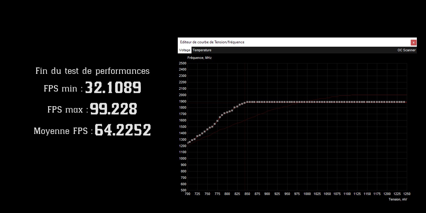

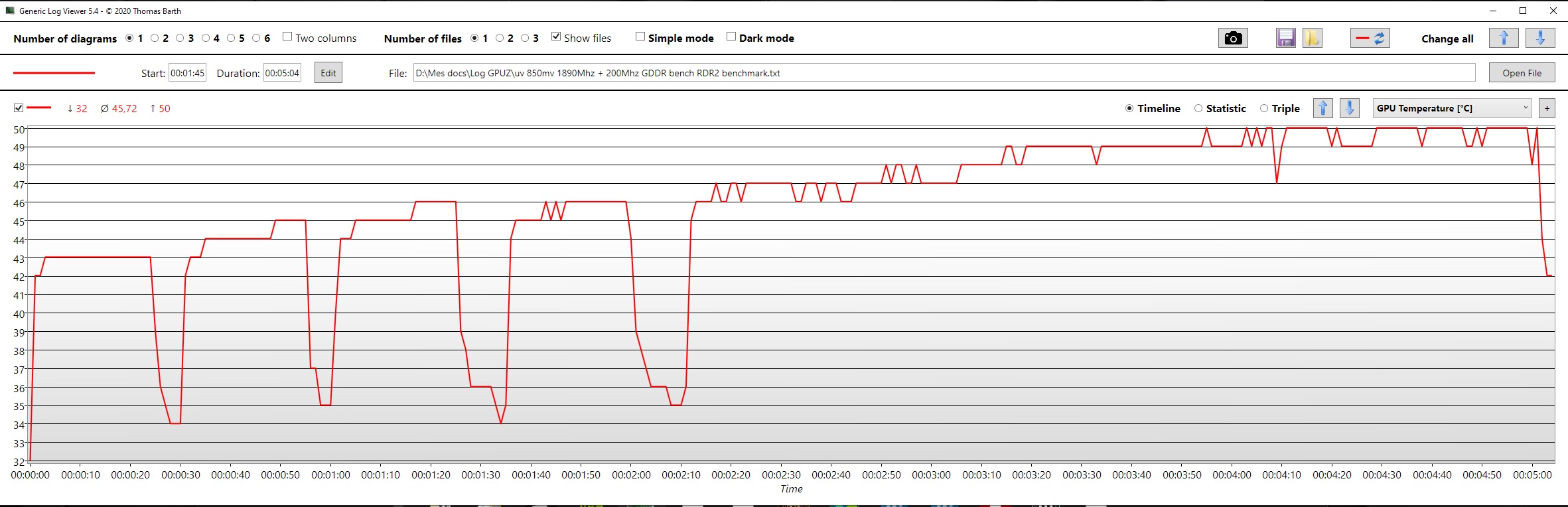

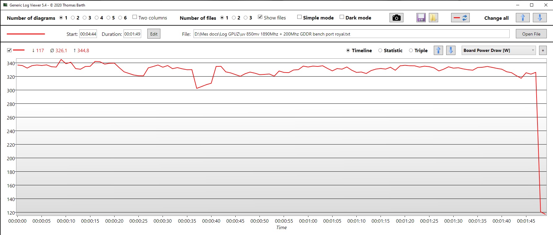

Ma petite contribution:
Config : Cpu i7 8700K @ 4.9Ghz all core @ 1.28Volts
            Ram 32Go 3200Mhz
            GPU : KFA2 RTX 3090 SG 1 click oc ( UV à 850Mv pour 1890Mhz )
UV qui pour l'instant ne m'a fait aucun plantage et cela dans les jeux les plus lourd,
comme les plus light, j'utilise Gsync et limitation des fps via le driver à 145fps, sauf pour les tests de stabilités (mon écran principal est un 32" 2K 144hz, j'utilise 4 écrans,
un 32" central et de chaque coté un écran Full HD en mode partait (2 du coup) et un petit 4eme au dessus du principal pour afficher Hwinfo64, inutile et du coup indispensable ;) )
Un petite photo pour mieux comprendre mon installation.
https://rehost.diberie.com/Uploads/54/20210208-182903-c063d90a-17a9-450a-a56f-1b1f9cc1d93f.54.min.jpg
Désolé pour le bordel sur le bureau  :ange:

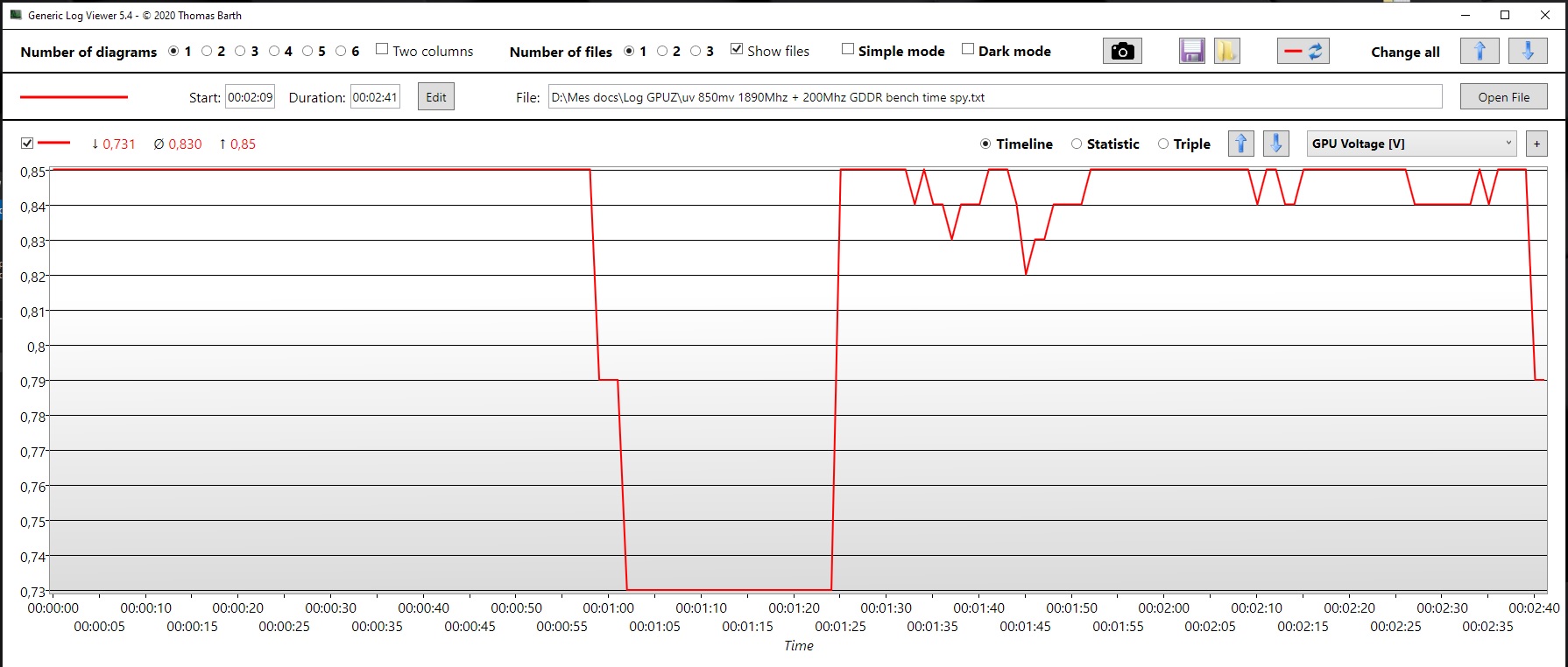

J'ai fait qq tests pour le topic (test fait avec des processus qui tournaient et m'ont certainement légèrement plombés les scores, mais le but n'est pas la (si je veux claquer du score en bench, je sais comment faire ;)  )
l’idée c'est de démontrer qu'en uv on peut overclocker une rtx 3090 avec de "belles fréquences", même si je reste "conservateur",
pour tenter de garder la carte graphique stable, mais c'est sur la durée que je verrais bien, pour l'instant, zero problème et ça me travail,
j'ai du mal à comprendre, soit j'ai une excellente puce, possible, soit c'est pas si stable que ça, mais RDR2 ne bronche pas,
comme aucuns de mes jeux, même les calculs du type speed test RAW de blackmagic et ou des gros rendu 3D via cuda non plus, c'est bien une 1ere pour moi, mais j'aimerai comprendre quand même,
Il faut dire que ma RTX est sous watercooling, possible que ça aide aussi :??: :
Sinon voila, fait à l'arrache comme je disais, je ne cherchai pas les meilleurs scores, pas le but:
Time Spy :
https://rehost.diberie.com/Uploads/54/20210208-181835-65ade8dc-f4ad-46aa-bc16-8fd25b81ac78.54.min.jpg
https://rehost.diberie.com/Uploads/54/20210208-181817-c56f6990-2526-4302-acf9-9f8f4d7f79b0.54.min.jpg
https://rehost.diberie.com/Uploads/54/20210208-181728-6fb75188-ccc0-4e4a-9c84-886315662de5.54.min.jpg
https://rehost.diberie.com/Uploads/54/20210208-181702-8777ae6f-6024-4eca-a840-96b4aa26afcc.54.min.jpg
https://rehost.diberie.com/Uploads/54/20210208-181641-0ada3864-0a2a-4d03-8c07-abbe4d7392e5.54.min.jpg
Port Royal :
https://rehost.diberie.com/Uploads/54/20210208-181503-01921a9d-fa57-43d0-899d-dc72ae2c2f8e.54.min.jpg
https://rehost.diberie.com/Uploads/54/20210208-181412-00a8dd98-5551-4169-bb3f-b89d6bbcb428.54.min.jpg
https://rehost.diberie.com/Uploads/54/20210208-181431-314e7a2c-676a-494c-9573-94b18cf594a0.54.min.jpg
https://rehost.diberie.com/Uploads/54/20210208-181445-abbb5148-692c-4a2e-923e-76d65eed965e.54.min.jpg

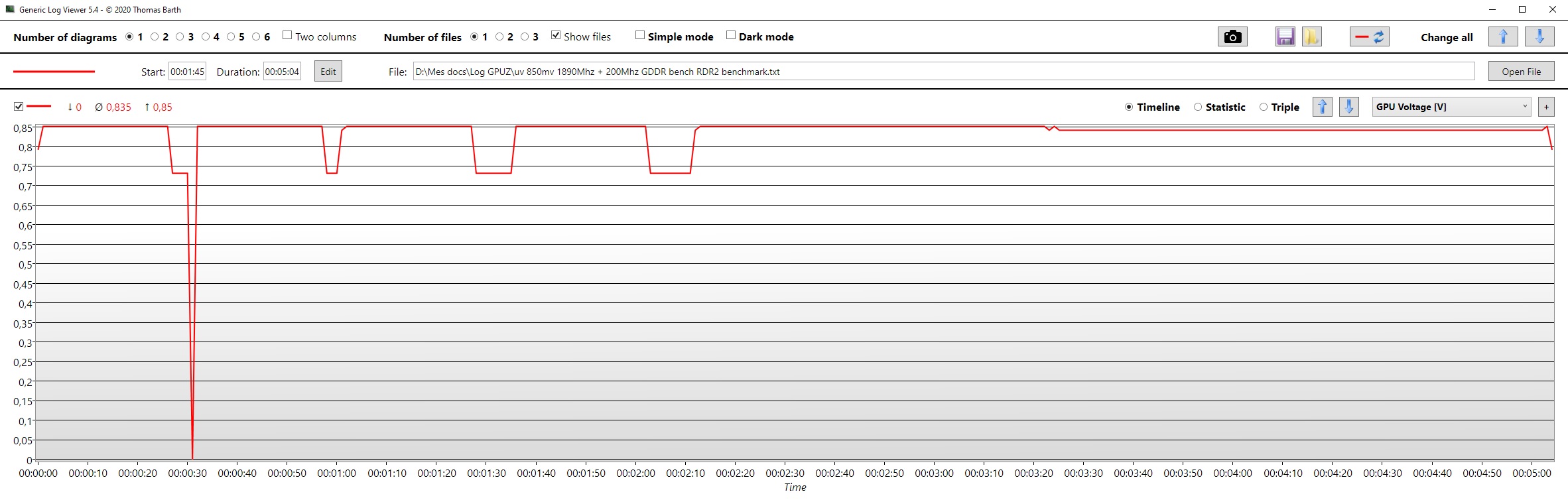

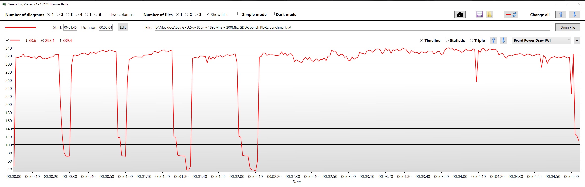

Et RDR2 (pour les réglages vidéo sont presque au max, sauf certains qui plombent trop les fps pour pas grand chose,
mais je reste sur le cul, comparé à mon ancienne GTX 1080, pwoua, le bond en avant est impressionnant,
mais vous allez me dires que forcement, mais je reste quand même sur le c%l et j'en ai eu des gpu dans ma vie,
pour moi c'est un peu comme quand j'ai eu ma 1ere 3DFX, enfin presque, je me comprends et c'est déjà bien :D ;) )
https://rehost.diberie.com/Uploads/54/20210208-181627-590afde1-86ff-423b-a5df-ba4017e69e62.54.min.jpg
https://rehost.diberie.com/Uploads/54/20210208-181536-94842e42-cb78-44a5-b5d2-c7da2d4c90a3.54.min.jpg
https://rehost.diberie.com/Uploads/54/20210208-181615-d10a2b03-4441-4068-b118-28a704f790cd.54.min.jpg
https://rehost.diberie.com/Uploads/54/20210208-181556-4bc4f222-dd14-4cfd-be09-c711eb62573b.54.min.jpg
https://rehost.diberie.com/Uploads/54/20210208-181519-d02e1588-8243-4442-82f6-88f7974daebc.54.min.jpg
Conclusion, une belle fréquence, entre 1890 et 1875 environ, mais je reste septique sur la stabilité, tout semble me confirmer une bonne stabilité,
on verra bien, sinon je verrai la fréquence à la baisse, ou repasser au valeur oc constructeur, de toute façon je ne vois pas la différence in game.

miaou
Posté le 12-02-2021 à 18:18:53  profilanswer
https://i.postimg.cc/JyKZ06dT/Sans-titre.jpg https://i.postimg.cc/SngxzBkz/Sans-titre2.jpg
Sinon j'ai affiné un peu mon UV : 1800Mhz@0.85v + la VRAM à 8000 (+1000). Ca passe très bien pour très peu de chauffe en supplément (et pas de bruit). ATITool n'a détecté aucun artefact en plus de 2h.
Message édité par petit-tigre le 12-02-2021 à 18:23:24
