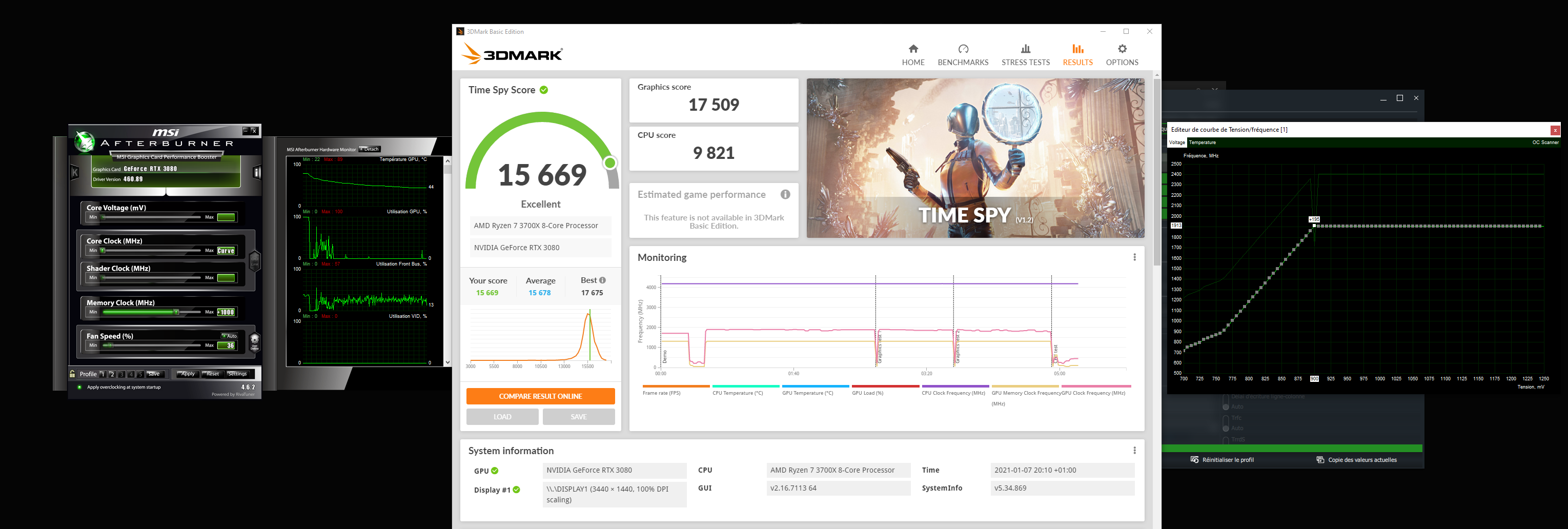

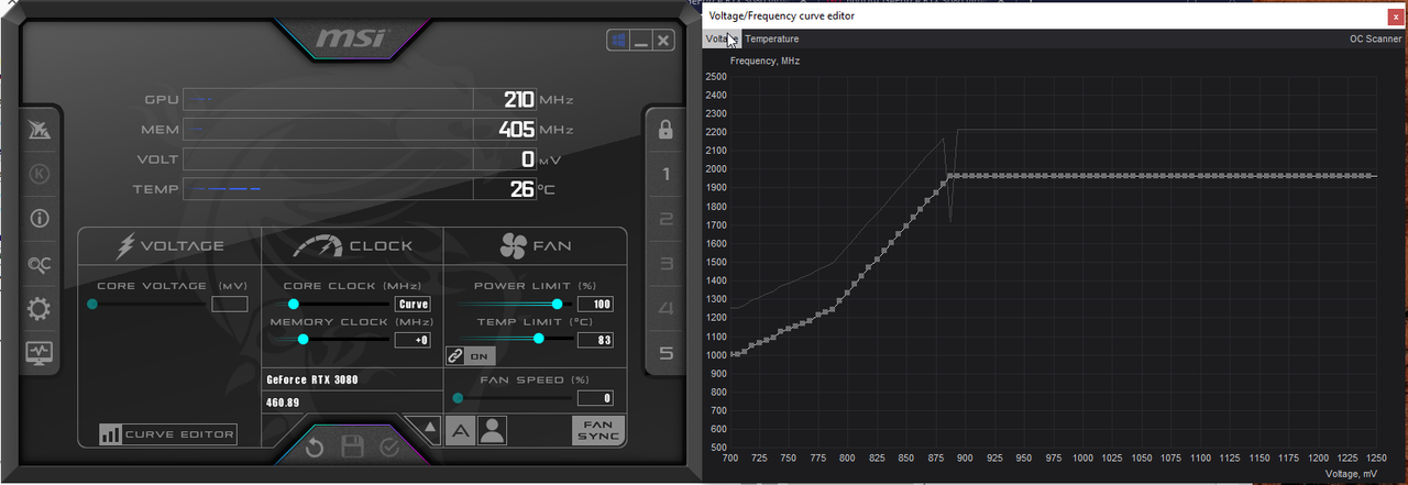

n°2551171
Link25
Posté le 03-01-2021 à 18:42:57  profilanswer
Si vous pouvez me donner un avis sur ce réglage :
https://nsa40.casimages.com/img/2021/01/03/mini_210103064814875132.png
3090 FE
J'ai un score gpu de 20500 environ avec de bonne températures.
https://nsa40.casimages.com/img/2021/01/03/mini_21010308013222207.png
le but est de diminuer les température de la carte et de savoir si UV est correct.
Quelqu'un pourrais m'expliquer pourquoi je fais un meilleurs score en mettant 1900@0.9 que 1950@0.9 ?
Message édité par Link25 le 03-01-2021 à 20:33:28

Thima
Posté le 03-01-2021 à 21:06:37  profilanswer
Ton score est plutôt pas mal pour un UV , je ne fais pas mieux avec la mienne avec a peu près  la même courbe puis je n'ai pas insisté plus par le manque de temps !
 Puis depuis que j'ai changé les drivers  j' ai perdu au score , les 457.51 https://www.guru3d.com/files-detail [...] nload.html étaient bien meilleur !
 Comme mon UV  est stable en jeux , je ne touche plus rien  :)
 Sinon  essaye de baisser ton OC sur la mémoire voir ce que cela donne avec la courbe 1950 !
Message édité par Thima le 03-01-2021 à 21:17:31

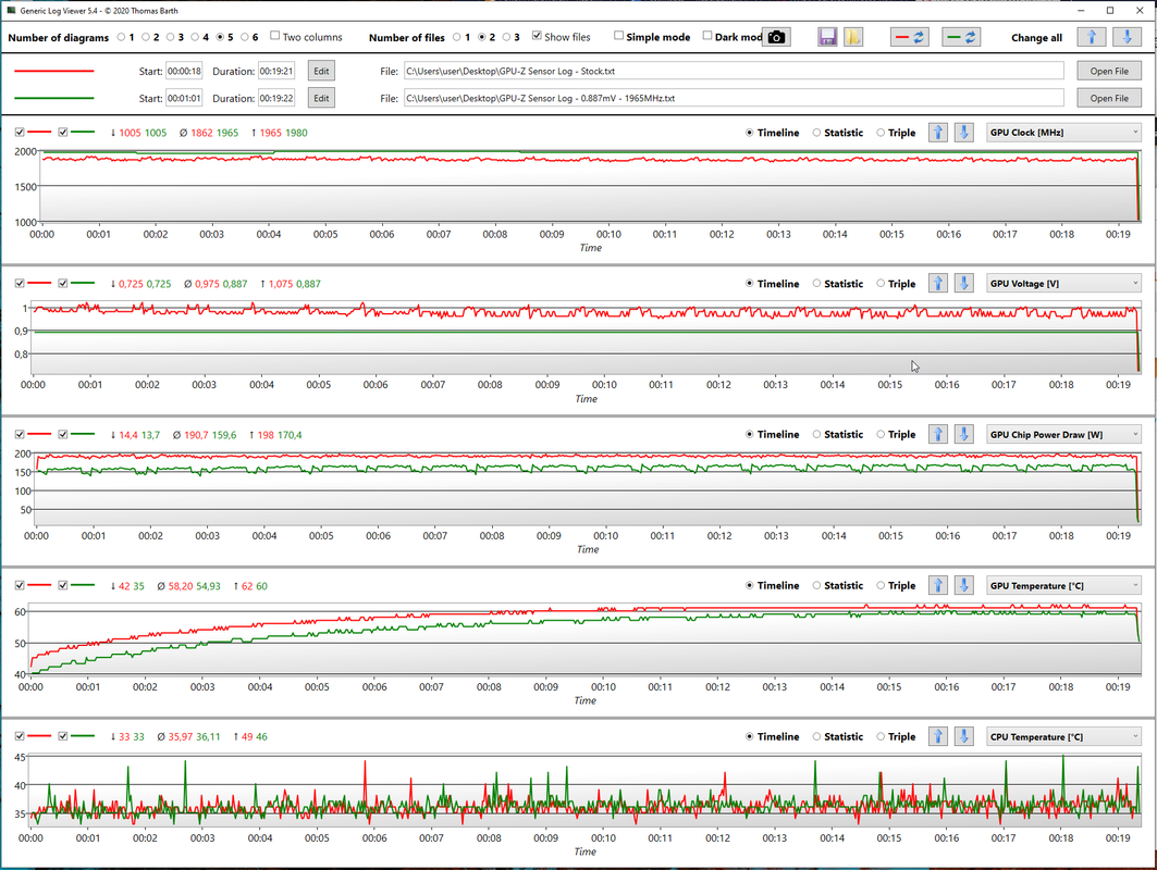

Je viens de faire mes premières heures hier sur CP2077 avec la Suprim X ... L'UV 1890Mhz@875mV a tenu tout le long de la session (en Ultra) ... Juste un seul plantage (du jeu) après la création du perso.
Bref j'en ai profité pour logger les perf de la CG entre @Stock et @875mV ... C'est clair qu'il y a un bon fossé au bénéfice de l'UV en terme de T°, bruit (BIOS Gaming) et consommation.
https://i18.servimg.com/u/f18/17/35/15/37/th/generi15.png
A mesurer les perf en jeu désormais ...
Mais sinon l'UV c'est bon, mangez en !  [:cytrouille]

J'ai réussi à trouvé un réglage top entre perfs/temp :
http://www.3dmark.com/spy/17108528
9900K à 4.8GHz
3090FE 1900@0.875
Merci pour votre aide :)

Test d'UV sur ma TUF 3080 (refroidissement liquide).
Température ambiante: 20,6 degres C.
Ca m'a l'air stable avec 0.887mV @ 1965MHz.
Voici le comparatif stock vs uv des runs de stress test timespy extreme :
https://i.postimg.cc/GmJBhszg/2021-01-06-12-42-41-Window.png
https://i.postimg.cc/50v6H7VJ/2021-01-06-12-50-09-Window.png
timespy: https://www.3dmark.com/3dm/56271516?
stress test timespy extreme: https://www.3dmark.com/3dm/56272552?

Bonsoir, je débute en UV, ça me donne cela, ça vous semble pas mal?
3080FE et 3700x@4200mhz et 1.275v
900mv/1913mhz +1000memoire
@stock gpu + CPU 15178
[img]https://www.hebergeur-image.com/upload/83.197.154.86-5ff75f4484631.png[/img]
