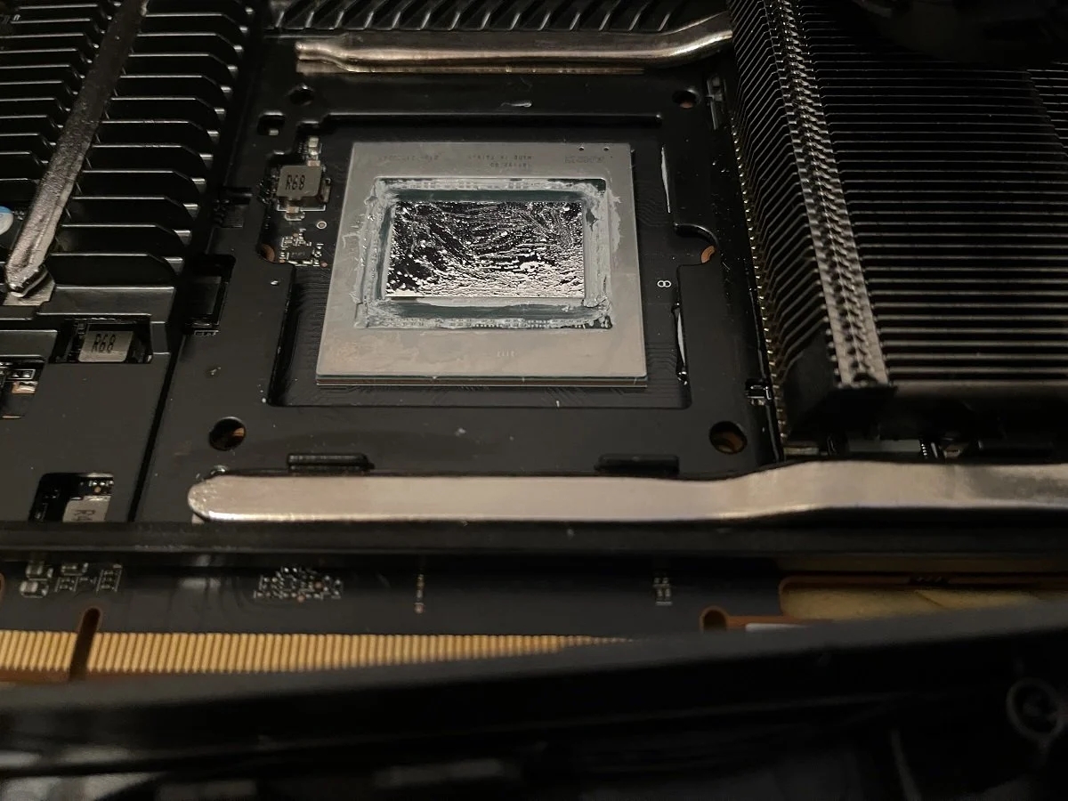

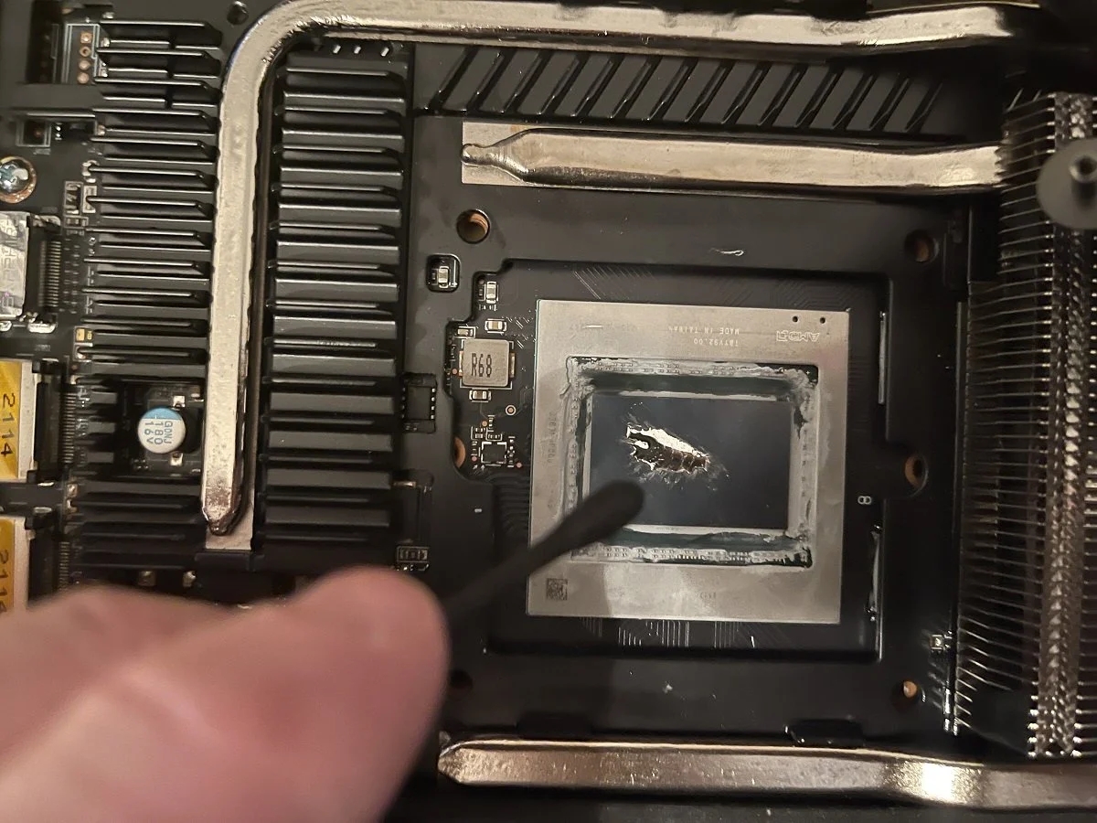

 J' ai repast ma 3090 FE plusieurs fois afin d'obtenir les bonnes temps , cette fois-ci j'ai testé   la Gelid GC Extrême  https://www.amazon.fr/gp/product/B0 [...] 3W731&th=1
 Pate un peu dur à appliquer à froid , solution  chauffer le tube avec un sèche cheveux  et faire bien chauffer la CG juste avant le démontage pour que la pate s'applique bien !
 J'obtiens de meilleurs temps avec par rapport à de la kryonaut , mx4 et Thermalright !
Pour les pads , j'ai mis les Gelid  GP Ultimate et Extrême  , un peu   cher mais ils font bien leur taf https://www.amazon.fr/gp/product/B0 [...] IX1JJ&th=1
Sinon après tu peux avec de la liquid métal https://www.amazon.fr/One-enjoy-Per [...] FR=%C5M%C5 moins violente que la conductonaut
J'envisage de le faire sur ma Sapphire Toxic EE prochainement !
https://rehost.diberie.com/Picture/Get/f/72652
https://rehost.diberie.com/Picture/Get/f/72654
