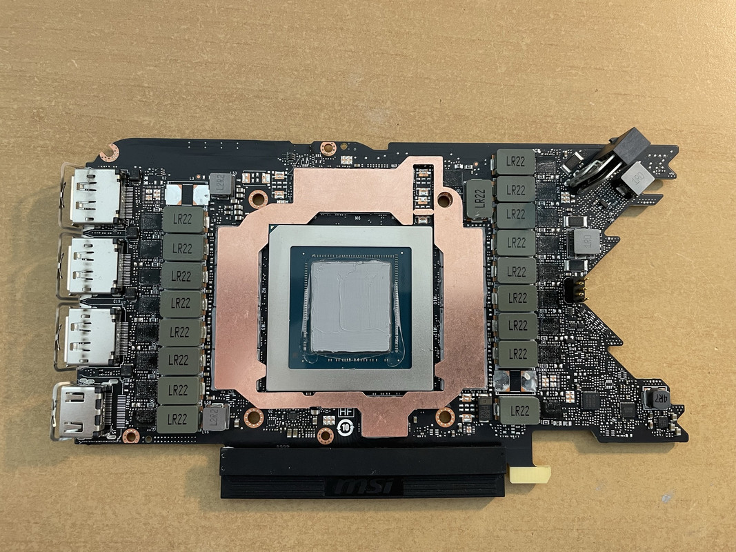

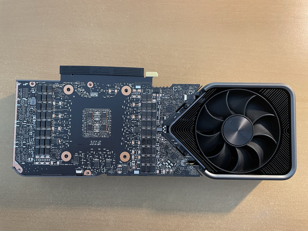

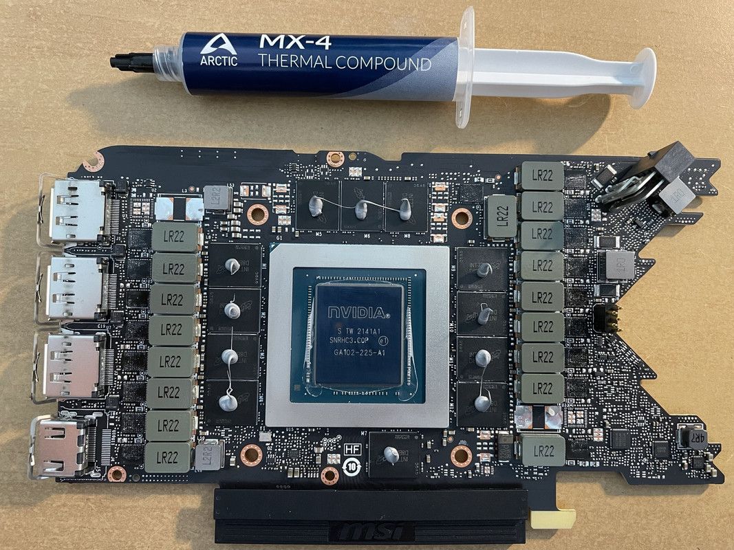

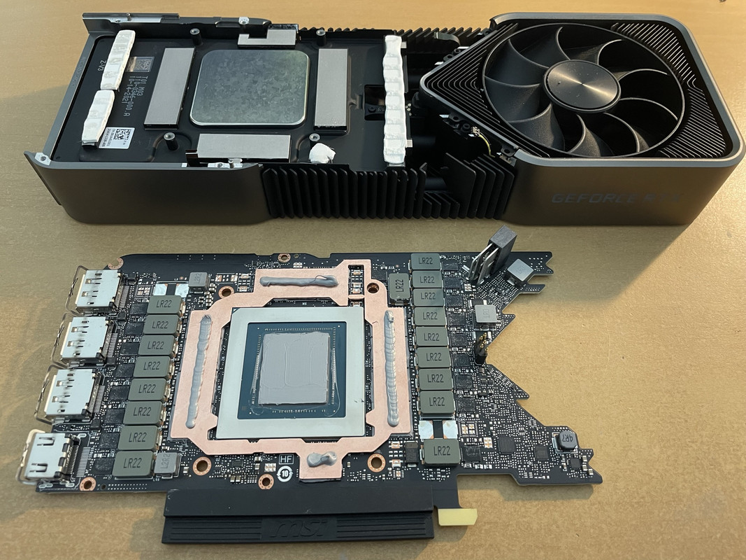

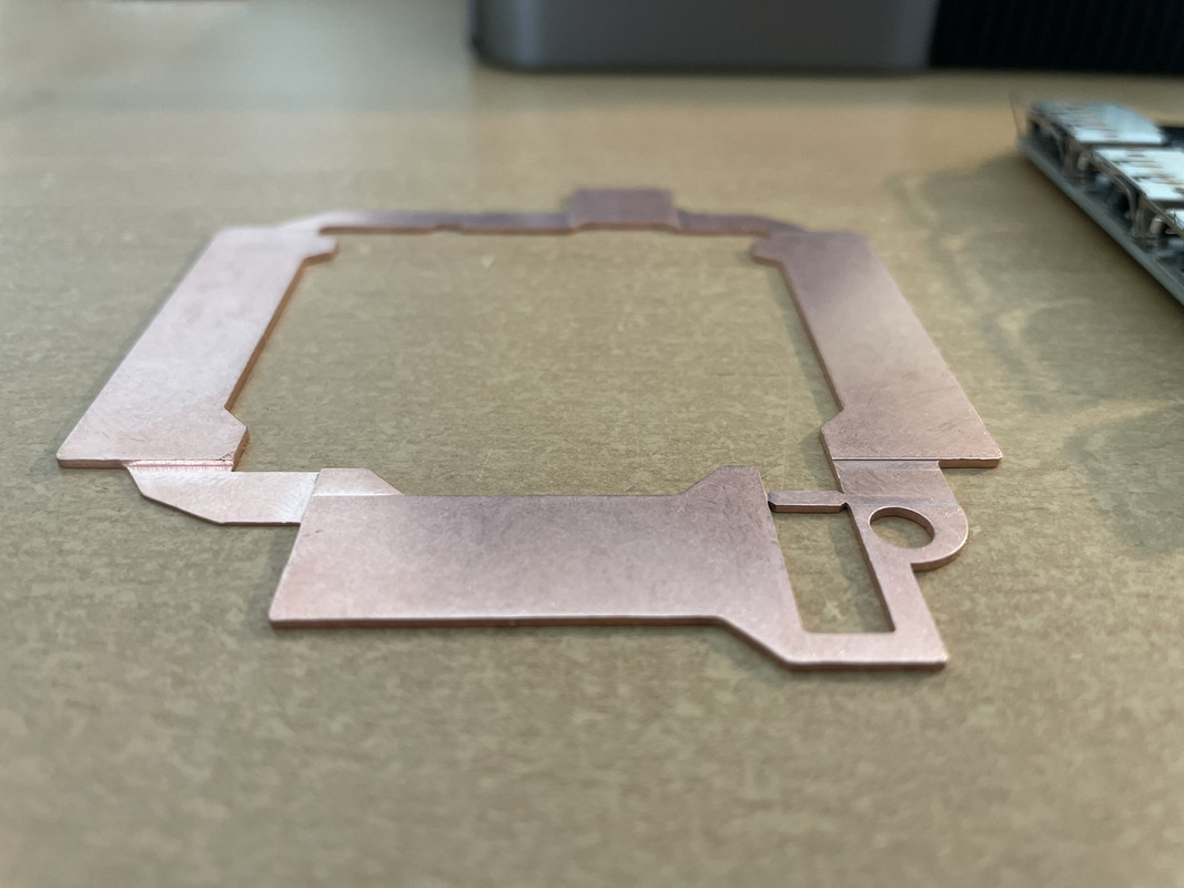

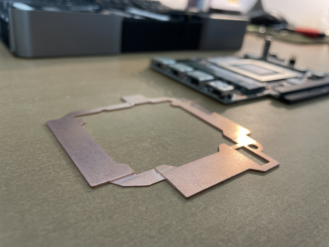

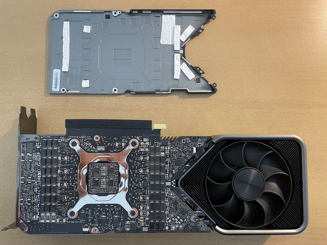

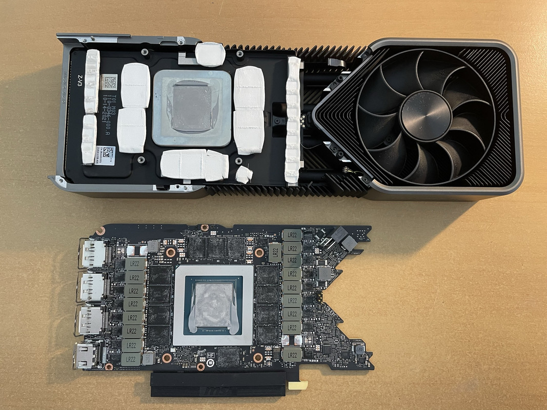

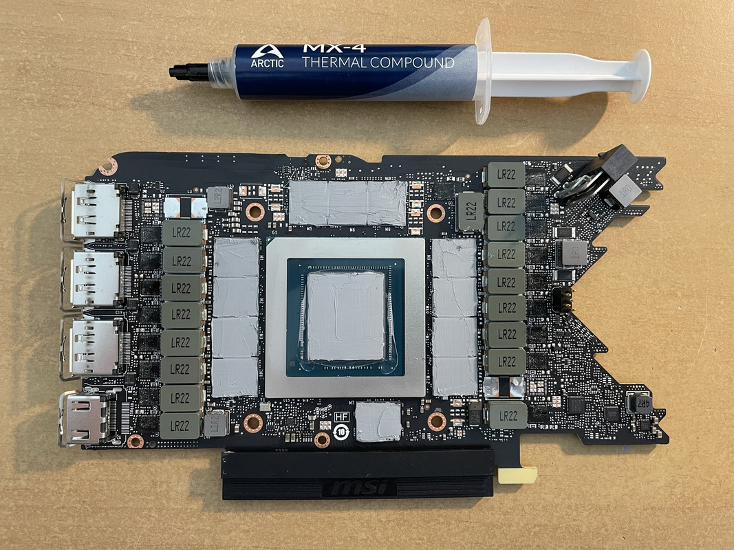

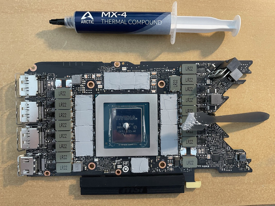

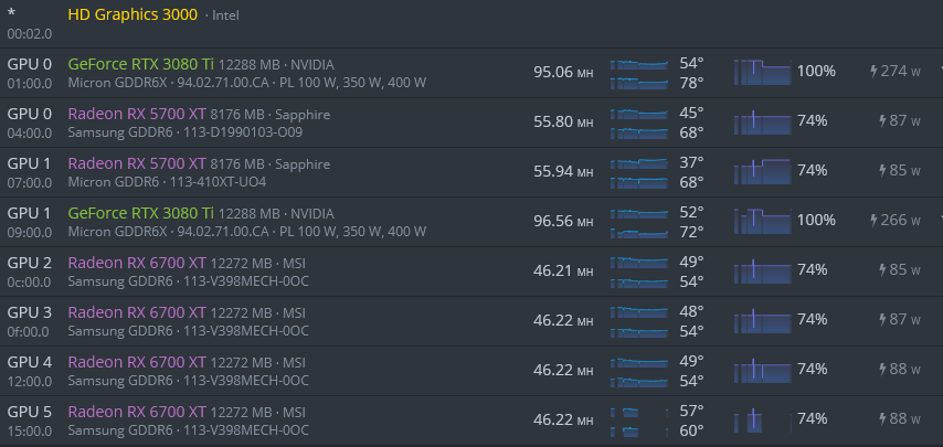

Voila, le repad cuivre de la deuxième carte terminé :)
Les photos, dans l'ordre des manipulations :
https://i.postimg.cc/cHR5bBzV/IMG-1616.jpg
https://i.postimg.cc/qRvCPkD4/IMG-1617.jpg
https://i.postimg.cc/qvchgt9p/IMG-1618.jpg
https://i.postimg.cc/GpcBDLCG/IMG-1619.jpg
https://i.postimg.cc/mDnhK7Fy/IMG-1621.jpg
https://i.postimg.cc/SKDn7BS5/IMG-1623.jpg
https://i.postimg.cc/DyLddwtM/IMG-1624.jpg
https://i.postimg.cc/mkc1rmGn/IMG-1626.jpg
https://i.postimg.cc/TwNWGZBm/IMG-1627.jpg
https://i.postimg.cc/6TJqpwc7/IMG-1629.jpg
https://i.postimg.cc/DwcrHYfQ/IMG-1630.jpg
https://i.postimg.cc/YC7NXw7q/IMG-1631.jpg
https://i.postimg.cc/jdx35NWh/worker-01.png
Je tournais a 98-102° de moyenne sur les VRAM, je suis maintenant au alentours des 75-80°, dans un local ou il fait chaud (atelier) 32-35°.
Pour répondre @gazz311, oui, j'ai laissé les pad originaux sur les rampes d'alimentation.
J'ai mesuré au pied a coulisse les pads que j'ai enlevé, je relève une cote de 1.7 mm, je pense que de base, ils sont a 2, puis écrasés de quelques dixièmes au remontage de la carte.
J'ai utilisé de la pate thermique ARTIC MX-4 sur les VRAMs et sur le GPU. J'aurais bien tenté de la THERMALRIGHT TF8 sur le GPU, mais je n'ai pas réussis a lire des retours sur celle-ci.
J'en déduis que ce repad cuivre CoolMyGPU est intéressant, attention cependant, j'ai eu 26€ de frais de douane.
N'hésitez pas si vous avez des questions !
Bon weekend ;)
Bon weekend ;)
