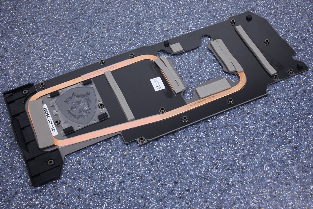

Ce topic à pour but de recenser les liens et le matos nécessaire pour changer les pad thermiques de nos chères RTX3080/90 en fonction du modèle.
Heureux possesseurs d'une RTX3080 de nos amis gigabyte ( Gaming OC ) je me suis vite rendue compte que ca chauffait... BEAUCOUP TROP !
Je suis essentiellement sous linux donc difficile de voir les températures ram, un braf passage sous windows à montré que ca allait à plus de 100°C, et ce sans OC custom juste la carte stock et en jeu ( pas sous bench ).
Après un petit tour sous notre pote google, problème connus : les pad thermiques ram sont à remplacer, voir en ajouter au bottom de la carte pour faire contact avec la backplate.
Pourquoi ca chauffe autant ?
Parce que les pads d'origine sont d'une qualité exécrables ! Après recherche ( en fouillant les catalogues de fournisseurs elec ) les seul pad trouvés ressemblant à ceux mis d'origine sur les oc gaming ont comme capacité de transfert de chaleur de... 1.5W/mK, ce qui est vraiment le pire du pire...
A titre de comparaison les pad bleu souvent fournies avec du matos chinois sont des 3W/mK.  Dans les distributeurs informatiques ont retrouve également des produits de chez thermalright ou GP qui avancent du 12.8W/mK.
De même le fait d'apposer sur le dessous du pcb des pads en sus permet d'augmenter la dissipation totale des ram.
Du coup un petit screen de reddit pour montrer la différence sur une Gaming OC de chez gigabyte :
https://preview.redd.it/pmwzypqclpe61.jpg?width=2545&format=pjpg&auto=webp&s=4c8ca94f9c0cee10fec4f34f02b7edc65b6f5697
Donc un gain de 14°C !
En plus des gains significatifs sur la ventilation qui permettent de réduire le bruit en charge  :ouch:
D'autre retours :
Igor's Lab qui ajoute simplement des pad en bottom pour un gain de 8°C https://www.igorslab.de/en/simple-p [...] 8-degrees/
Ajout des pad en bottom sur uneEVGA RTX 3080 FTW3 Ultra Hybrid https://www.reddit.com/r/nvidia/com [...] e_of_evga/
LA solution ? Changez vos pads d'origines par des plus efficients et ajoutez-en entre le bottom du pcb et la backplate.
Pour le remplacement des pads d'origines ont vas partir sur le plus efficace possible, pour le bottom du 5/6W/mk suffit largement apparemment.
EDIT : Même en remplacement sur le top du 6W/mk peut apparemment faire l'affaire, je ferais un retour dès que ma commande arrive.
15W/mk
- GELID SOLUTIONS GP-Ultimate
12.8W/mk
- GELID SOLUTIONS GP-Extreme
- Thermalright Odyssey thermal pad
8W/mk
-Thermal Grizzly Minus
6W/mk
-ARCTIC Thermal Pad
5W/mK
- Phobya Pad thermique Ultra
3W/mK
- Alphacool Eisschicht Ultra Soft
Infos : Liste non exhaustive, j'ai prit les gammes qui couvrent (presque) toutes les épaisseurs et qui sont dispo facilement ( mamazon, ldl..., aquatutu).
Sur conseils de valdus, une boutique qui propose des pad avec un excellent rapport/qualité prix avec toutes les épaisseurs possibles !
=> https://www.coolsierra.fr/
!!! Les GELID sont vraiment recommandés : ils sont assez souple et moins galère à mettre en places =)
Les différentes épaisseurs de pad en fonction du modèle :
Gigabyte RTX3080  OC GAMING
Pour le TOP : 2MM
Pour le BOTTOM ( Entre le PCB et la BACKPLATE) : 3MM
NVIDIA RTX3080 FE
Pour le TOP : 2MM
3080 SUPRIM X
Pour le TOP : 2MM
3090 SUPRIM X
Pour le TOP : 2MM
Pour le BOTTOM ( Entre le PCB et la BACKPLATE) : 3MM+2MM
Si vous avez des retours d'expériences je les ajouterais avec plaisir, et mieux des informations fiable quand à l'épaisseurs des pads nécessaires pour d'autre modèles =)

2eme étape : pose de rads alu type SSD légerement recoupés
https://nsa40.casimages.com/img/2021/02/23/210223095926269226.jpg
J ai pris ce modèle parcequ il mesure seulement 6mm de haut hors pads, du coup ca passe sous le ventilo  :D
Résultat entre 2° et 4° de gagnés en charge sur la gddr6x. Pas fou sur ce mod mais pour l instant c est encore les pads fournis avec les rads, qui sont surement de qualité moyenne ( pour ne pas dire pourrave :o )
Au total je suis à 80° t°junction memory en charge sous unigine heaven
La j' attends encore des pads de bonne qualité en 12wmk, les résultats seront surement meilleurs.
J attends encore aussi d autres rads de meme modele pour en mettre sur le reste de la backplate au dessus des heat pipe, mais seulement en passif, sans ventilo.
D' ici demain je devrais avoir tout reçu
https://www.techpowerup.com/review/msi-geforce-rtx-3090-suprim-x/images/cooler7.jpg
Et en dernier lieu je changerai les pads sous la backplate quand j aurai reçu ceux en 3mm ( sous la backplate la taille est de 2mm et 3mm pour les pads de la zone gddr6x ). Si possible je préfère éviter de démonter le rad pour changer l ensemble des pads thermiques, mais on verra si j arrive à me retenir de le faire :D
Message édité par bucheron9 le 23-02-2021 à 10:07:43
