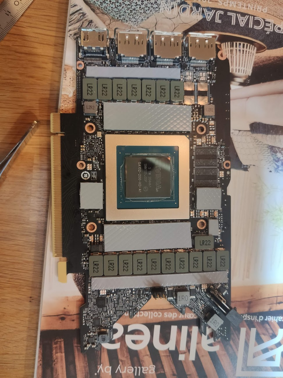

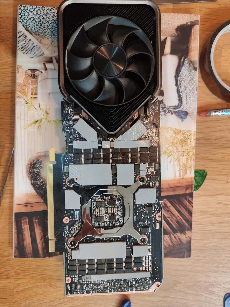

putain je suis dégouté, j'ai reçu les pad silver sierra de 1.5mm
j'ai voulu tenter le coté GPU
et bien voici le resultat  :fou:
https://img3.super-h.fr/images/snapshot_16807fc72133ff22842f6.jpg
https://img3.super-h.fr/images/snapshot_162265007345b91246abb22795.jpg
c'est même pas la peine d'essayer
en plus c'est la pénurie de pad 2mm, mais  j'ai réussi a prendre des EC360® BLUE 5W/mK
mais il va encore falloir que j'attende de les recevoir et j'ai ma 3080 fe qui va rester là a attendre , toute démontée  [:max evans] :/
 (reutiliser les pad existants c'est de la science fiction)
il me reste un peu de 3mm mais c'est un coup a avoir le GPU qui crame ...
donc tronklou si tu peux modifier le premier post pour éviter que d'autre personnes fassent comme moi ...
Message édité par pastor le 03-03-2021 à 18:02:38

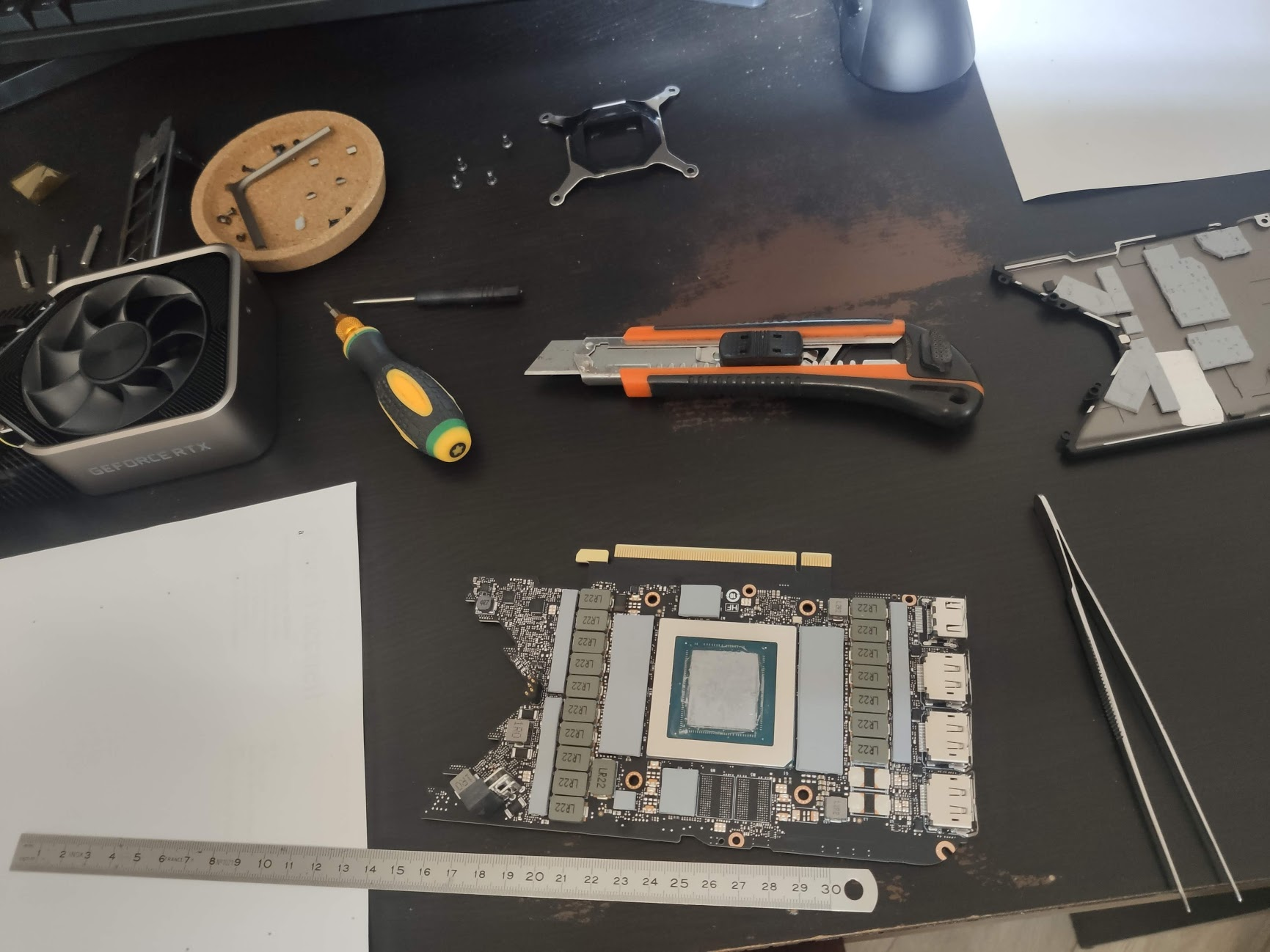

Pour les aventuriers du repadding de 3080, ce gars sur reddit detail très bien avec des ^photos et repond à pas mal de question :
https://www.reddit.com/r/gpumining/ [...] s_numbers/
Et pour l'epaisseur des pad de la FE : c'est bien 2mm devant et 3mm derrière à priori :
https://www.reddit.com/r/gpumining/ [...] &context=3
J'ai reçu mes pads de chez cool sierra en 2mm et 3mm , je vais tacher de faire ça au moins derrière pour commencer

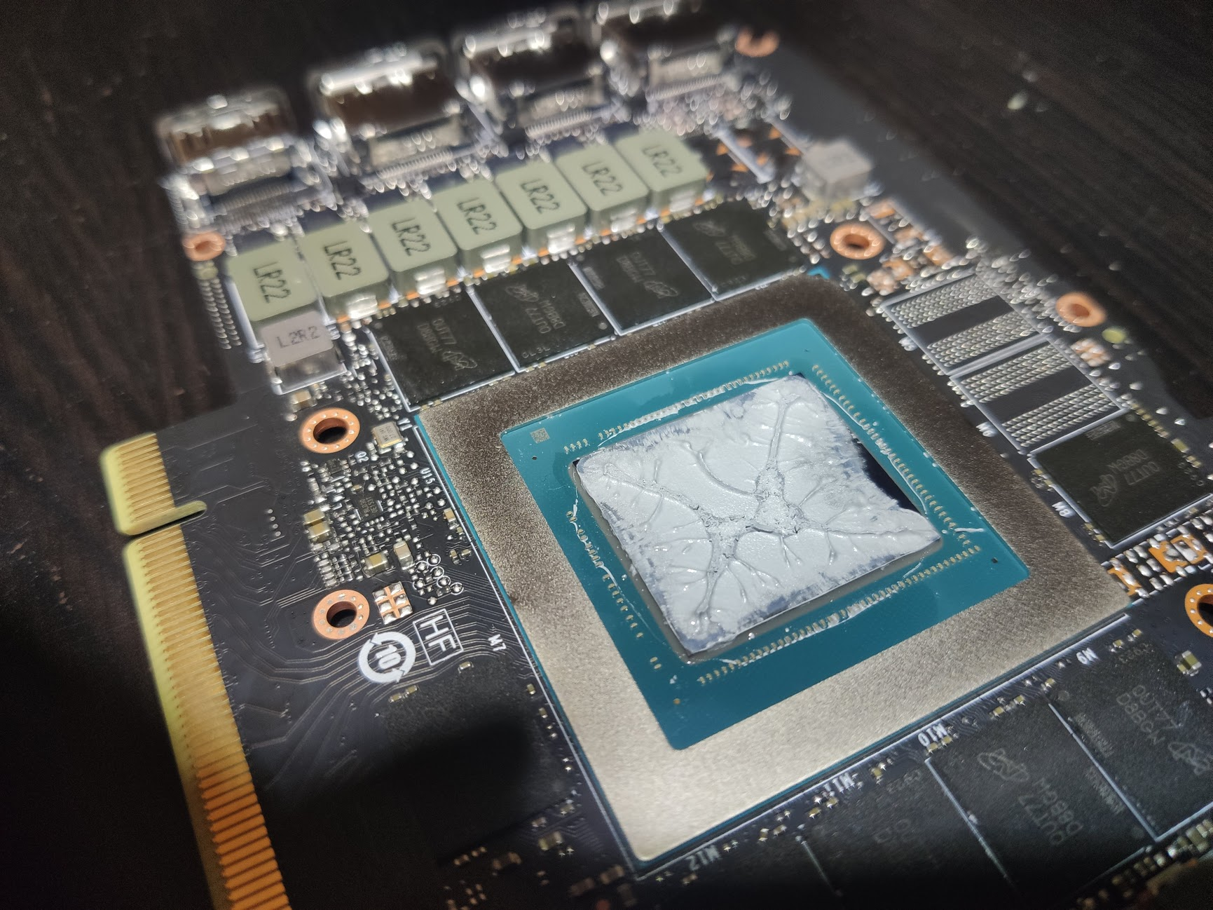

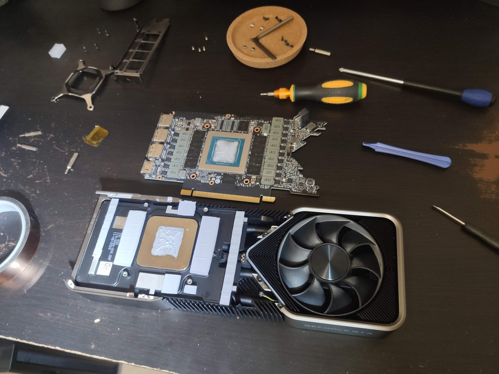

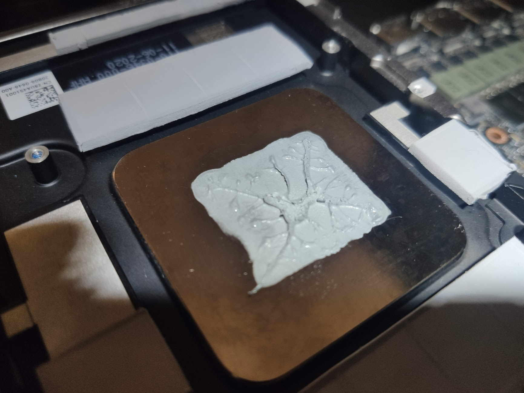

Visiblement pas de consensus sur les FE, côté GPU, un coup c'est 1.5mm, un coup c'est 2mm, un coup 3mm, le 2mm est censé être meilleur donc préférez le 2mm. Côté backplate c'est 1.5mm la bonne taille apriori.
Je me base sur ce lien cité plus haut :
https://www.reddit.com/r/nvidia/com [...] _rtx_3080/
En réalité, c'est presque impossible de mesurer la taille réelle parce qu'il y a des renfoncement sur les cartes.
De mon côté, grosse erreur j'ai voulu tenter ça, histoire de pas avoir ce doute sur les mm :
https://www.amazon.fr/K5-PRO-thermi [...] B01E3WXWIW
114°C max sur le tjunc en full, j'ai éteint direct'.
Résultat c'est visqueux de partout, j'ai réussi à nettoyer sommairement.
Je vais repad en thermalright odyssey, j'ai pris du 1.5mm et du 1mm.
Difficile de savoir la distance exacte, d'où l'intérêt des retours d'expérience. Si quelqu'un a réussi "vraiment" à avoir une chute de temp sur les FE dites le, j'ai l'impression que la plupart de nos Repad ont fail.

Je viens de venir à bout du repad sur ma 3080 FE
Etape 0 : carte d'origine
- au dessus de 68% de power => t° junction 108-110° ventilation à 100% direct
- mon meilleur hashrate 78MH/S vers 62% de power mais t° junction à 104-106° et ventilation conséquente (65-70%) pour tenir ça
Etape 1 : achat et installation de thermalright odyssey 2mm
ces pads sont relativement souples
- viré tous les pads d'origine et la pâte thermique GPU
- installé les pads côté GPU
- nouvelle pate thermique sur le GPU (mis pas mal pour être sur, tant pis ça débordera)
- installé les bads côté backplate
https://rehost.diberie.com/Uploads/0/20210306-192643-d4207f68-bb3d-4545-a6d7-b58040b1fb7a.0.min.jpghttps://rehost.diberie.com/Uploads/0/20210306-192727-965e13af-1acf-4ae1-af74-9a9802c1b898.0.min.jpg
Résultat :
- t° gpu qui monte en flèche à la moindre sollicitation
- gpu clock qui ne monte pas (throttling)
- t° junction ok
=> pronostic mon gpu ne touche pas bien le rad
Etape 2 : constatation du problème et tentative de "matage" des pads côté GPU
Au démontage je vois l'empreinte des chips mémoire sur les pads.
Par contre la pâte thermique GPU est toujours en couche, le GPU n'a pas été mis à nu par un contact direct. C'est moche :sweat:
https://rehost.diberie.com/Uploads/0/20210306-193552-a43bc0b4-3693-44f0-b5fa-241749b40c72.0.min.jpghttps://rehost.diberie.com/Uploads/0/20210306-193759-88e7b219-e923-430a-b7e8-05ce0f6531d5.0.min.jpghttps://rehost.diberie.com/Uploads/0/20210306-193842-46ed01f1-eded-4d3c-9e38-5f86f57c2f9c.0.min.jpg
Vous inquiétez pas, moi aussi j'ai eu mal quand j'ai vu mon GPU. Il est évident que les pads côté GPU ont fait barrière à la pression du rad sur le GPU.
Mon erreur a été de ne pas re démonter juste après la mise en pression du rad par la "fixation ressort". J'aurais vu de suite ce que j'ai vu là et j'aurais même pas testé la carte comme ça.
Je me dis qu'un matage manuel des pads qui sont relativement souples côté GPU, règlera le pb. Côté backplate, c'est cool par contre, je vais pas y toucher.

Résultat :
- un test de rendu gpuz me dit que côté gpu c'est rentré dans l'ordre, ça monte pas instantanément à 85° et ça throttle pas direct
- test de minage avec des settings conservateurs : t° jonction à 110° direct et ventilation à donf. Je coupe de suite
=> le pronostic s'est avéré tristement juste. J'aurais tenté.
Sans avoir testé, je déconseillerais quand même les 1.5mm. Dans le cas où on est à la limite du contact, si celui-ci ne se fait pas ou pas bien, on perd tout le bénéfice des pads. Selon moi il faut miser sur la souplesse avec une légère surépaisseur.
J'espère que ça servira à d'autres.
Merci pour ton retour détaillé
En image, si tu avais raté mon post , la preuve qu’1,5mm ce n’est pas assez épais
