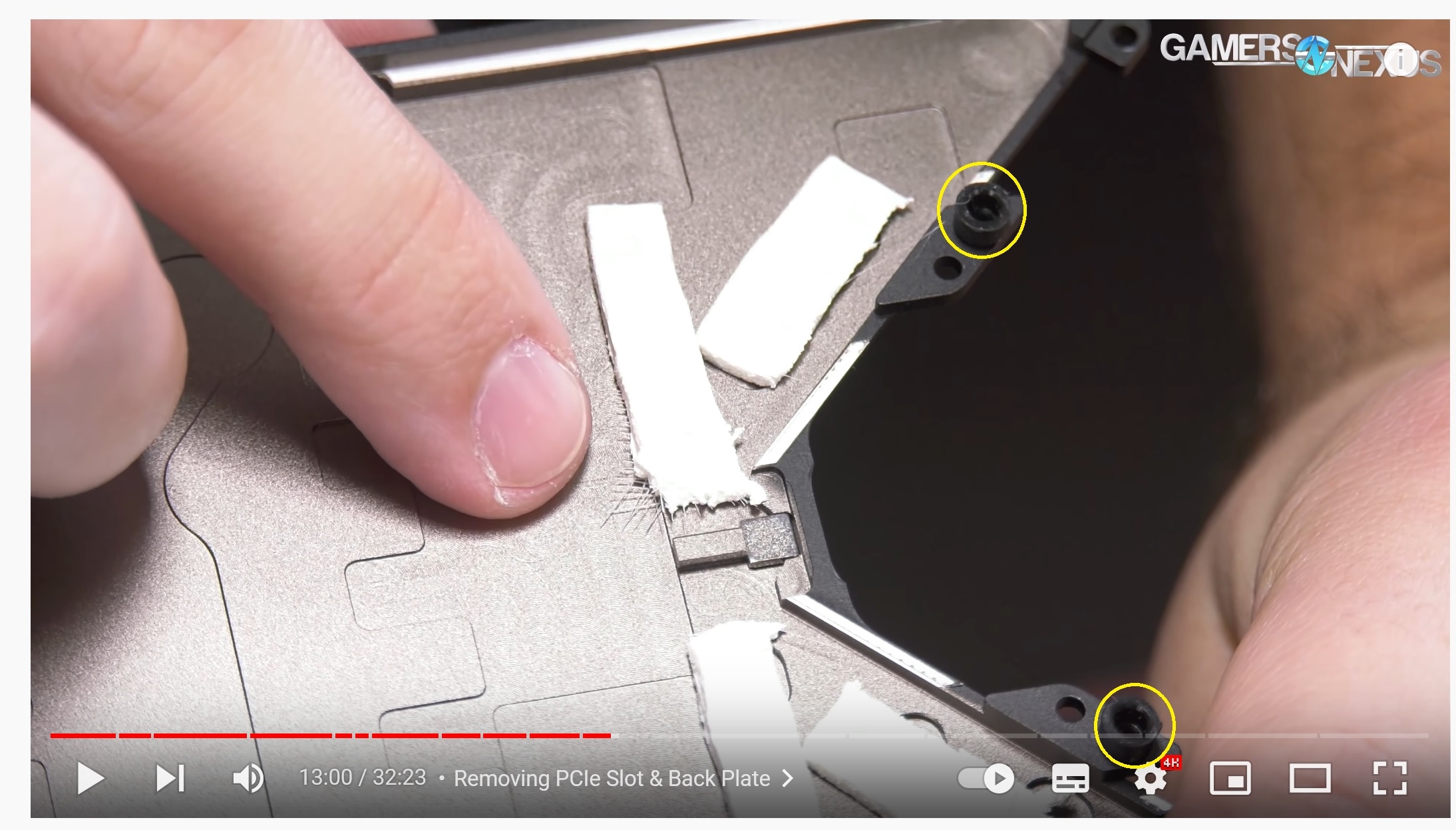

n°2575116
davids
Posté le 28-04-2022 à 16:13:50  profilanswer
l'avantage des Gelid GD extreme c'est qu'il s’écrasent sous la pression du rad (quand tu remets tout en place)
contrairement au Gelid GP ultimate qui ne s’écrasent pas et du coup mauvais contact et mauvais refroidissement

jujuf1

J’ai rien vu de tel sur les vidéos que j’ai maté…tu aurais une vidéo par hasard ?
https://youtu.be/OX9Eh_NaC5c?t=288

jujuf1
Je suis un chat
Posté le 28-04-2022 à 17:37:18  profilanswer
Merci je connaissais la vidéo mais je l’avais survolée.
Pas encore vu les fameuses rondelles par contre.

n°2575122
davids
Posté le 28-04-2022 à 17:40:05  profilanswer
je t'ai fais un screen:
https://rehost.diberie.com/Picture/Get/r/70473

davids

Je suis un chat
Posté le 28-04-2022 à 18:05:18  profilanswer
Top ! Merci :)
