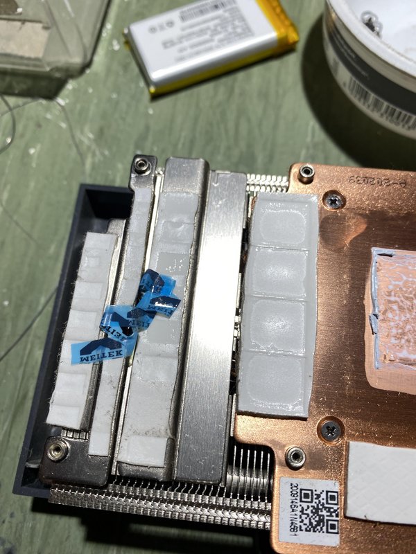

Quelle surprise ce soir en démontant ma Gigabyte Eagle ...
https://i.postimg.cc/hGz6fpHM/weitek.jpg
Ils sont vraiment trop fort ces chinois ...
Mangez des pommes ...

On est censés voir quoi, le plastoc bleu fondu ? :o
L’affreux plastique bleu de protection des pads thermiques pour le transport (pas fait pour être en boule n’importe comment …)

tofd a écrit :
Repad fait sur ma 3080 FE ca a très bien marché tout en Gelid extreme 2mm  :love:
La température CPU a un peu montée (~+10°C) idem que la plupart des personnes...
J'en ai profité pour "coller" un gros radiateur sur la backplate...  :D
https://imagizer.imageshack.com/v2/ [...] UcjzSZ.png
https://imagizer.imageshack.com/v2/ [...] CCUvvp.png

n°2561587
drd-attitu​de
Posté le 24-06-2021 à 21:28:08  profilanswer
la qualité pour 700 balles :o
https://i.imgur.com/hsC7mg1.png

Posté le 24-06-2021 à 22:56:53  profilanswer
C'est pas grave ca. Condos de découplage et la partie en jonction est sur le même pad donc juste esthétique.
n°2561590
drd-attitu​de
Posté le 24-06-2021 à 23:42:43  profilanswer
Oui c'est pas bien grave, mais ça m'a pincé quoi
Bon sinon repad fait cette aprem, sacré chute de la temp mémoire comme prévu.
Pas mécontent, parce qu'en plus c'est pas bien compliqué.. le seul truc chiant c'est le pad en lui même, surtout quand on a des mains de tôlier :o
n°2561591
