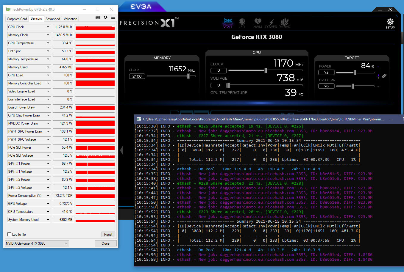

+112 MH/s avec une 3080 FE en mettant EVGA Precision X1 (au lieu de AfterBurner),  :heink:
toujours aucune erreur de calcul  :whistle:
le soft est illimité niveau freq mémoire, j'ai trouvé le max de ma carte, si je monte au dela de 2400 (73% power limit), le hashrate diminue, même en montant le power limit
https://zupimages.net/up/21/24/6320.jpg

n°2561227

Posté le 15-06-2021 à 12:19:29  profilanswer
Et aucun reject ?! Elle vaut de l'or en barre ta carte :D

nrks27
Posté le 15-06-2021 à 13:21:23  profilanswer
j'ai eu 1 rejet après 1230 accept  :ange:
par contre elle est à ses limites, pas moyen de lui faire prendre 113, ça ne fait que diminuer quelque soit les valeurs mises
112 c'est déja excellent  :D

blackkaise​r
Borat pour steam
Posté le 15-06-2021 à 14:56:39  profilanswer
ta une photo du système de refroidissement complet ?

brogus
Elle est dans un frigo ? parceque 40c au gpu core... sur une FE, je ne vois aps comment c'est possible autrement

AllenMadis​on
Oracle du Keb's
Posté le 15-06-2021 à 15:58:14  profilanswer
watercooling à effet peltier tu n'es clairement pas prêt :o

tom_beckett a écrit :
Merci mon ami  :jap:
3080, je fais juste la ram pas la backplate (gain négligeable), gelid gp extreme en 2mm. J'ai été tenté par les watercoolings, j'ai regardé les prix cet aprem, et bon bah je trouve ça un peu cher :o
n°2561268
tom_becket​t
Posté le 16-06-2021 à 23:03:07  profilanswer
J'ai hâte de voir ton résultat :)
Pad commandé via nouveau compte Ali, merci pour le plan.
Le 21, perso je vais me prendre le WC à 116€ pour la 3090.
Après si les temps sont bien, çà tourner H24....je sais pas la durée de vie d'une pompe :/
Four g3 delizia résistance ronde de 600W

Bon repad de la 3090 FE terminé.
Bien plus merdique que la 3089 supprim X.
Les pads d'origine se décollent très mal, il y a des fils à débrancher. J'ai cassé l'éclairage led. Impeccable.
Sinon à part ça bah elle tient les 120.7mhs avec 40degres de température ambiante
n°2561273

Salut, content que çà se soit bien passé.
Tu peux dire ce que tu as fais stp et les marques modèles utilisés, cà aidera les autres.
repast?
Repad?
température gpu? mémoire?  Avant? après?
Merci :)

Après mon repad de ma 3080 suprim x de début juin où je n'ai changé au final que les pads de la Vram côté GPU : et bien avec les chaleurs des derniers jours, elle tient les 103.6 MHs sans broncher.
Pas une déviation du hashrate depuis le changement des pads peu importe la température, il a fait 32 hier par chez moi.

Je n'ai changé que ceux de la GDDR6 . Coté GPU et coté backplate.
1.5mm gelid des deux cotés. J'ai changé la pate thermique du gpu mais c'était par principe ..
Coté température sur je suis sous hiveos donc pas de retour Vram. Et ce n'est pas comparable en gpu puisque elle se limitait en puissant avant repad.
Mais. Mon hashrate est à 121mhs en tempèrature normale et il tombait à moins de 90mhs en température ambiante élevée.
Pour vrai comparaison il y a 3 jours même heure elle était à 100mhs et aujourd'hui 120 . (température plus élevée aujourd'hui )

Effectivement l'effet est bien présent.
Elle tient le 121.7mhs avec 44.2 degrès dans le local.
