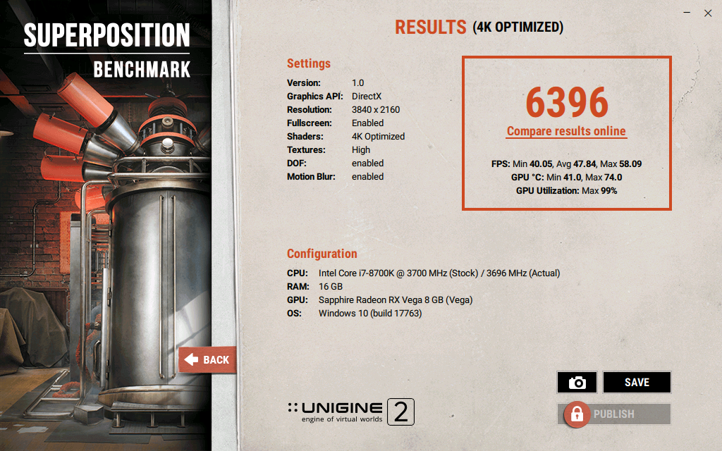

Bon ça passe pas avec tes réglages @Chimaira62 mais je m'en doutais le mieux que j'ai pu faire sur le P7 c'est 1682Mhz@1120mV.
Par contre je vois pas trop l'intérêt d'augmenter le voltage de tes étages d'alimentation P5 et inférieur si tu ne touches pas à la fréquence.
A moins que j'ai mal compris, mais si tu fais ça, ta carte consommera plus pour aucun gain de fréquence voir même une perte d'où le concept d'undervolt.
Perso, j'ai testé chaque étage d'alimentation à voltage et fréquence d'origine et augmenter le voltage ne m'a pas fait monter en fréquence mais l'inverse. Et, a contrario, baisser le voltage m'a fait gagner en fréquence sans y toucher...
Message édité par Gregooz le 27-02-2019 à 19:44:00

Chimaira62 a écrit :
j'ai juste modifier p6 p7, les autres sont stock
OK. C'est plutôt étrange. Quand je fais un reset, j'ai ça dans wattman :
mV / MHz
P1: 900 / 992
P2: 950 / 1137
P3: 1000 / 1267
P4: 1050 / 1312
P5: 1100 / 1472
P6: 1150 / 1537
P7: 1200 / 1592
n°2511166

c'est bien ce que j'ai @stock j'ai juste un peu baisser le voltage et augmenter la fréquence des valeurs 6 et 7. T'as bien mis le power limit à +50% ? Pour ma part j'ai mis 100% en débloquant avec overdriventool
Ok je continue à penser que c'est pas normal. T'as pas un PPT qui prend le pas à tout hasard ?
Lors de mes tests avec ONT, j'en avais édité un et vu que c'est enregistré en base de registre Wattman récupérait ces valeurs par défaut.
Oui, j'ai bien mis le power limit à +50% comme tu peux le voir sur mes différents screenshot  :jap:
Tu fais combien à SuperPosition 4K ?

n°2511178
Gregooz
Posté le 27-02-2019 à 22:31:00  profilanswer
Oui c'est ce qui me rassure car en voyant les scores des uns et des autres ainsi que leur configuration UV/OC, je me posais des questions.
Après je fais ça uniquement dans le but de voir ce qu'elle vaut. Je compte plutôt l'utiliser undervoltée pour diminuer consommation et température.
En tout cas, t'as l'air d'avoir une carte qui tient la route.

Gregooz a écrit :
Mon score 4k
https://i.ibb.co/WfztSHJ/UV-OC-HMB-v1-4k.jpg
Par contre, j'ai du poussé un peu le voltage du P7 sinon crash.
Ça semble plus cohérent comparé au screenshot posté par Mitch.
Vos avis ?  :jap:
C'est OK: une Vega56 qui fonctionne correctement doit dépasser 6000pts en 4K.
Merci pour ton retour Mitch  :jap:

Je suis moi même possesseur de cette vega64 de chez Gibabyte OC et c'est sur AMD nous ont fait des carte très puissante mais mal exploitée, ceci dit j'ai réussit à avoir aussi quelque chose de très puissante et stable sachant ma carte j'ai du la renvoyer car je croyais qu'elle était défectueuse j'ai reçu la nouvelle même marque sauf que j'ai comprit qu'il fallait bidouiller les tension et voici le résultat stable après des heures de jeux. Par contre elle devient un peu bruyante en jeux .
https://image.noelshack.com/minis/2019/09/7/1551620212-capture-d-ecran-10.png
https://image.noelshack.com/minis/2 [...] ran-10.png
1682 ça commence à faire beaucoup de chauffe à contenir pour peu de gains ingame je pense. Je chercherai à baisser la fréquence gpu autour de 1600 pour pouvoir baisser le voltage et la chauffe et donc pouvoir abaisser le régime ventilo.
Message édité par ze_nono le 03-03-2019 à 16:38:47

Non écoute ça va elle chauffe pas du tout entre 60 et 70° ou des fois max 74° un peu de bruit sinon rien la j'ai baissé les tanisons pour la conso.
