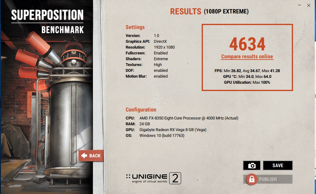

scrappy67 a écrit :
Bon je viens officiellement de trouver le réglage stable donc il me semble que quelqu'un possède la même carte que moi je vais faire un Screenshots et mettre ici .
oui je pense que c'est moi  [:manuel93330]
moi de mon coté j'ai refais des tests ...
 j'ai édité un PPT
fais des benchs a gogo ...
bon bah j'ai un problème de ventilation dans le boitier
du moins en ventilation en mode moyen sur mon dark base 700 ventilation a fond sa passe, enfin presque ... j'ai seulement un soucis avec ma mémoire qui ne décolle pas du 800Mhz pour prendre le réglage de 1070Mhz mis dans la PPT édité
Feedback
Vega56 ou 64 ?
Avec ma Vega56 bios de base je ne dépassais pas 925Mhz
Avec un bios de 64 j'atteins 1100Mhz sur superposition mais pour être stable dans tous les jeux j'ai du descendre à 1000Mhz
Si ça ne passe pas à 1070Mhz ce n'est pas nécessairement un pblm de ventilation. Procède par dichotomie pour trouver la fréquence stable.
