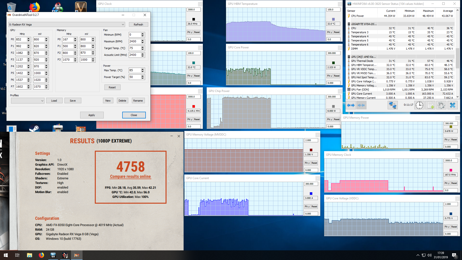

https://nsm09.casimages.com/img/2019/01/28//19012801040123989916095995.jpg
la c'est stable en ONT j'ai pas touché aux states 1,2,3,4,5

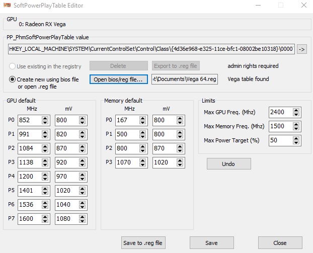

https://nsm09.casimages.com/img/2019/01/31//19013101380623989916100741.jpg
ici j'ai refais un PPT au propre mais la fréquence RAM ne dépasse que rarement le 800 MHZ même en bench

grumman a écrit :
https://nsm09.casimages.com/img/201 [...] 095995.jpg
Tu devrais: tes valeurs sont incohérentes.

grumman a écrit :
https://nsm09.casimages.com/img/201 [...] 100741.jpg
Ce que tu montres là c'est le menu d'édition de la PPT: elle n'est pas appliquée !
Applique-là, puis SAVE ou génère un .reg, exécute-le et redémarre.
Message édité par Mitch2Pain le 31-01-2019 à 14:13:55
c’était pour l'exemple j'ai ré-ouvert le .reg que j 'ai édité
tu sais suis pas teubé non plus ... sans vouloir te froisser
donc les réglages que tu vois sont ceux que j'ai appliquer avec le .reg

Bonjour, ma Vega 56 undervolté à 980mv fréquence auto et à 930 mv et 920 MHz pour la hbm2 monte @+ de 2500mhz en fréquence GPU est ce normal ?
n°2509377
LePcFou
Delinquant textuel
Posté le 07-02-2019 à 19:54:20  profilanswer
Bug du soft car c'est pas possible.
Je reste dans mon coin enfermé chez moi et je regarde la fin du monde tranquillement car j'y peux rien
n°2509378
clem46
Posté le 07-02-2019 à 20:08:51  profilanswer
J'ai redémarré le pc et effectivement j'ai des pointes autour des 1750 MHz...
n°2509382
LePcFou
Delinquant textuel
Posté le 07-02-2019 à 20:43:27  profilanswer
Même là c'est trop.
Si tu as un smartphone essaye amd link t'aura la bonne fréquence.
n°2509383
clem46
Posté le 07-02-2019 à 21:51:48  profilanswer
https://nsa40.casimages.com/img/2019/02/07/190207095239621440.png
n°2509385
clem46
Posté le 07-02-2019 à 22:25:31  profilanswer
Je n'arrive pas à comprendre ces fréquences élevées...
n°2509387
Mitch2Pain
Posté le 07-02-2019 à 23:16:06  profilanswer
Utilises HwInfo64, il y a plein de screenshots sur le topic avec ce soft et on a jamais vu ça.
Message édité par Mitch2Pain le 07-02-2019 à 23:16:37
n°2509388
clem46
Posté le 07-02-2019 à 23:32:47  profilanswer
Ok
n°2509389
clem46
Posté le 07-02-2019 à 23:54:03  profilanswer
n°2509390
PowerMarce​l
Full Chip Crew
Posté le 08-02-2019 à 00:07:57  profilanswer
Un petit bench Superposition en 1080p extrême nous permettras de voir si tu as une carte mutante platinum sample  :D
À 1960MHz et un hotspot à 76° la VII n'a qu'à bien se tenir  :lol:
Message édité par PowerMarcel le 08-02-2019 à 00:09:08
n°2509391
clem46
Posté le 08-02-2019 à 00:16:46  profilanswer
Sur superposition, rien d'anormal ! proc 1497mhz hbm2 910mhz... Bizarre... Quand je joue à fait cry 5 en 4k là la fréquence est hors norme...et tourne au alentours de 1800 MHz...
n°2509392
clem46
Posté le 08-02-2019 à 00:19:06  profilanswer
n°2509394
duck69
Posté le 08-02-2019 à 00:39:31  profilanswer
tu passes pas les 1400mhz , je fait 4835 avec ma vega 64 qui tourne ~1580mhz constant.
T'a la variante Duck qui consiste a manger des tomates farcies chez papa/maman, avoir la vie d'un moine au moyen age, acheter des drouilles au moment où elles valent rien, les revendre à *2 10 ans plus tard.
