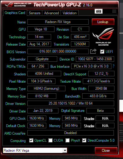

Bonjour à tous, je relance le topic car je viens de me prendre une vega 64 de chez gigabyte oc 8go à 389€ sur cdiscount. Jusqu'à la tout va bien une fois installé je lance gpu-z et le je découvre les fréquence d'origine qui sont respectivement pour le GPU 1632mhz et idem en mode boost et Ram 945 d'origine et boost idem, j'ai absolument rien touché voltage sur auto. Le problème c'st que ça soit 5 ou 10 ou même 20 minute de jeux le pc finit par se couper et redémarrer  brutalement. J'ai envoyée la carte en SAV ils me l'ont échangé mais c'est toujours pareil le problème vient des voltage ou c'est autre chose dommage car la carte est vraiment puissante. Merci de votre aide.
n°2508263

Référence de ton alimentation ?
Nettoyage des drivers avec DDU en mode sans échec.
Quel est ton modèle d'alim ?

Alors mon alimentation est le LDLC 850w Platinium Edition et driver à jour et nettoyé . Ce qui est bizarre c'est les frequences affichée normalement c'est ça  https://www.techpowerup.com/gpu-spe [...] g-oc.b4970
Mais chez moi après déballage et installation c'est  plus donc 1632mhz en mode défaut et Boost. Voila avec GPU-Z http://gpuz.techpowerup.com/19/01/27/4gc.png

n°2508274
scrappy67
Posté le 27-01-2019 à 19:07:59  profilanswer
Je vais essayer avec ces réglages pour voir si c'est stable .
https://ibb.co/kyL2gWK
Message édité par scrappy67 le 27-01-2019 à 19:08:57
n°2508275
dreamlove
Posté le 27-01-2019 à 19:16:00  profilanswer
citation "J'ai envoyée la carte en SAV ils me l'ont échangé"
il y a un signe ou détail qui te fait dire qu'ils l'ont vraiment échangé ?
avais tu une carte amd avant ?
Message édité par dreamlove le 27-01-2019 à 19:17:37

Posté le 27-01-2019 à 19:53:32  profilanswer
la valeur 1630mhz est normal  c'est la valeur maxi dans le bios de la cg
as tu une idée des températures avant le crash ?
Message édité par dreamlove le 27-01-2019 à 19:57:47
mestyre et beulo de gmome
n°2508282
scrappy67
Posté le 27-01-2019 à 19:58:06  profilanswer
L’instabilité peut aussi venir des voltage non?
