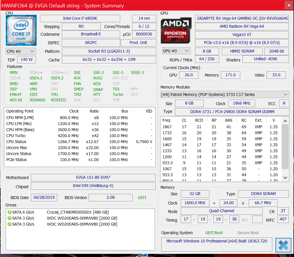

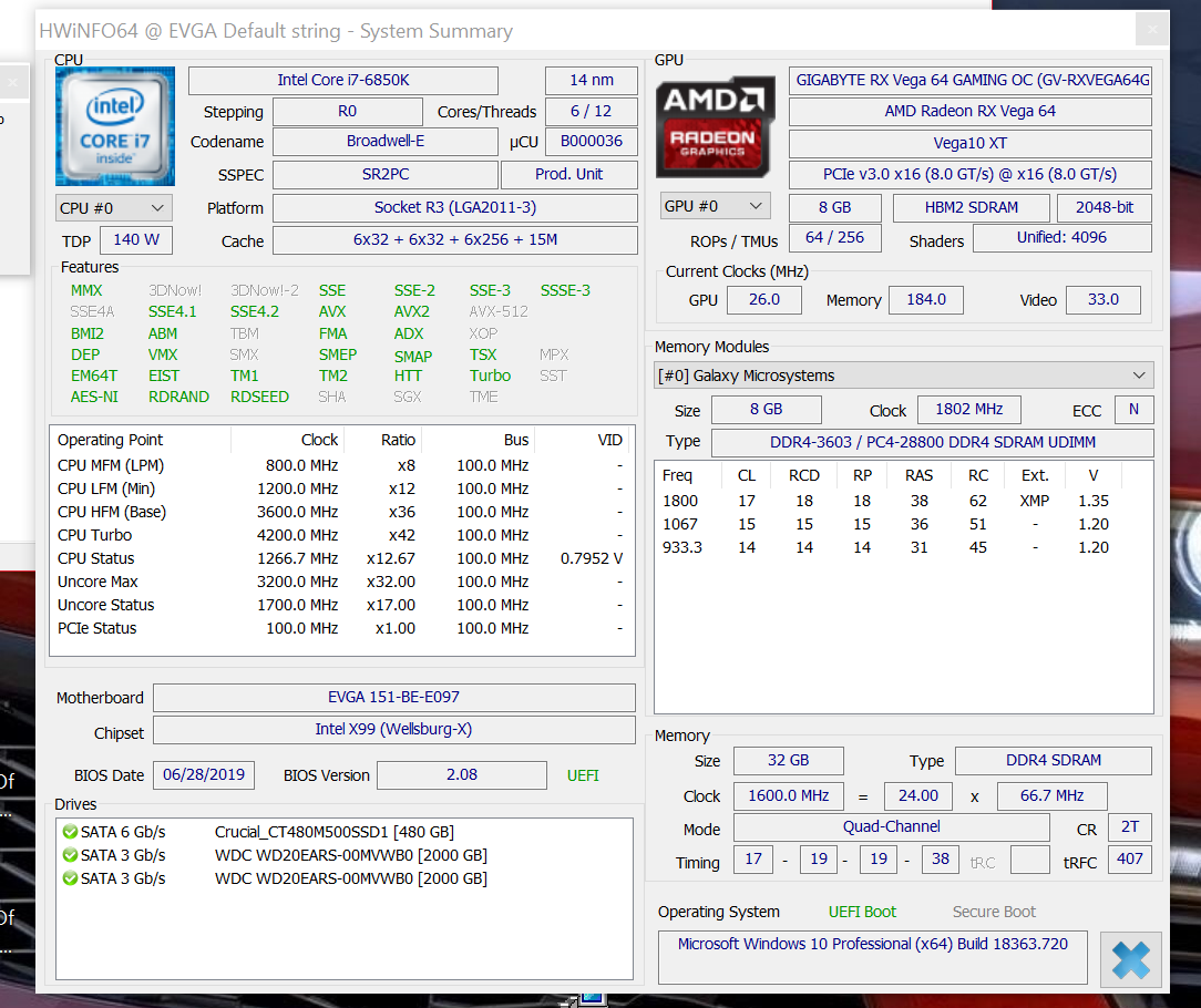

Sylure a écrit :
@boubouse2 : Voilà une bonne chose de faite!
Je ne sais pas si cela aidera pour ton jeu qui semble être un nid à problèmes. Mais cela fait toujours une cause possible en moins ;)
@duck69 : Le delta max semble pas mal variable, et cette variabilité illustre d'ailleurs bien l'importance que peu avoir le réseau de capteurs utilisés par AMD. Mais en général c'est à +20/25° donc tes chiffres semblent dans les clous.
Comme déjà dit à quelques occasions, il ne faut pas s’inquiéter du hotspot outre mesure. C'est une donnée qu'AMD aurait très bien pu ne pas exposer et se contenter d'utiliser comme filet de sécurité totalement transparent pour l'utilisateur. Tant que vous n'avez pas de throttling lié à cette donnée c'est bon pour moi.
Bonsoir,
Alors je complète : j'ai réussi à pouvoir jouer environ 40 minutes (toujours sous bf5), je croisais les doigts de pouvoir faire une partie complète, mais malheureusement, cela n'a pas tenu. je me disais qu'avec la dernière MAJ de BF5, le problème serait résolu, mais non.
Le pire, c'est que j'ai mis à jours iCUE (le driver du clavier), pensant que ca pouvait être lui qui pouvait poser problèmes, mais du coup, j'ai pire…
https://forum.corsair.com/v3/showthread.php?t=192953
pseudo : matthieu
Note : par contre, je n'ai plus le problème dans l'observateur d'évènements, la manipulation a donc portée ses fruits / aucune trace du crash cependant de bf5
EDIT 3 jours après : bon, alors j'ai pu stabiliser le jeu, en jouant entre 1h30 et 2h00 sans crash (j'ai tout de même un crash avec retour Windows).
J'ai fait quelques manipulations :
1) supprimer l'OC du CPU (crash 30 min approx)
2) changez plusieurs fois les timings des RAM (réglage final 17-19-19-38) => crash au bout de 1h30 -2h00   => donc c'est les timings mémoire qui me posait problème (j'ai 2 types de RAM, 4 Barrettes au total) => je dois encore peaufiner, j'ai augmenter la tension des ram à 1.360 V
Je tourne à 3200 Mhz (donc 1600 Mhz réel) / je ne peux pas plus, je suis sous broadwell EP (i7 6850K)
3) Solution trouvée (je pense) : j'ai passé mon OC de 4.2Ghz à 4.1Ghz, et je n'ai pas eu un seul crash en 1h30   Edit (encore) : passage à 4Ghz (4.1 Ghz ayant encore donné de mauvais résultat)
BF5 est donc sensible à l'OC du CPU
https://zupimages.net/up/20/11/psy5.png
https://zupimages.net/up/20/11/uypj.png
Message édité par boubouse2 le 15-03-2020 à 21:17:16
