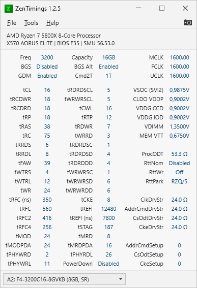

Oui c'est justement parce que les APU ont potentiellement plus de marge que je suis venu poser la question ici  :jap: Je vais peut-être tester avec des latences encore plus relachées pour la mémoire....

Poste un screen de Zen Timings à 4000 à tout hasard.
Je doute fort que ce kit fasse partie du QVL de ta mobo et il n'est pas exclu qu'il nécessite quelques réglages (timings secondaires, tensions diverses etc).
Certains pourront peut-être t'aiguiller pour le faire fonctionner à 4400.

J'ai deja vu des APU sync a 2200fclk mais autant te dire que c'est rare. Au mieux safe tu oeux visé 2000fclk voir 2100 ce qui est déjà tres bien.
Ensuite si tu rentre dans le monde de l'OC DRAM ta intérêt a avoir de la patience sinon tu va finir en mode yolo. Y'a oc et OC ;)
Need un zentiming donc comme la demande Aliss

je vous poste le screen de zen timing ce soir.

Oublie 2200 FCLK, c'est vraiment peut probable que tu y arrive avec 4 Sticks en DR, UCLK va géléré total c'est pratiquement certain. Sorry mal analysé, 2x32GB, possible mais reste difficile, a voir. Ta de la chance d'avoir du itx, rien de mieux pour poussé les fréquences :)
Passe ton cLDO VDDP sur 0.900v et test si t'es stable niveau fréquence dans un premier temps. Ensuite passe sur 2066 FCLK en laissant UCLK sur 2000Mhz pour voir la limite de FCLK Donc.
Une fois que tu aura trouvé la limite FCLK, tu synchro UCLK puis tu check que la RAM est stable en elle même. Ensuite ce que je ferais à ta place c'est prendre le temps de stabilisé GDM OFF sur 2T voir 1T si ton kit est permissif et en dernier les timings.
Les tension VDDG donne quoi dans le bios ?
Edit: Fait attention au erreur WHEA dans hwinfo ou dans l'Observateur d’événements
Edit2: A 2000FCLK et plus tu va devoir rajouter de la tension sur le SOC, 1.1v pour 2000FCLK est juste, je pense que pour du 2000+ tu dois commencer à 1.125v / 2066 à 1.15v et au dessus c'est pas impossible d'avoir besoin de 1.20+
Message édité par HanakoLexie le 18-10-2021 à 20:09:23

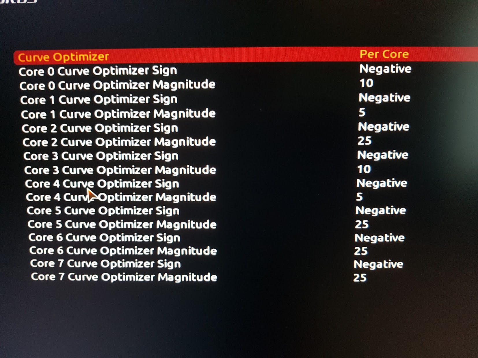

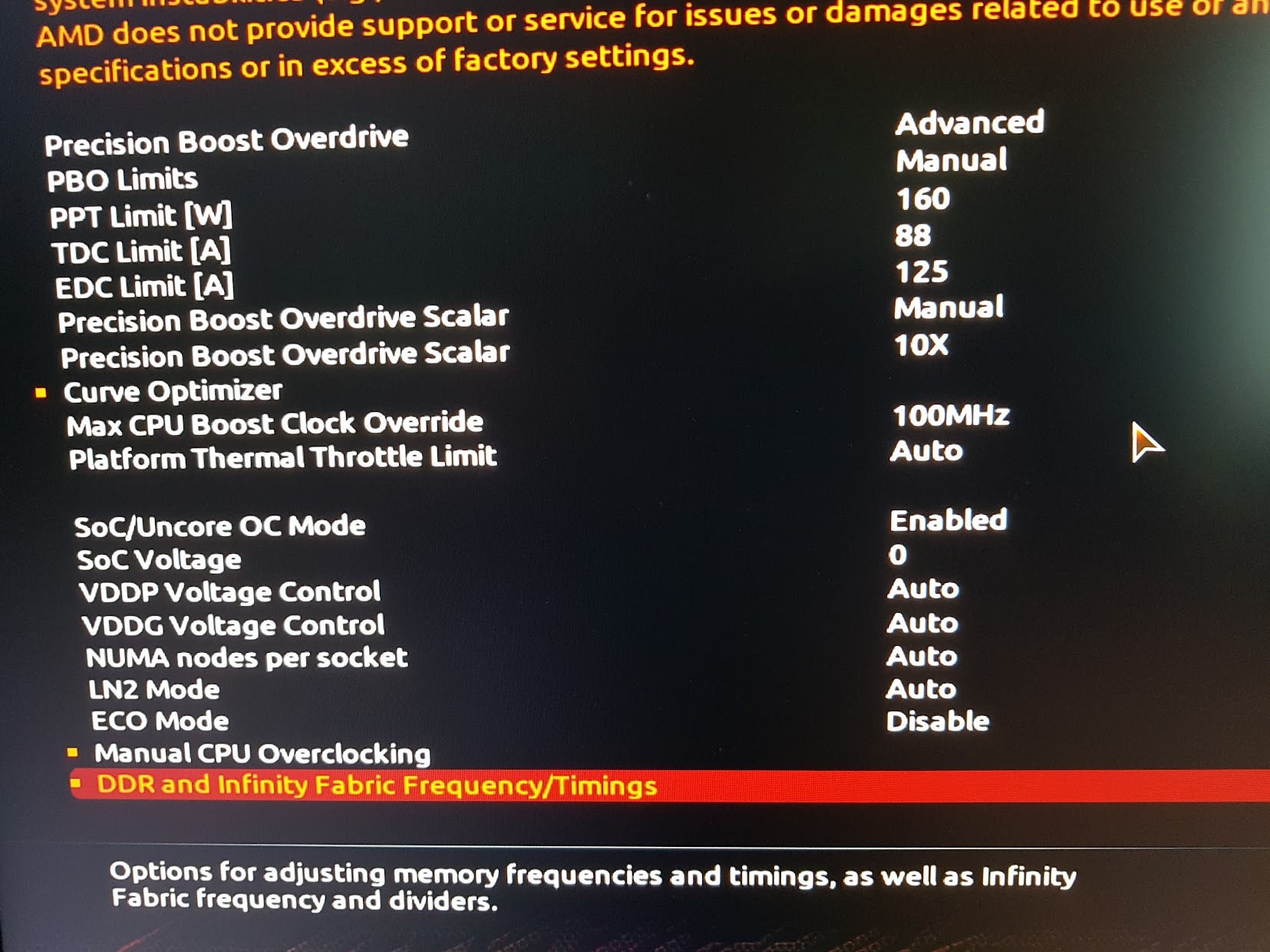

Chris_200x
Posté le 20-10-2021 à 01:27:54  profilanswer
HanakoLexie a écrit :
Je regarde dans la journée pour te conseiller quoi faire pour la suite. Désolé, aujourd'hui je suis chargé niveau RDV je risque de pas être dispo avant ce soir.
Edit : y'a quelque chose qui va pas chez toi, j'ai rapidement examiné le log en fast, et un truc qui saute au yeux, c'est qu'aucun core ne boost au maximum. Soit tu utilise ton PC en parallèle et tu fausse tous les tests, soit ton windows est bien charger en programme arrière plan, ou alors ton cooling est catastrophique et ton core dépasse la température de 69° qui est le sweet spot avant réduction de la fréquence.
https://i.ibb.co/Ypw2j8Q/cpu-freq.jpg
Ce que je te propose, c'est de me post un message avec l'ensemble de ta configuration (CPU, Override, Limite de puissance PBO, CO etc), ton ZenTiming aussi pour voir les tension lié à la DDR4 au cas ou, une capture hwinfo pendant un bench CBR23 avec l'option "Minimum test duration" sur 10min pour voir le comportement du CPU ( Tu reset hwinfo à la 8eme pass et tu screen pendant que la 9eme passe est en cours d'exécution ), avec en visible la température des Cores, VID, et Effective clock.
Je sais ça fait beaucoup d'information mais n'étant pas devant ton écran c'est plus ou moins le seul moyen de comprendre ce qu'il ce passe chez toi.
Moi je comprends vraiment pas comment ça fonctionne.
J'avais une erreur sur le core 7 à -25 et -23.
A -20 ça passe mais maintenant c'est le core 5 qui a une erreur  :??:
Tu m'avais demandé des renseignements, en voici quelques uns :
https://zupimages.net/up/21/42/vykd.jpg
https://zupimages.net/up/21/42/ezm6.jpg
https://zupimages.net/up/21/42/gndc.jpg
https://zupimages.net/up/21/42/2qoa.jpg
si tu as besoins de plus d'infos, demande-moi. Merci encore
Message édité par Chris_200x le 21-10-2021 à 22:36:58

HanakoLexi​e
Bouffe une chaise
Posté le 21-10-2021 à 13:05:01  profilanswer
Juste les liens suffisent, j'ai beau avoir un écran 21.9 de 34 pouces, tes images full screen pique les yeux :D
Si tu veux bien édité stp ^^
Pour les cores c'est pas anormal le comportement que tu observe, j'ai déja expliqué le pourquoi du comment quelque page en arrière.
Si tu veux faire un test plus poussé sur tes CO, alors go avec ce config.ini >
https://mk1.ti1ca.com/8f06iwde.jpg
Ce que j'ai modifié > 30min par core (2Thread), Prime95 en SSE/Large avec comme plage FFT de 426K à 8192K ce qui prend sur mon 5800X 20min et des poussière. Les +10min c'est pour la marge et sa fait pas de mal de toute manière.
Normalement avec ce réglage tu devrait très rapidement trouvé des instabilités. Ceci dit, c'est un preset asser agressif mais une fois le CO ajusté, tu peux considéré être totalement safe H24. Compte 20-30 itérations pour validé définitivement une fois terminé.
Assure toi que tes core boost au max fréquence que tu a défini dans override, sinon vire l'override il te servira à rien et sera contre productif.
Le scalar x10 inutile pour toi aussi, possible qu'il soit contre productif lui aussi, peut causé des instabilités dans ton cas.
De toute manière, sur les logs que tu a partager sur la page précédente, ton 5800X ne va même pas au dela de 4800mhz, donc ton override +100 tu peux le viré il est totalement inutile et ton scalar pareil.
Remet override sur 0 Mhz et le scalar en auto.
Message édité par HanakoLexie le 21-10-2021 à 13:08:58

J'étais à 1v depuis des mois et je n'ai jamais eu de plantages ou autres. tous les tests que j'ai effectué ont été bons y compris testmem05 1usmus en 60 passes (pas essayé plus)
Là je suis @0,950vsoc/0,900VDDG et VDDP
https://i.ibb.co/JKn53mv/Capture-d-cran-2021-10-27-190208.png
Je suis aussi étonné que ça tienne aussi bas..
J'ai fait 2 test OCCT d'1 heure (message précédent) mais je n'ai pas essayé le linpack. Je testerai demain.
Sur cinebench r23 je ne vois pas de baisse de performances ni sur le test mémoire d'aida64 (image message précédent aussi). Peu être que je loupe quelque chose.

ahytes : ta bande passante, elle est due à ton proc ( + 2000MB/s par rapport à moi qui a une fréquence supérieure)?

Je ne pense pas. Je penche plutot pour les timings qui sont plus resserrés sur ma mémoire mais je n'en suis pas sûr. Je suis loin de comprendre encore toutes les subtilités. J'ai appliqué les règles que j'ai lues ici et sur ocn et comparé les timings avec ceux qui avaient le même type de mémoire que moi à même fréquence. (e-die)
Ca passe pas le trfc/545 trfc2/404 trfc4/249 avec vddg @0.950 et vdimm @1.42 ?

Pour le tRFC, je suis resté en x10tRC.

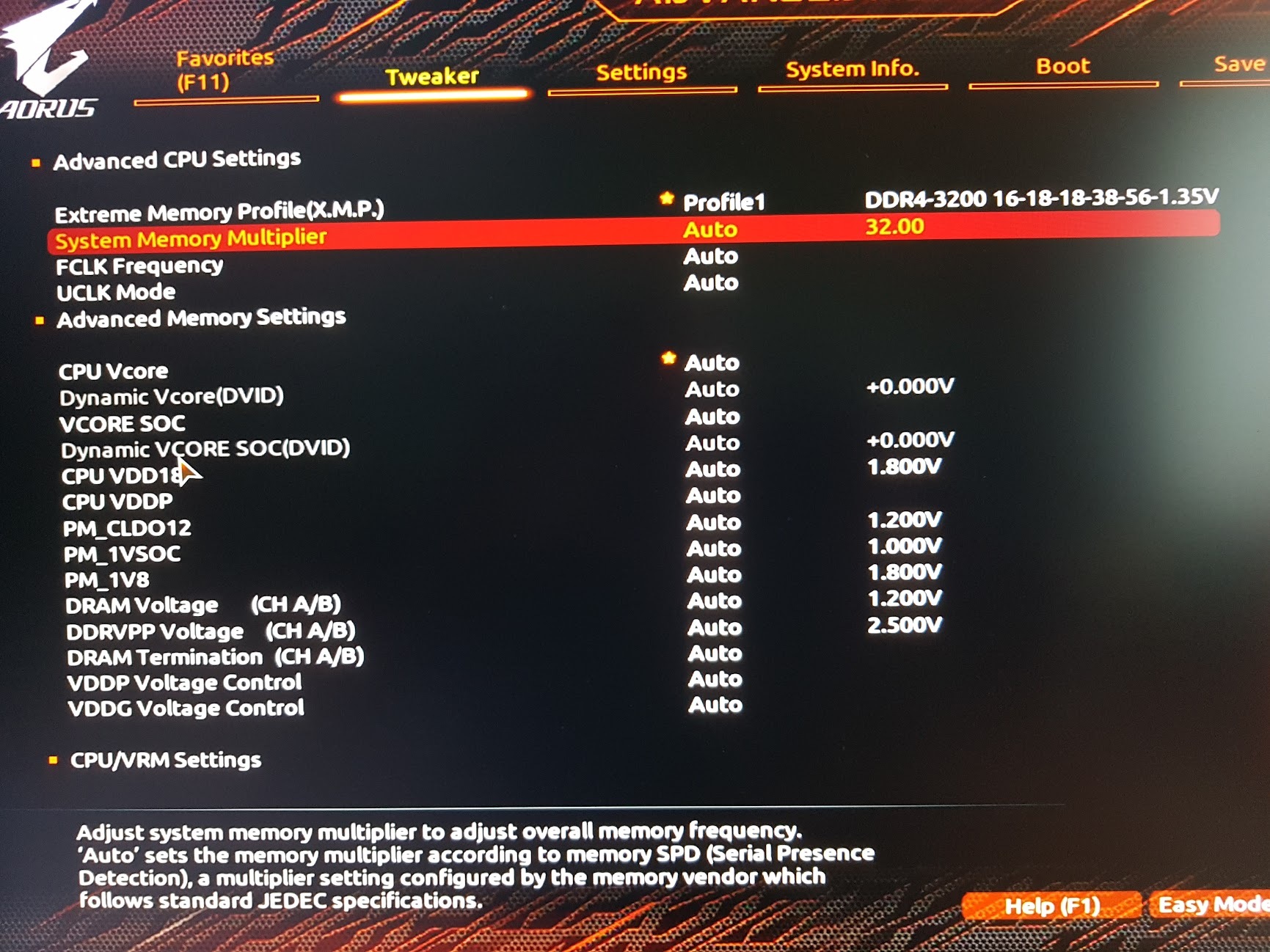

Du coup, je suis passé à un tRFC à 545. Par contre, je ne sais pas l'importance de ne plus être avec un multiplicateur de tRC  :heink:

je vais dire une chose à ne surtout pas prendre mal, je suis le premier fautif : Sa vous dis pas de parle de DDR4 sur le topic DDR4 xD ?
Pour ton tRFC, t'es obligé d'être en multiple, tRFC est lié à tRC, je ne serais pas comment l'explique simplement :s Mais c'est vraiment contre productif pour le coup ^^
Juste pour info au cas ou ta pas vue, en bas a gauche de AIDA, tu a " SAVE " c'est pour savegarde le screenshoot, mieux que le téléphone :D
Edit : tu peux pas avoir VDDG IOD égal a CCD ( dans l'idéal ), met une diff de 0.05v, l'IOD est la tension qui alimente CCD et vSOC alimente IOD, voir schema en première page.
cLDO VDDP tombe la à 0.900v sa suffit largement, pas besoin d'overvolt sauf si vraiment ta grand besoin, mais de tous les Ryzen 5000 que j'ai test, tous passe a 0.900v pour 1900-2000 fclk ( j'ai pas eu la chance d'avoir en main un sample qui prend au dela de 2000FCLK donc j'rais pas jusqu'a dire que c'est valable pour 2066FCLK et + )

J'ai donc boosté mon PBO et je suis parti sur :
PPT : 240 (monte pas à plus de 235W)
TDC : 170 (monte pas au dessus de 160, reste aux alentours des 151 en réalité)
EDC : 200 (monte bien à 200 pile)
PBO Scalar : Auto
Thermal Throttling Limit : 88°C (volotairement, je veux rester en dessous des 90°C)
Curve Optimizer : -25 Per Core (tous les coeurs, -30 passe pas, ça crash instant, parfois avec BSOD, parfois juste écran totalement noirs et reboot immédiat)
Max Boost Override : 200 MHz
CPPC : Enable

Je vais voir ingame ce que j'obtiens. Mais ça promets.

Bon, petit retour finalement en jeu le Curve Optimizer à -25 ça tient pas. Au bout d'une dizaine de minute le PC freeze complètement, les LED du PC plantent, ainsi que le clavier et la souris qui deviennent complètement inopérants.
J'suis passé à -20 et maintenant ça passe. :jap:

bon sang je comprends rien sur mon  5600x
pendant longtemps j'ai eu la flemme de mettre les mains le curve optimiser et compagnie...donc j'étais resté sur un truc assez conservatif, PBO2 : ppt 110 edc 110 tdc 70, curve a -5 sur les meilleurs et -15 sur les autre et override +50Mhz.
et puis la j'ai enfin décidé de regarder combien je pouvais ôter de count...j'en suis a -30 all core....et pas de WHEA. (77° max sur cb23r entre 4650 et 4700Mhz)
pourtant je test en enchainant avec une passe de 10 min de CB23r multi, OCCT 1hr en all core large extreme variable SSE et 1hr en sequentiel tjrs large extreme variable SSE et la hier soir 3hr de corecycler (j'ai une fenêtre aujourd'hui pour le laisser plus longtemps mais je ne pourrai pas enchainer plus de 12hr)... quelques heures de jeux (CP2077 et fs2020) et tjrs aucune erreur  :heink:
...y'aurait pas une option d'économie d'énergie cachées dans le bios (b550 strix i-gaming) ou truc du genre? (encore que non parce que Hwinfo me donne bien 110w de conso et les intensités telles que je les ai définies).

Quand tu es à -30, c'est souvent en idle que les problèmes arrivent, ce n'est pas en charge.

même en idle (netflix, yt etc) pourtant de fait il baisse à 0.89v à 3300Mhz maintenant.

Fais les test 16/17/18 de Y-Cruncher pendant 30 mn. Si tu as une instabilité ca va se voir tout de suite.
Sur mon processeur j'avais fais tous les test possibles et imaginables pour chaque core, aucun plantage en utilisation courante et sur ces test il m'a révélé 3 cores qui avaient besoin de baisser juste de -5 en moins de 10mn. Par contre ca chauffe.
Pour utiliser Y-Cruncher tu lances l'exe, tu arrives sur ca : https://ibb.co/zr8pZPn
Tu fais 1 puis entrée, ca t'ouvre ça : https://ibb.co/s36xqP9
Après activer/désactiver un test tu tapes son numéro puis entrée. La sur la capture ça donne 11 entrée, 12 entrée, 13 entrée pour désactiver les 3 premiers test et ne laisser que ceux que je t'ai dit, ce qui donne ça. https://ibb.co/mRRtTJ1
Une fois que seul les test choisis sont en vert tu fais 0 et entrée.
