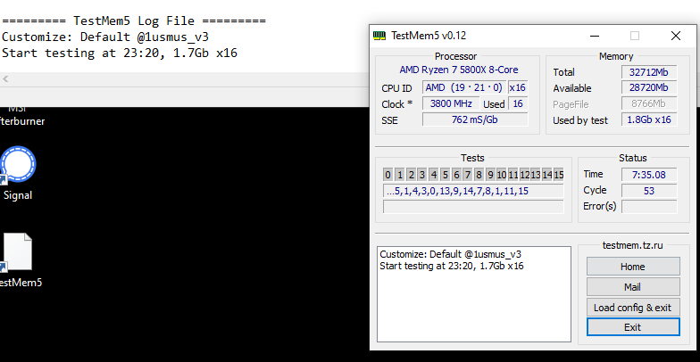

Pas d'erreur/de whea mais le tm5 ne semble pas se finir.
J'ai mis 80 iterations
https://zupimages.net/up/21/43/12lb.png
J'ai vu que pour le tPHYRDL les barettes B1 B2 sont bien à 26 mais les A1 A2 à 28  :??:

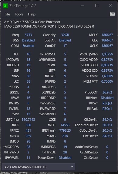

Je vais remettre procODT en manuel, pour les autres RTT, je vais laisser en auto, je sais pas quoi mettre.
J'ai passé Mem5 avec une tension de 1,41V, je vais voir de tomber à 1,40.
Ensuite je m'occuperai de vSOC, et je pense que j'en aurai terminé.  :jap:
Edit: donc j'en suis là stable, sous W11 normal en priorité réelle (vSOC est à 1,05 daans le bios, belle chute:
https://zupimages.net/up/21/43/8ysf.jpg

Bordel
Bordel !!!
Posté le 26-10-2021 à 08:35:21  profilanswer
Hanok parlait de 10h, ça va venir  :lol:
n°2567302
pipou74
Posté le 26-10-2021 à 08:59:30  profilanswer
Oui, c'est pas le soucis des 10h, mais il n'y a plus de test en cours, 0 charge sur la ram.
J'ai regardé une dizaine de minute ca n'a pas changé ...

Cela arrive quand un thread échoue. Si ta le curve par exemple, il est pas impossible qu'un core est planté.

J'ai fais l'essai sans curve, 55 cycle avant d'avoir le même comportement..
Toujours d'info dans la log ou crash log, pas de whea. Assez etrange.
J'ai baissé le VDIMM a 1.52.

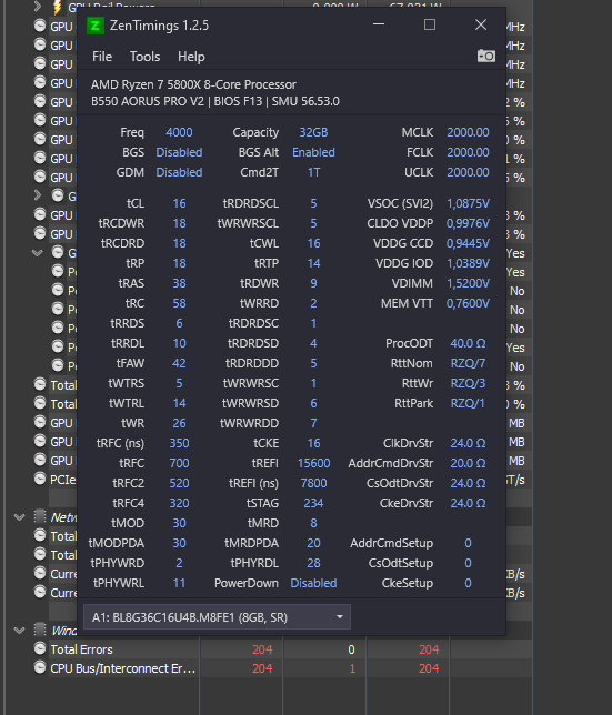

Bon à 4000c16 avec pas mal de timing en auto, ca boot mais la fete à la whea
https://zupimages.net/up/21/43/gjnz.png

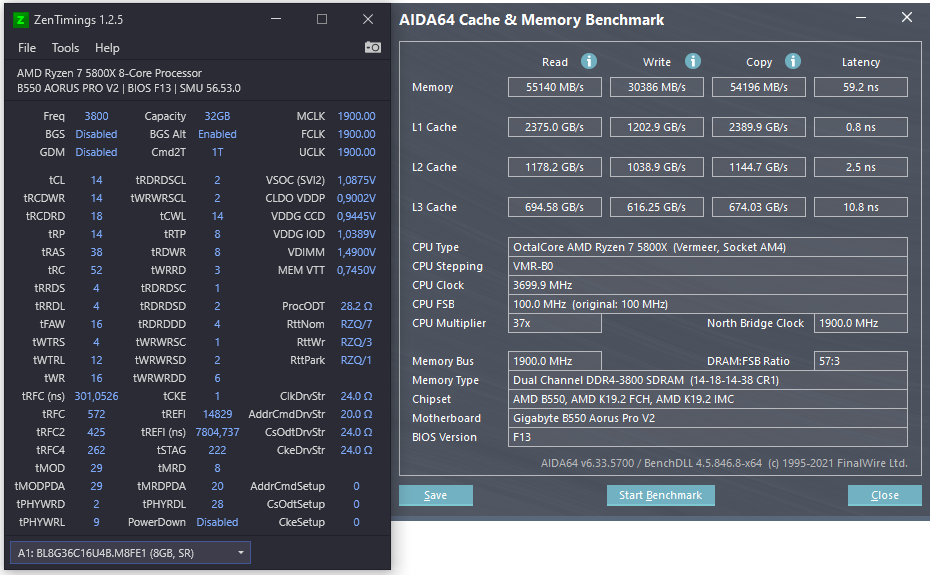

Pour le 3800c14, je suis à 1.49V et pour le moment pas d'erreur, je ferais une passe plus longue de TM5 ce soir. la 10 cycle pas de soucis.
https://zupimages.net/up/21/43/vz5b.png
Je pense que je vais arreter de jouer avec la ram pour le moment et finir mon pbo/curve.

HanakoLexi​e
Bouffe une chaise
Posté le 28-10-2021 à 11:15:37  profilanswer
Ok ya un soucis, ton aida est tellement inférieur à celui que j'ai à coté de moi, je comprend pas une tel différence. Je doute que tPHYRDL à lui seul puisse faire ça, autant pour le bench aida que pour vdimm. Je suis à <55ns sur Latency DRAM... ta bench a mode yolo full app ouverte ou bien ?
Tu est à combien température ambiante actuellement lorsque tu test 1.49v ? j'aimerai bien voir avec un coup de clim a 19° voir si j'arrive à tombe comme toi ou pas pour la science quand j'aurai le temps :o
Edit : J'ai vérifié rapidos, j'ai bien tPHYRDL sur 26 sur les deux cannaux, toi t'es a 26/28, faudrai voir ce qui est différent avec ceci > https://cdn.discordapp.com/attachme [...] _12-22.exe
Si tu peux post juste les liens des images, pas les mettre en gros tous moche histoire de pas spam :)

It's all ogre now
Posté le 28-10-2021 à 11:27:44  profilanswer
HanakoLexie a écrit :
Ok ya un soucis, ton aida est tellement inférieur à celui que j'ai à coté de moi, je comprend pas une tel différence. Je doute que tPHYDRL à lui seul puisse faire ça, autant pour le bench aida que pour vdimm. Je suis à <55ns sur Latency DRAM... ta bench a mode yolo full app ouverte ou bien ?
Ses tRAS, tRC, tFAW tRFC sont très lâche si c'est de la B-die
Mon topic d'achat/vente :)
n°2567369
HanakoLexi​e
Bouffe une chaise
Posté le 28-10-2021 à 11:28:27  profilanswer
Micron E-Die.
tRFC n'a pas de mise à l'échelle positive de la tension. Tous comme tRC ^^
tFAW tu peux pas faire plus bas que 16, à moins de tombe 3 tRRDS mais impossible vu la fréquence.
Message édité par HanakoLexie le 28-10-2021 à 11:30:20

Posté le 28-10-2021 à 11:49:34  profilanswer
Au mieux je suis 59ns ...
Désolé pour les full screen ;)
https://zupimages.net/up/21/43/63je.png
Il doit faire 21 dans le bureau.

HanakoLexi​e
Bouffe une chaise
Posté le 28-10-2021 à 12:21:01  profilanswer
tkt le full screen sa gène pas, c'etais juste pour le Memtweak it ^^
J'ai mis de coté, je regarde fin d'aprem lorsque le PC sera disponible après le test et je te dis ce que j'ai ce soir voir ou est la différence.
Juste pour complément d'info, Thaiphoon te donne C9BVK comme puce EDIE ?
Edit: Tu a mis deux fois l'onglet "timing 2" mais je vais faire avec :D, et manque aussi le bas de page de "timing 1"
Message édité par HanakoLexie le 28-10-2021 à 12:22:44

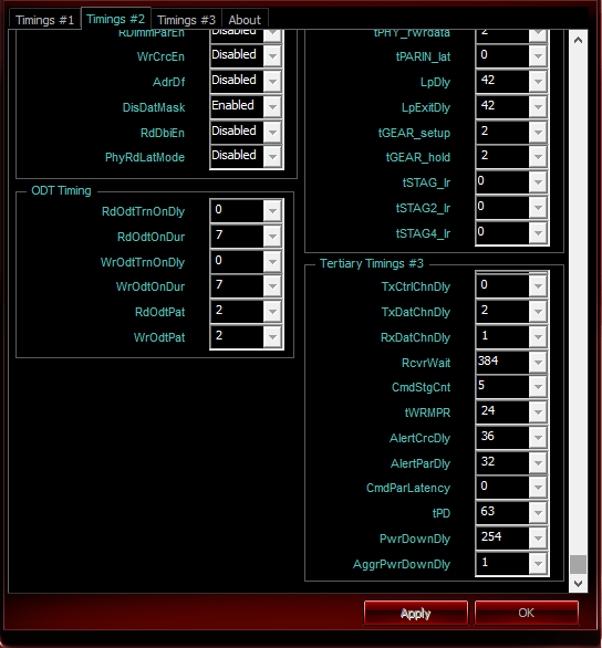

pipou74
Posté le 28-10-2021 à 12:34:16  profilanswer
Sur le Timing 1, il y a rien de plus en dessous, la derniere valeur c'est le tZQS_Shortini à 0
Le bas de la page 2 : https://zupimages.net/up/21/43/n1ei.png
J'ai ca sur thaiphoon

n°2567395
pipou74
Posté le 28-10-2021 à 16:45:49  profilanswer
J'ai fais un aida en mode sans echec et j'arrive bien a un 54.9
https://zupimages.net/up/21/43/vgha.png
Les resultats avant c'etait pas en sans echec mais avec le minimum de prog ouvert.
