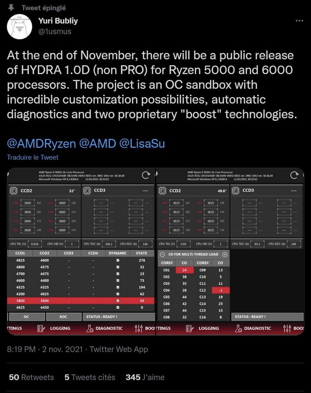

n°2567638
Bordel
Bordel !!!
Posté le 04-11-2021 à 05:32:04  profilanswer
Il me semble que certains l'ont déjà essayé ici.

n°2567641
aliss
Rhyme the Rhyme Well
Posté le 04-11-2021 à 09:50:43  profilanswer
C'est la version publique qui va sortir, à voir si les correctifs apportés changent la donne.
En outre il confirme l'arrivée des Ryzen 6000 (Zen3D, XT ?) pour fin janvier.  :D
